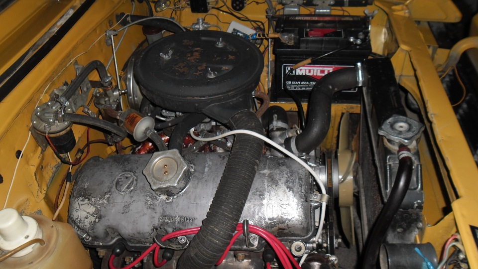

Что касается карбюраторных авто, то тут, вроде, всё понятно, -топл.смесь, проходя через холодный впускной коллектор, конденсируется на его стенках, состав смеси"скачет".Важно обеспечить однородность смеси, что и достигается(в том числе)путём подогрева коллектора и подачи тёплого воздуха от вып.коллектора, скажем "зима-лето" на первых ВАЗах через фольгированную гофру, более облагороженный мех.переключатель ВАЗ 2107 и уже автоматический возд.термостат, пример ВАЗ 2108, к которому вернёмся несколько позже.

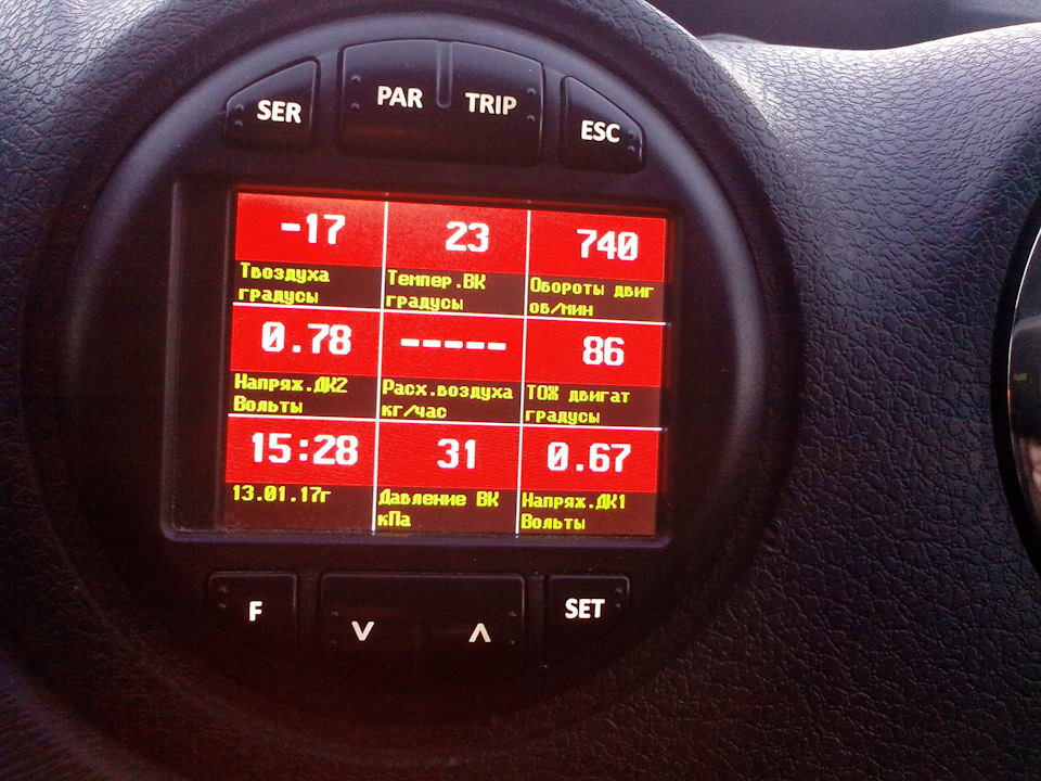

Теперь наблюдения за Дат.темп-ры ВК, показания, снятые с моего БК С590.Повторяю, для прогретого двигателя
Видим тем-ры окруж.воздуха, ТОЖ и интересующая нас тем-ра ВК +9С
Видим, что ВК набрал +23С
Очевидно, что блок упр-я учитывает эту информацию и корректирует состав топл.смеси и при низк.значениях тем-ры обогащает её.Конечно, всё не так однозначно, есть и др.датчики, формирующие состав смеси.Где-то читал, что оптимальной считается тем-ра в ВК +30-35С, и чтоб обеспечить её стабильность в ВК, необходимо реализовать идею подогрева впускного воздуха с применением автоматического терморегулятора (к примеру, от того же ВАЗ 2108-1143010).В этом направлении"продвинулись"здесь, на Драйве2, некоторые VWполоводы.Даже, приводится модельный ряд свежих авто, имеющих свои штатные термоблоки, управляющие тем-ой ВК.
