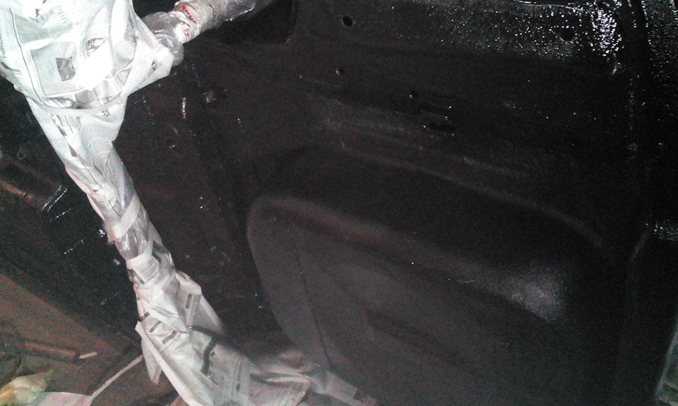

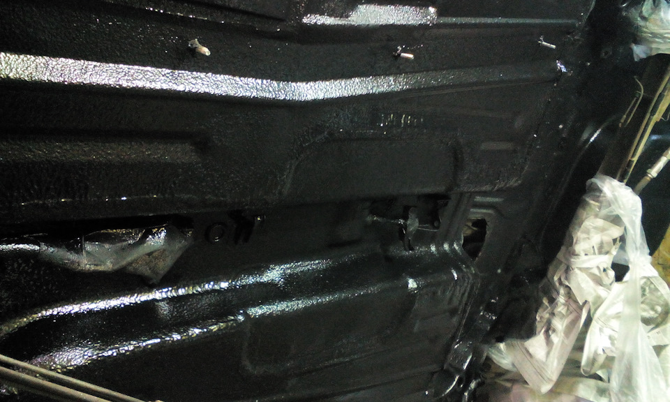

Ремонт продолжается и пришло время покрыть гравитексом все днище автомобиля. В малярном магазине прикупил 4 баллона гравитекса Реофлекс черного цвета.
Днище автомобиля почищено, прогрунтовано. Дополнительно были приварены болты для крепления трассы.
Дальше обрабатываем все днище обезжиревателем, подготавливаем компрессор, пистолет гравийный, ну и наносим.
Арки и бока будут обрабатываться отдельно, под другим углом. После того, как нанесли первый балон и заряжали второй, я понял, что меня нешуточно накрыло, будто выпил водочки грамм 700, а после третьего балона было просто смешно, отпустило часа через полтора. Вывод, надо было включить вытяжку.

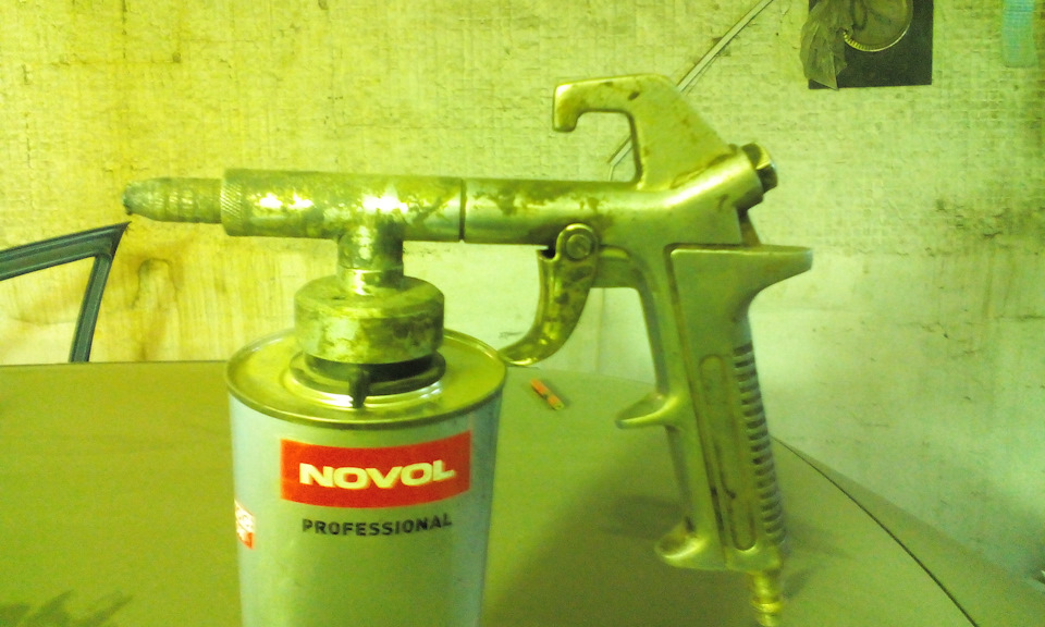

а скинь пожалуйста фото своего пистолета, хочу купить. Не хочу полагаться на советы продавцов. И с каким давлением распылял?
Вечером сфоткаю и пришлю.
Beelly
Вот как и обещал, только чуть позднее получилось
Спасибо! Пылил на каком давлении?
5 атмосфер
