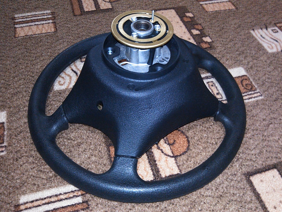

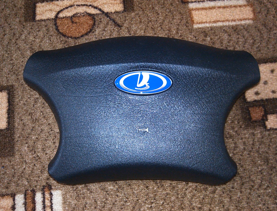

Собственно само рулевое колесо:

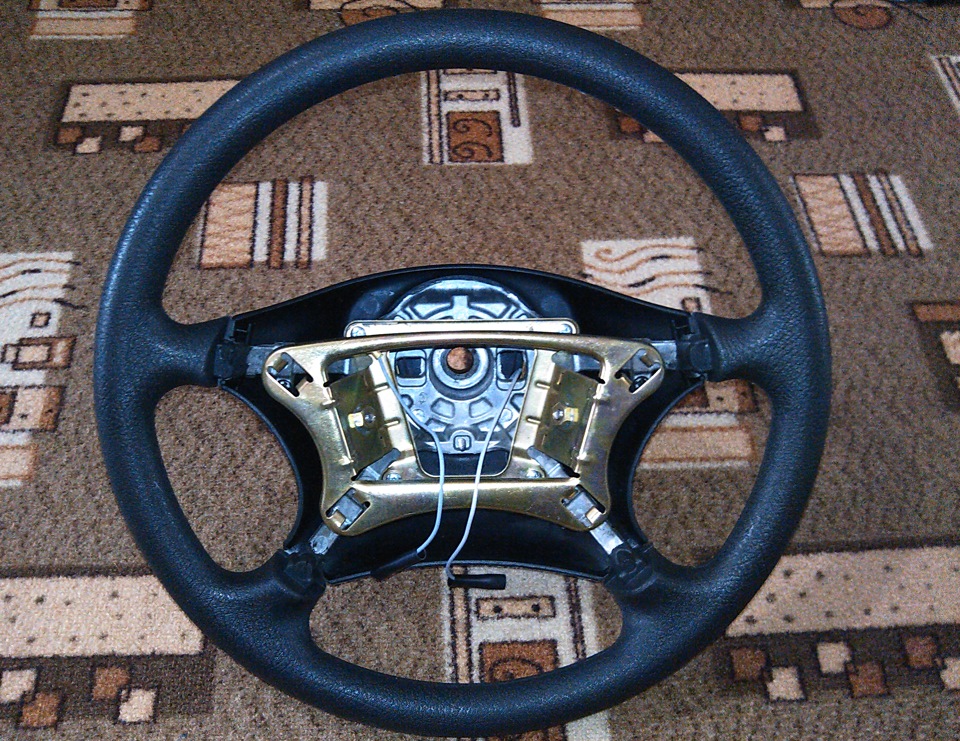

Вид с тыльной стороны:
Крышка руля спереди:

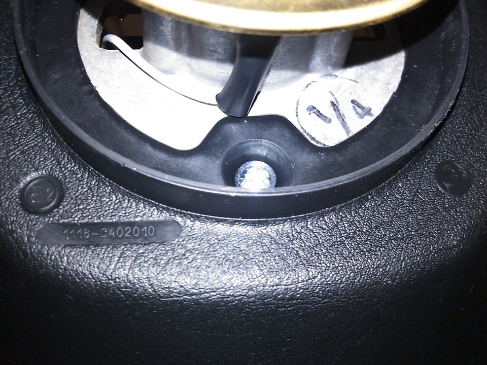

И с обратной стороны:
Верхний и нижний кожухи, идущие под этот руль:
Верхний кожух имеет каталожный номер 2110-3403070-30:
Нижний кожух имеет каталожный номер 2110-3403072-30:

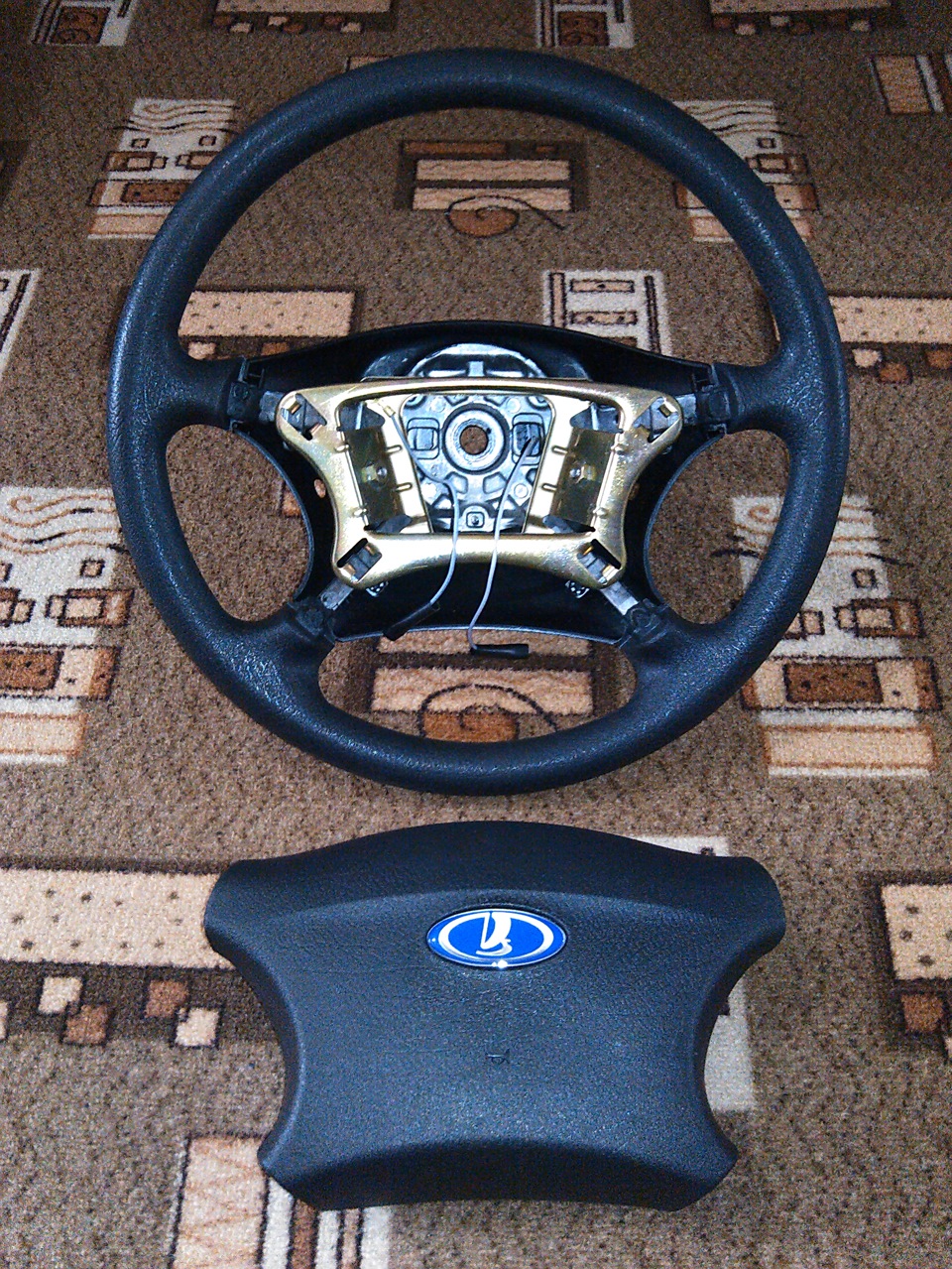

Руль с крышкой сигнала:
Руль с прислоненной крышкой:

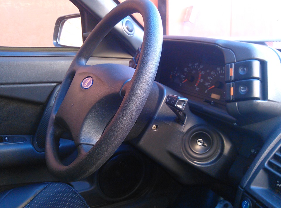

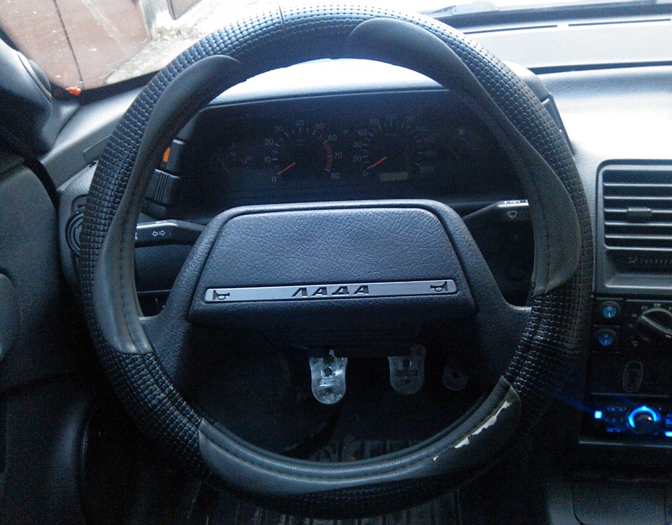

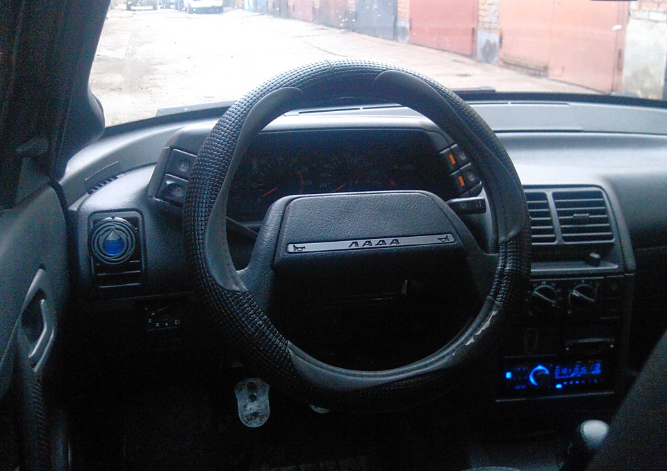

Как нашел свободное время, занялся установкой руля. С этим никаких сложностей не оказалось. Вот как было со старым рулем:

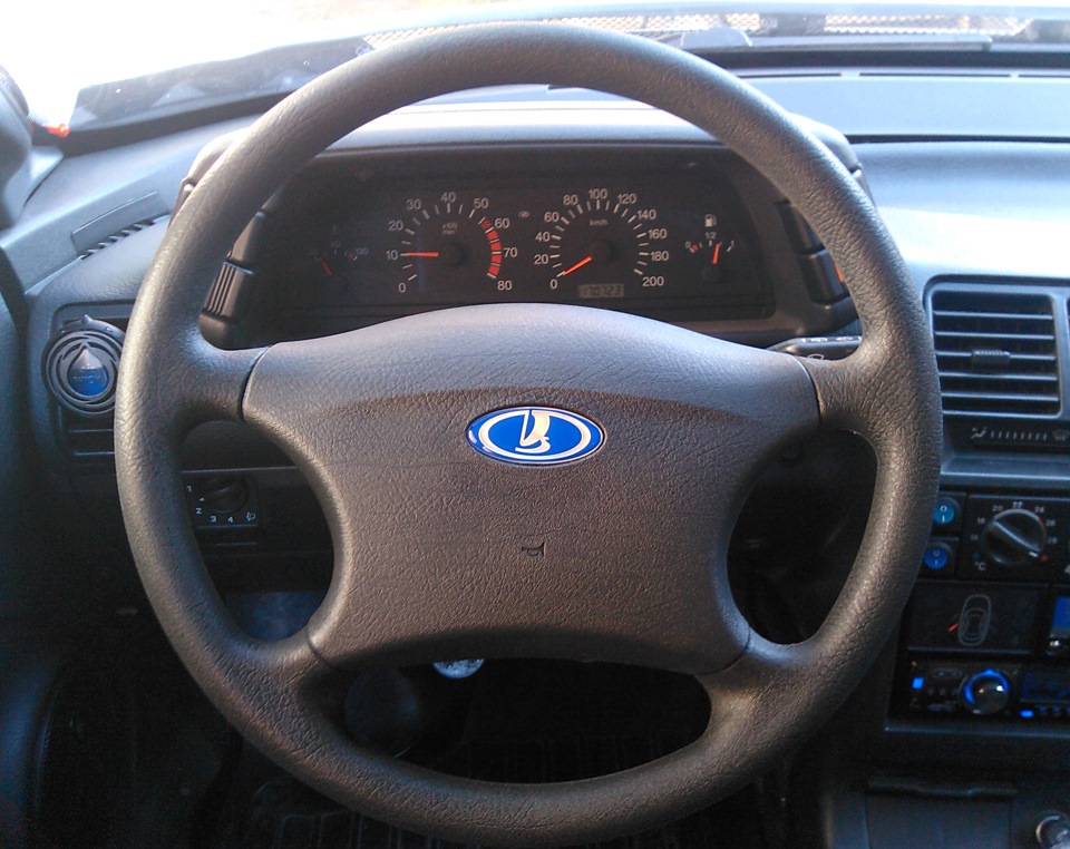

Ну и как соответственно выглядит с новым рулем:
В целом руль очень нравится, в руках сидит и крутится удобнее старого родного. По цене с доставкой обошелся в 3200 рублей, дорого — но оно того стоит в общем.
