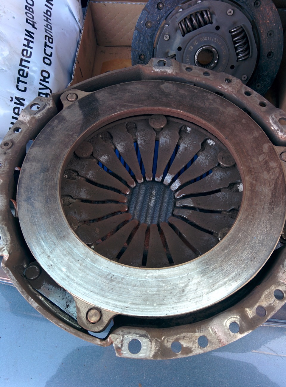

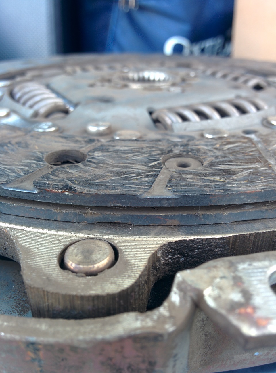

Выкладываю фото своего сцепления.
Может оно прошло еще .
На замену брал SACHS

Быстро диск сцепления что то износился…
168 тк тьфу тьфу тьфу…
замены не было? Не гремит при запуске?
Замены не было, на сегодня 174 пробег. Не шуршит, не шумит и кушать не просит.(как попросит, все поменяю)

а по какой причине замена сцепления была?!
замена сцепления . износ, может еще и побегало … раз разобрали все решил поменять.
