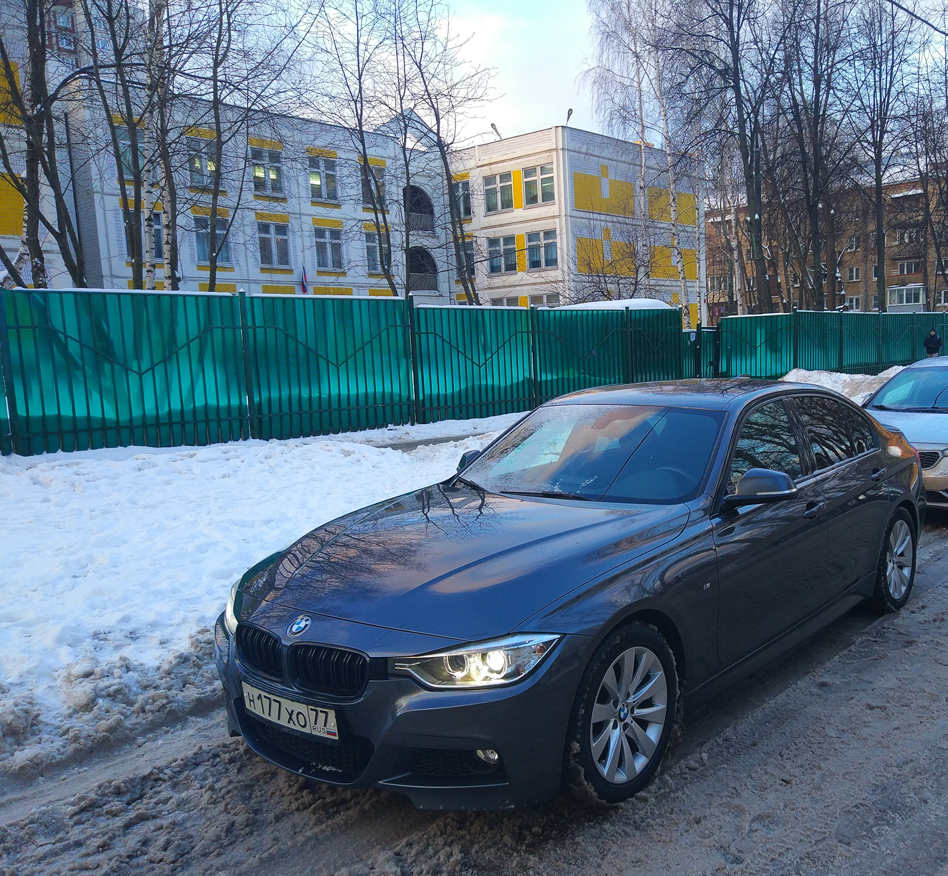

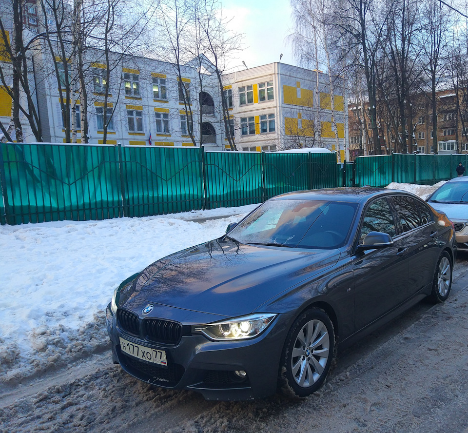

А пока я передвигаюсь на бумере, следующем посте думаю сравнить октавию 1.8 DSG и BMW 320 8AT x-drive, будет интересно ?
