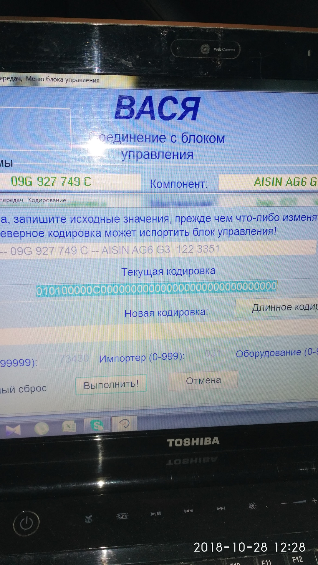

Итак, кодирование доступно для 6ст гидротрансформаторной акпп. Делается "Васей" путем внесения новой кодировки в блоке акпп через пункт "кодирование".
С завода на Бочонке стояла кодировка 0000020. Была она туповатой и был дико бесивший меня "затуп" в момент ускорения после плавного торможения (например перезд "лежачего"). Происходит он из за размыкания блокировки ГТ при закрытии дросселя. При этом она еще и периодически дергала на понижении, 4-3, 2-1, из-за чего я даже менял масло в первый раз. В общем, никаких особых плюсов, но были явные минусы.

Перед сменой кодировки крайне рекомендую сбрасывать обе адаптации — кикдауна и давлений переключения.
Аналогично проводим эту процедуру после смены масла в АКПП.
Делается там же, в блоке АКПП — Базовые установки — Шаг 1 и Шаг 2. Просто нажимаем вкл/выкл.

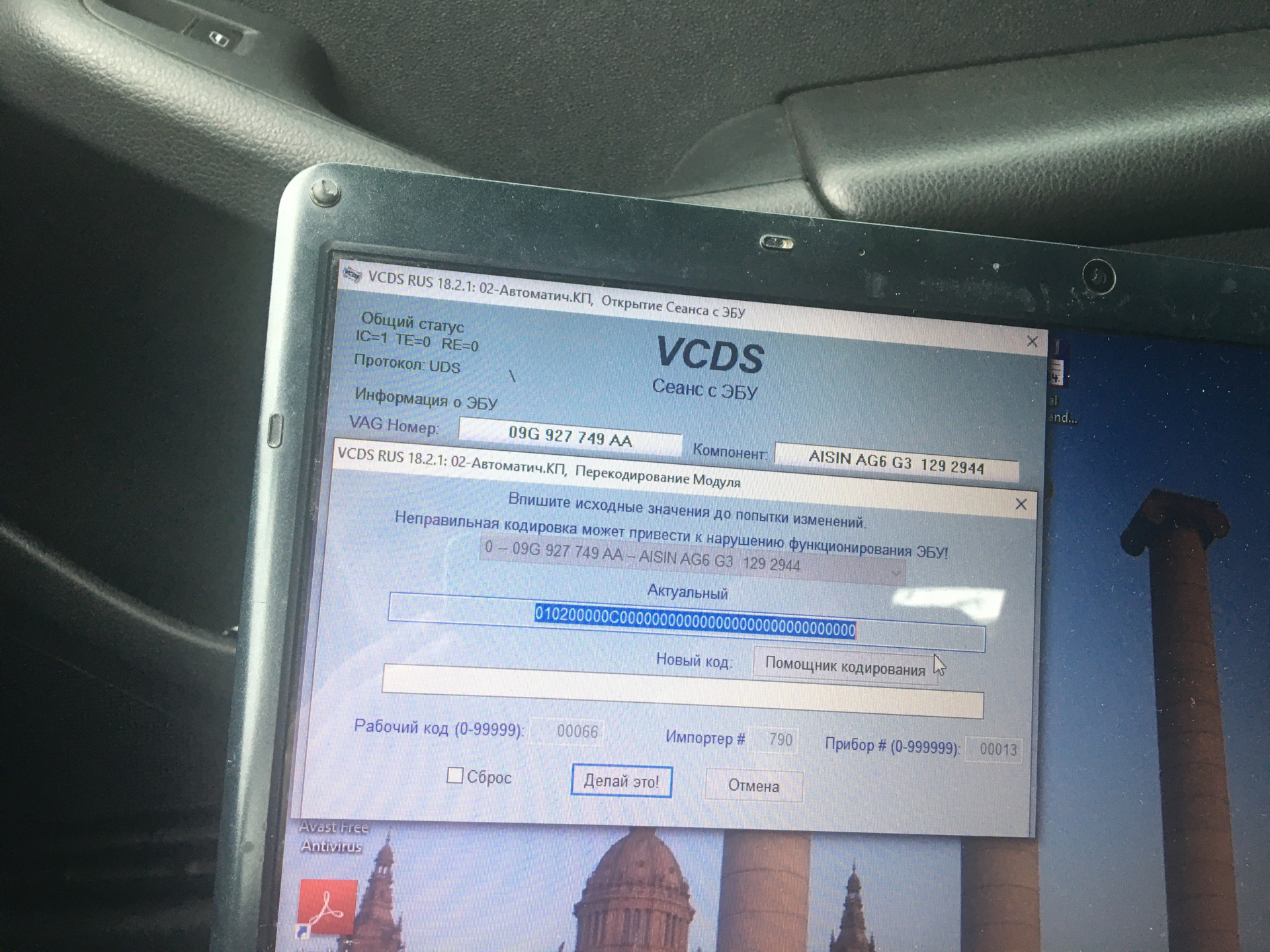

Привет. К меня не стоке странная кодировка. Вот, скрин… что за она?
Что делать если ни одна из кодировок не ставится? Пишет ошибка
АКПП точно такая? Вася видит ее?
Как вариант воспользоваться Одисом
Да акпп такая же, после установки кодировки 0008268 с нее уже в других отказывает(
Не припомню такой.
Пробуйте инженером, может повезет.

У меня полик 18го года. Коробка кодируется только в длинным кодом. Изначально была кодировка 01010000C… Короче, бесила реакция на газ, как буд то педаль через мобильный интернет с мотором связана, ну, и лагающий алгоритм переключения… Ни чего критичного, просто с педалью работаешь как со спуском снайперской винтовки)))
Нашел как перекодировать в длинном коде 8520. Со старой небо и земля. Все устраивает, расход не пострадал, но хочу попробовать и другие.
В общем вопрос такой: Как перевести короткий код в длинный?
Подскажи как перекодировать в длинном коде 8520 ?

День добрый! Подскажите, что у меня за кодировка и как её поменять? Васю только что купил, ещё не шарю, но хотелось бы узнать побольше.
Длинное кодирование надо нажать)
