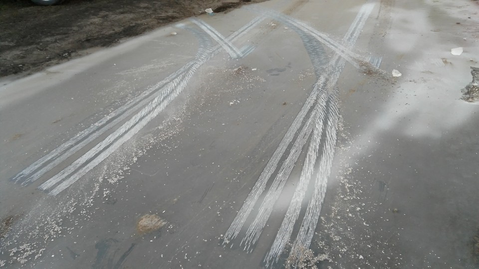

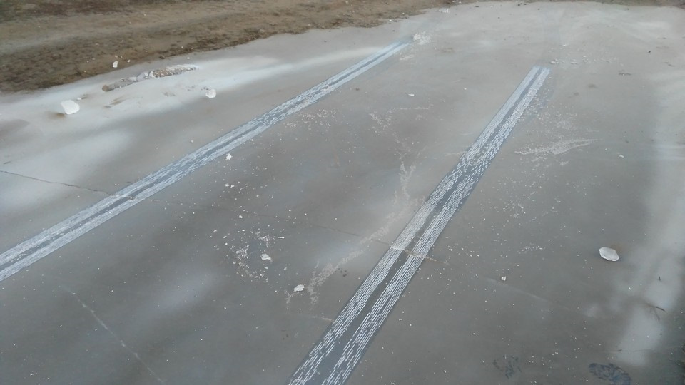

Нашел большую замерзшую лужу. Пока нет снега решил посмотреть след от шипов. Остановился. Стабилизация выкл. АКПП в спорт. Газ а пол. Результат.

Человек купил на Honda Civic какую то новую китайскую резину за 9000 руб. комплект. Через 3 недели после разговора разбивает машину. Влетел на трассе в столб, задом. Продал машину. Копит деньги на другую.

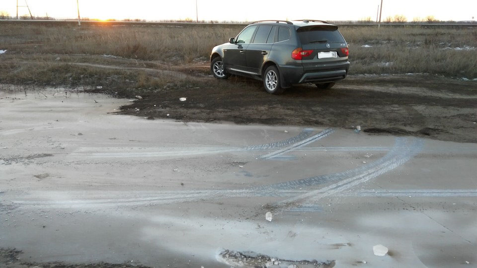

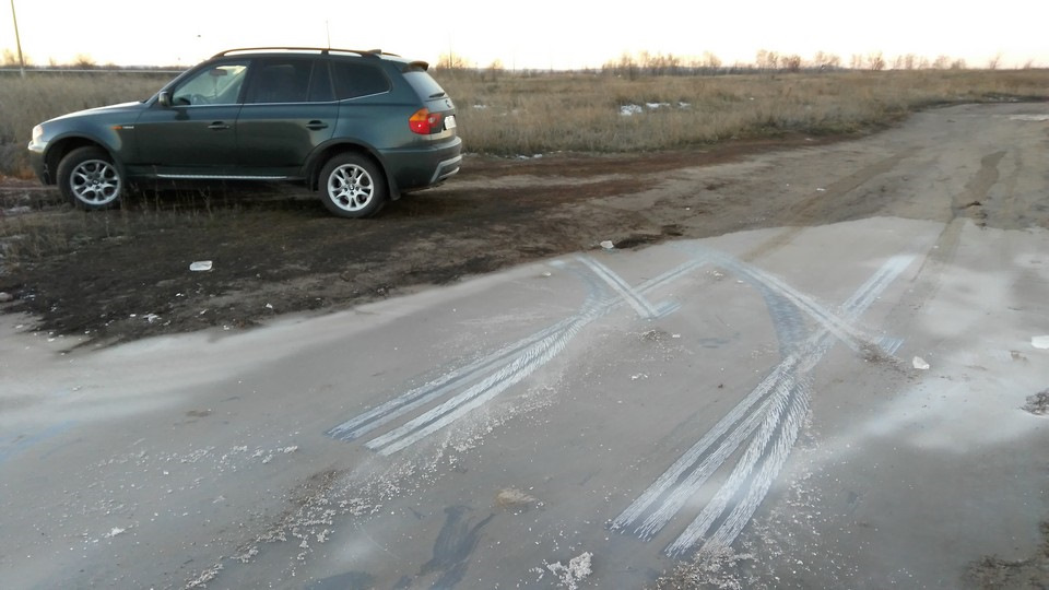

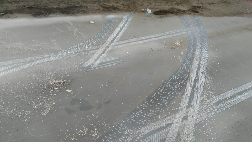

Тоже самое, но с вывернутым рулем влево до упора.
Как видно на фото автомобиль без сноса повернул. Мне заверяли что при полностью вывернутом руле в любую сторону, передний мост должен отключиться. Но как видно нет. Но симптоматики не работающего сервопривода, нет.

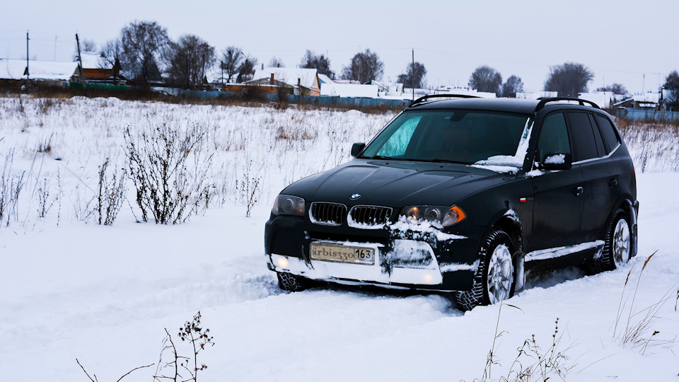

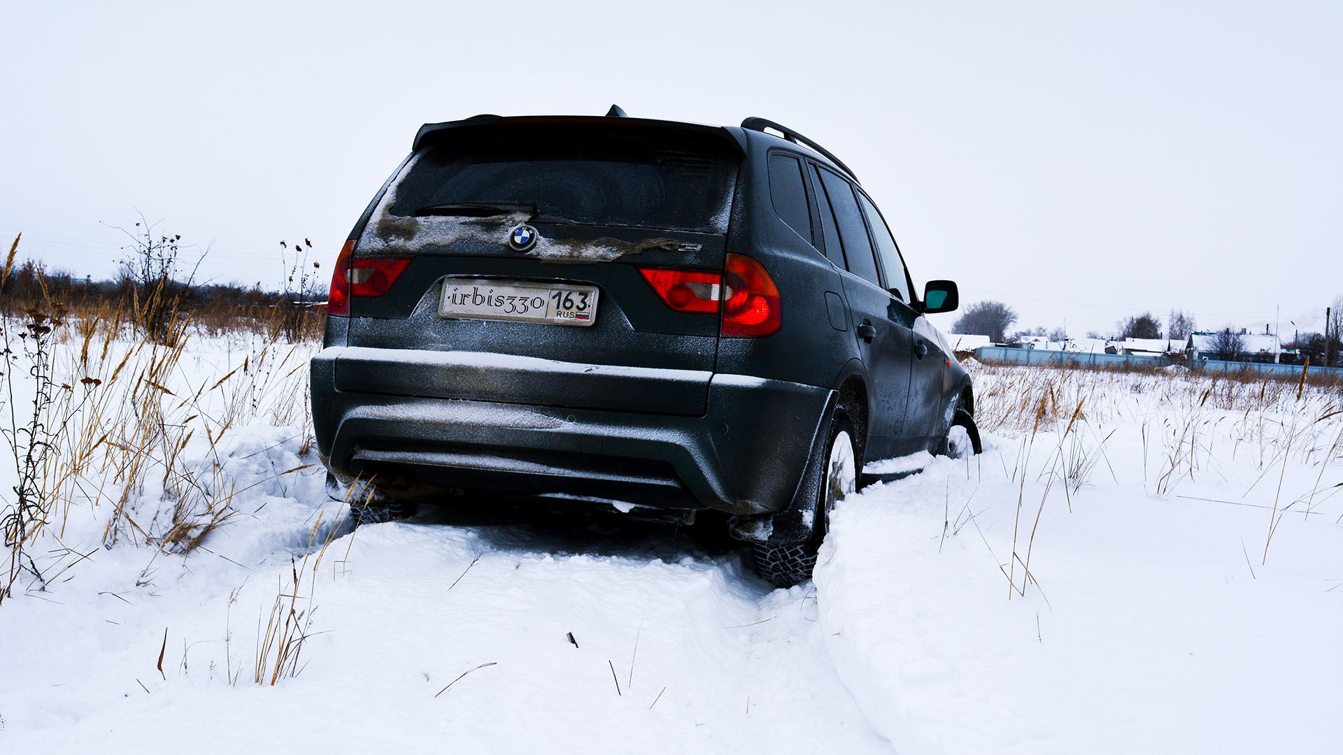

Снегопад. Поехал срезать круг по грунтовой дороге. Кто же в поле дорогу будет чистить. Где пролегала дорога я помню. А так целина. Проехал спокойно в положении "D" на АКПП стабилизация вкл. Доехал домой взял фотоаппарат и обратно.
Колея от моего же авто.
Ничего экстремального. Как бы сказали многие тут на моей девятке проехать легко.

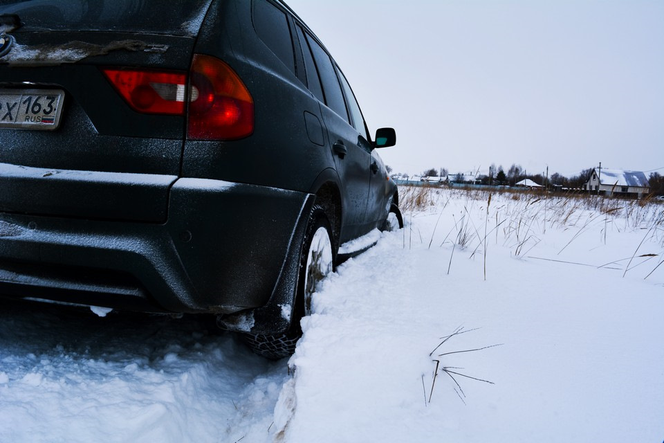

Спору нет. Я собственно тоже так решил. Не солидно. Руль в право. Тапка в пол.
Там целина и я знаю что там относительно безопасно.
Не застрял. Просто отпустил газ, авто остановилось.
Вышел пофоткать.
Защита двигателя и АКПП железные Бояться особо нечего. Поселок рядом достанем если что.
Continental ContiIceContact 2 SUV XL позволила спокойно заехать в такой снег. Выехать тоже проблем не было. Просто газ и машина сначала неохотно, но все же тронулась и поехала. Не здавая назад для разгона.

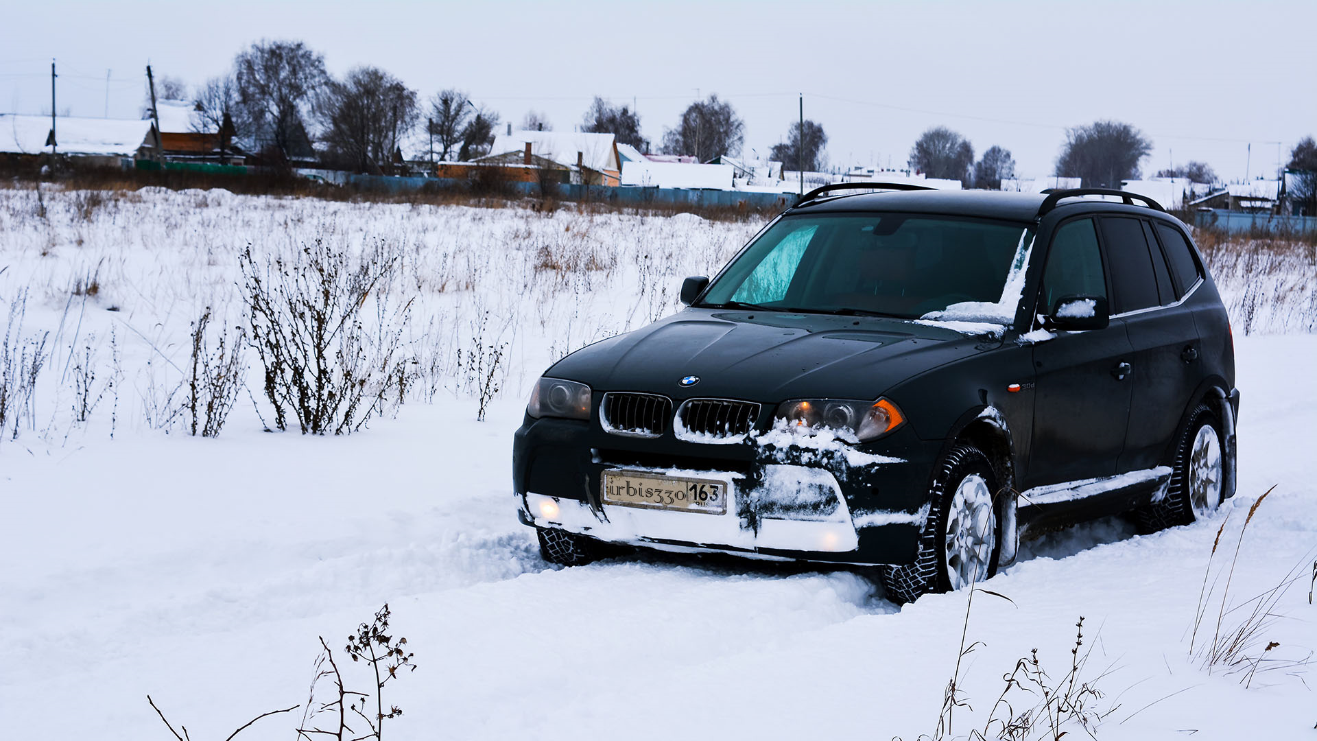

Глубокий снег на полосе. Попал с сильный снегопад. Вернее снег уже шел все ночь, а я утром выехал. Снег еще шел. Накатана только одна колея, причем по встречной для меня полосе. Средняя скорость 80 км/ч, круз. На моей полосе снег слоем 20 см. Местами переметы до 40 см. Полоса то встречная, мне и уступать дорогу. На основе опыте вот этого заезда в целину смещался в снег. Плавно, заранее. Сбрасывал скорость до 60 км/ч и под ровным газом. Держа жестко руль плавно заходил в снег и так же плавно выходил на колею обратно. Сначало боялся что стащит с дороги дальше. Как в роликах в интернете. Но машина уверенно держала курс. Да не как по рельсам, но без попыток уйти в кювет.
