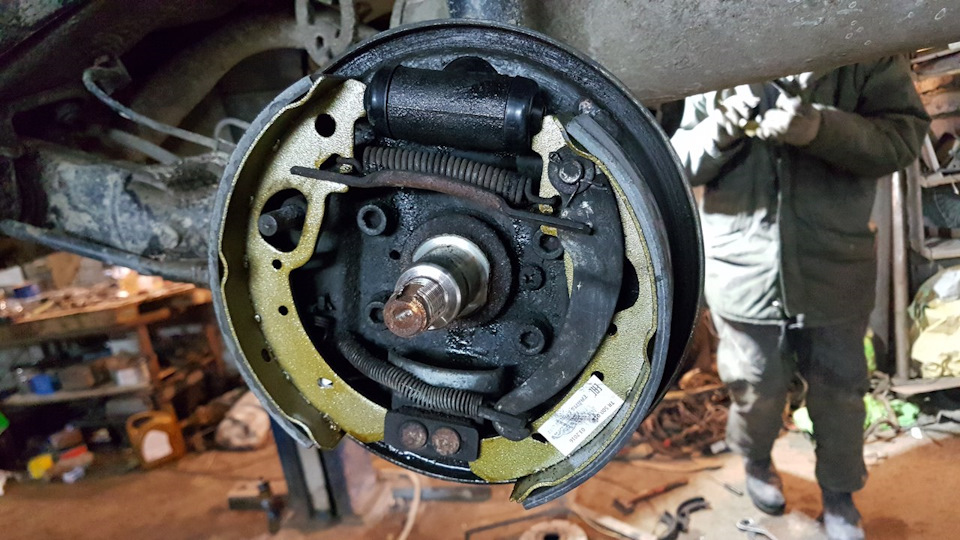

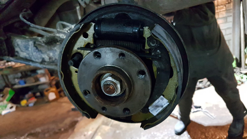

Идём далее. Временами, задний левый барабан подклинивал после снятия с ручника. Сначала я списал это на мороз, а потом в плюсовую температуру уже списать это не удалось.
Решили снять барабан и посмотреть что там.

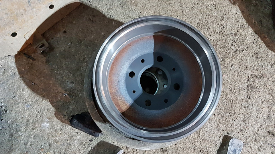

А так всё просто! Хана ступичному подшипнику, хана тормозному цилиндру, хана тросам ручника (лопнула оплётка) и из за заклинивающих колодок, конечно хана колодкам и барабану. Пипец!
Сняли второй барабан, там тоже борода тормозному цилиндрику.

Машина стала работать ровно, тихо, больше никаких писков, скрипов, клинов и прочего не наблюдалось.
