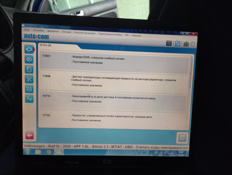

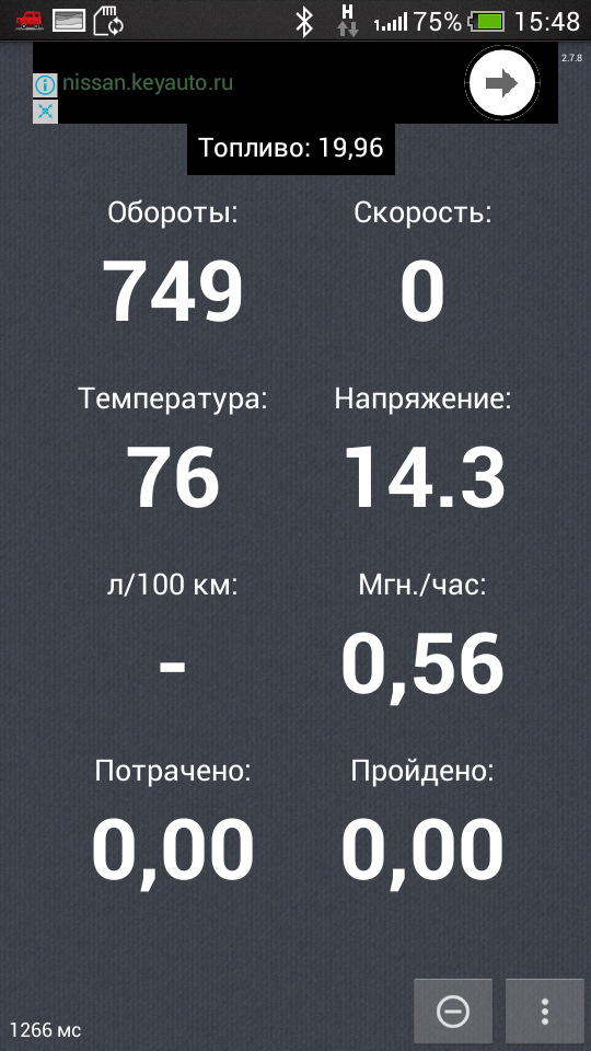

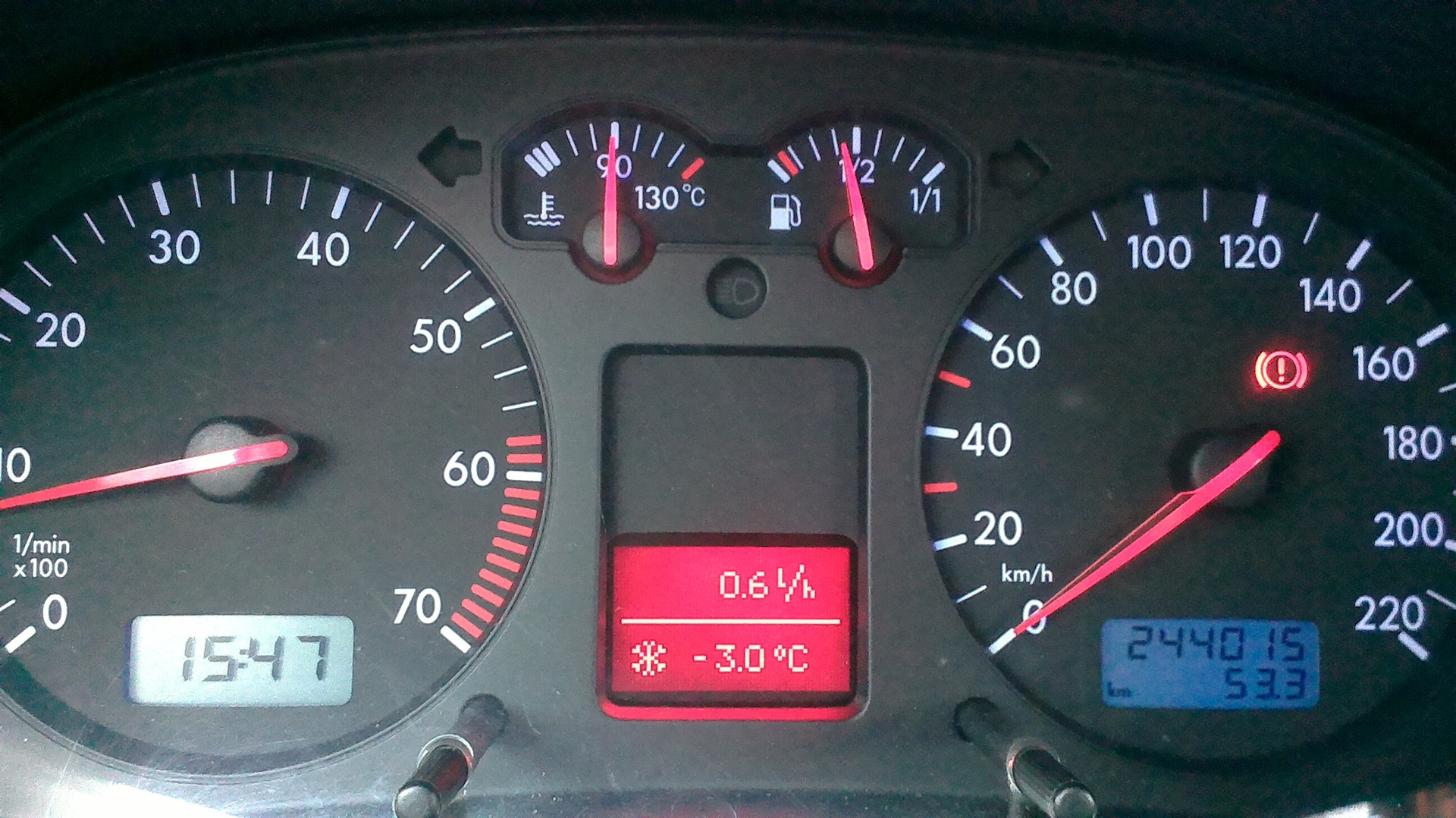

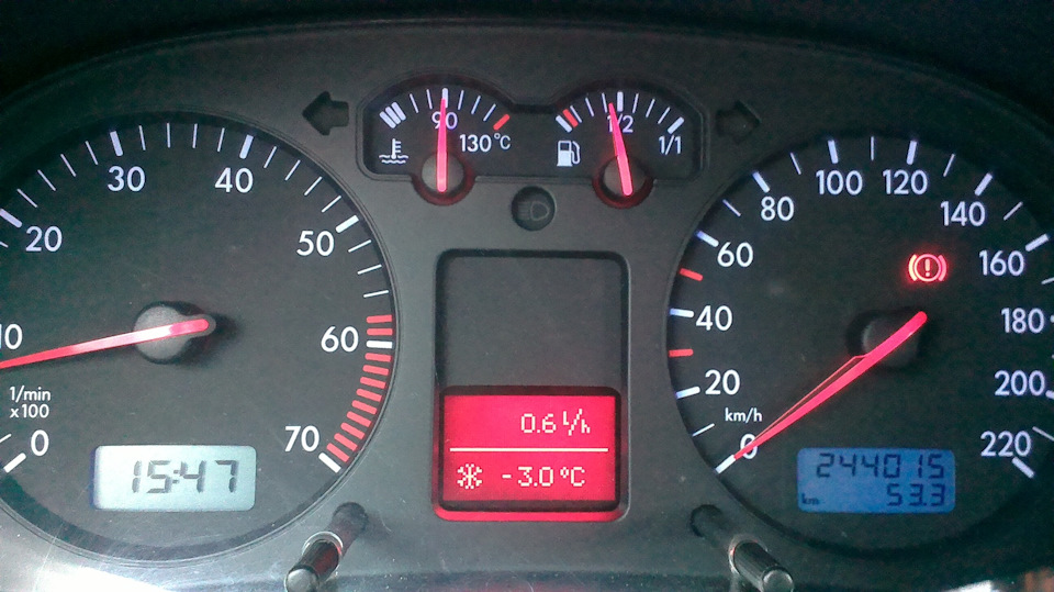

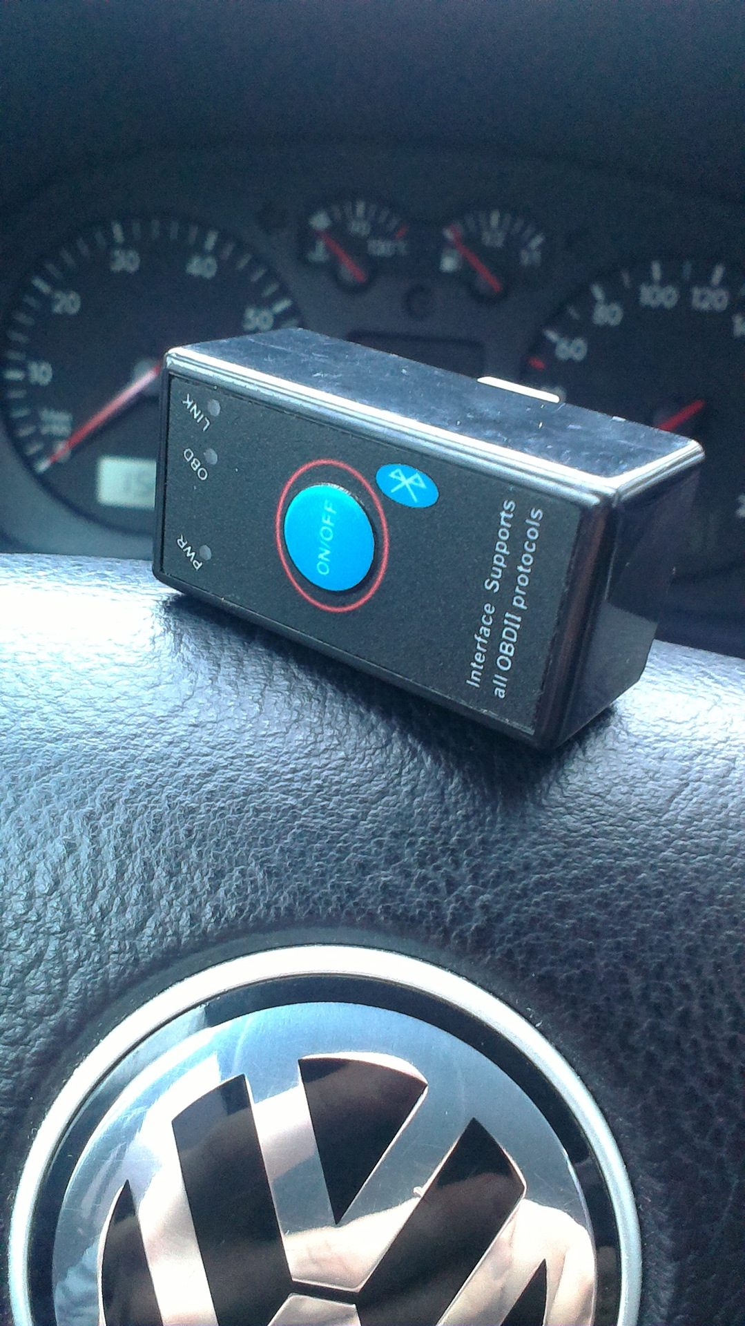

Подключил себе блютуз сканер, в программе температуру показывает одну а на приборке другая кому верить и почему так подскажите ! Я думаю что датчик моросит, у меня он зеленый на 4 контакта . Ошибок нет !
По умолчанию она показывает расчетным методом, так есть…заправил — ввел значение…она будет списывать потиху… а если включить по эбу то будет показывать что эбу отдает…а какая точность датчика это уже не к программе.
У меня показывало 90 а по факту 80 через шнурок, поменял датчик оригинал на оригинал, что имею расход не изменился, только на приборке теперь 80. Если ошибки нет я бы менять не стал, в эбу данные значит корректные поступают
привет! Программа показывает что отдает эбу… иногда датчики ож двух контурные и одни данные идут на эбу, вторые на приборку… 80 градусов конечно маловато но может для данного типа двигателя это нормально для зимы… вообще обычно до 90 и термостат открывается… может термостат устал поэтому м не догрев…так есть вечно открыт… график ож включи в динамических параметрах и посмотри когда он открывается…
А вот это надо проверить у меня есть шнур завтра посмотрю, просто почему я думаю на датчик у меня летом он моросил . При включении вентилятора падала стрелка на ноль на приборке
включение вентилятора и показание на приборке друг от друга никак не зависят, показания беруться с разных датчиков.

Для проверки надо сканер проверять градусником а не приборной панелью
Какую прогу используешь?
Oliviadrive
А на приборке точно температура ОЖ. а не температура за бортом?
Нет я про температуру двигателя на приборной показывает 90 градусов
А это… Не парься. Стрелка "на 90" показывает, что температура в допустимых пределах — от 85 до 105 градусов (или 115 градусов, зависит от мотора).
Этот богомерзкий термометр на приборке по факту показывает только три состояния: "Недогрев"-"Нормально"- "Перегрев".
Ради интереса на холодную подлючи сканер, заведи и сравни динамику стрелки и показания сканера.
В проге температура доходит максимум до 80 градусов
Возможно для данного двигателя допустимый предел от 80 градусов. В общем на стрелку плюём — показывает "Норма" и хорошо.
Смотрим на сканер.
Для понимания, что он не врёт, надо бы посмотреть, чего покажет ВАГ-КОМ.
