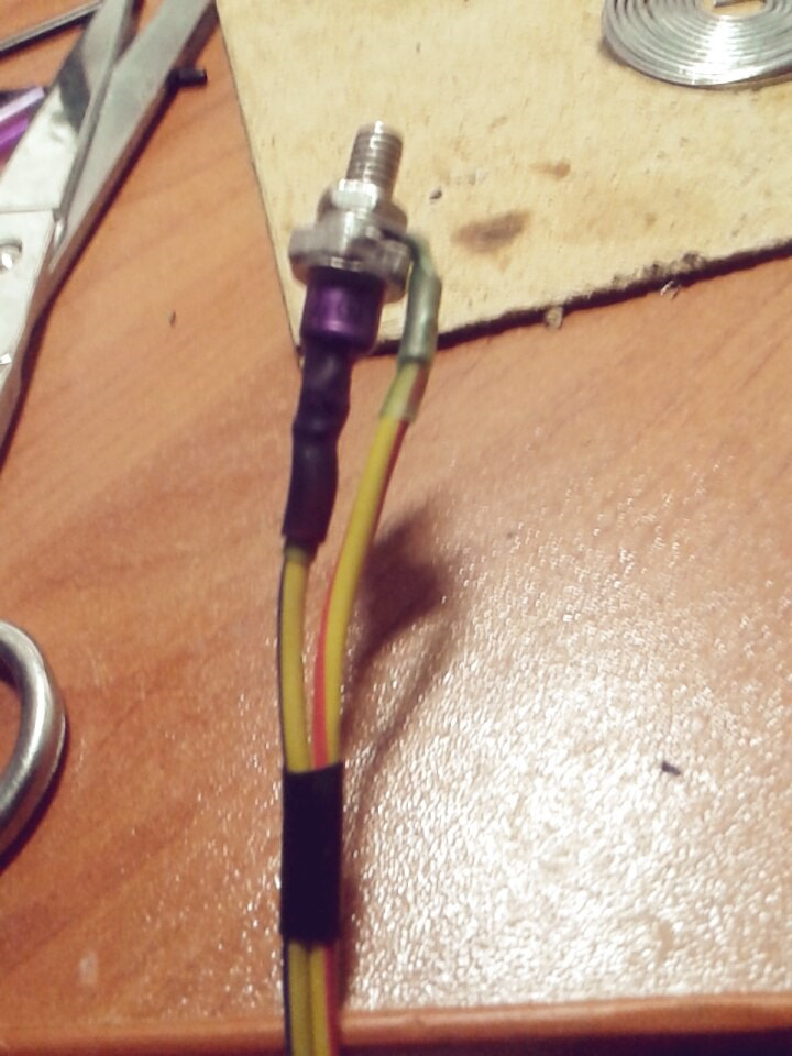

Поставил сегодня диод 2Д219Б!
Раньше было 14.1v на холодную без потребителей. С ближним светом, птф, задними птф, обогревом стекла, аварийкой, и печкой падало где-то до 13.6v. На горячую увы не замерял, но там думаю напряжение было бы еще меньше
С установкой диода напряжение держится 14.28v ВСЕГДА! Как без нагрузки, так и со всеми потребителями какие мог включить (кроме дальнего, у него нет реле)
Не стал фоткать показания вольтметра, ибо ничего интересного там нет.
Надеюсь диод будет работать исправно, а не начнет делать мозги спустя неделю выдавая 15v
Диод — 27 рублей
3 клеммы мама-папа-кольцо — 12 рублей
ТЕРМОУСАДКА — 55 рублей!
UPD: На горячую со всеми потребителями 14.35v
UPD2: Спустя 3 недели все работает отлично, на холодную в -25 выдает 14.6

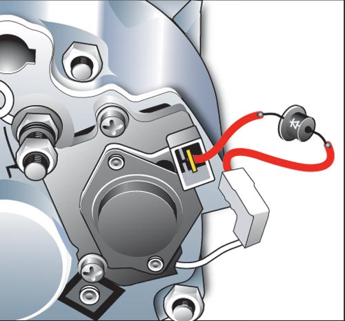

а фото как он устанавливаеться к генератору можно
Фото не делал, но там все просто. Ставится между щетками и проводом который к ним идет с генератора
Он цеплятся на родную клемму с диодного моста? А на его штырь-штатная проводка?
Ставится между щетками и проводом с диодного моста
