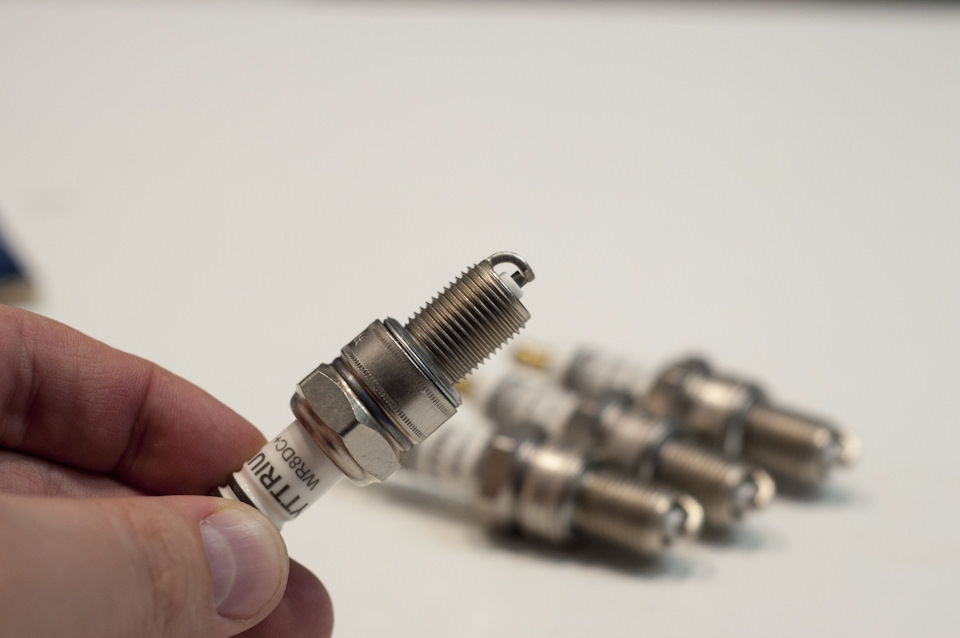

Последнее время одолела меня вибрация на ХХ и периодически выскакивающая ошибка (когда долго на хх поработает) — Нарушение порядка зажигания цилиндра 2. Ну думаю, начну с малого, заменю свечи. На крайнем ТО в 60 тыс. были установлены BRISK DR17YC, уже 10 тыс. пройдено, можно и поменять. На предыдущих авто всегда покупал иридиевые свечи один раз в год перед началом зимы и радовался:) Но у меня жеж УАЗ, а он настоящий Русский — значит и свечи ему нужны настоящие!
Полагаясь на хорошие отзывы, решил купить свечи производства г. Энгельс. Как всегда…пройдя по доброй половине магазинов славного города Кемерово таковых не нашел. Значит, надо заказывать в emex, exist и.т.п. И тут снова все не слава Богу, каталожные номера производителя, указанные в его каталоге, не бьются по базам emex, exist и.т.п, и что-то на форумах никто ничего не пишет (как заказать-то). Ну да ладно…где наша не пропадала. Стал проводить изыскательские работы во всемирной паутине — не может же быть так, что emex, exist и.т.п. от балды номер присвоили в своих каталогах (базах данных — кому как удобно:))
В общем, не буду мучить словоблудием и покажу чего удалось найти:
Небольшое отступление. Для тех, кому по личным убеждениям не подходит зазор 0,7 мм, так-же напишу каталожные номера свечей с зазором 1.0 мм, 1.1 мм и разным калильным числом, в том числе и под разные размеры свечных ключей, а там сами выберете подходящее. Хотяяя… при наличии набора щупов — выставить желаемый зазор не составит труда.
1. Свечи под ключ на 16:
1.1. "ГОРЯЧИЕ" :
— F01H7B0147 Они же fr8dc+ с зазором 0,7 мм! ЭЗ Yttrium;
— F01H7B0040 Они же АУ14ДВРМ с зазором 1.0 мм! ЭЗ Standard.
1.2. "ХОЛОДНЫЕ":
— F01H7B0145 Они же fr7dc+ с зазором 0,7 мм! ЭЗ Yttrium;
— F01H7B0042 Они же АУ17ДВРМ с зазором 1.0 мм! ЭЗ Standard;
— F01H7B0146 Они же fr7dcx+ с зазором 1,1 мм! ЭЗ Yttrium.
2. Свечи под ключ на 21:
2.1. "ГОРЯЧИЕ":
— F01H7B0151 Они же wr8dc+ с зазором 0,7 мм! ЭЗ Yttrium;
— F01H7B0014 Они же А14ДВРМ с зазором 0,7 мм! ЭЗ Standard.
2.2. "ХОЛОДНЫЕ":
— F01H7B0030 Они же А17ДВРМ с зазором 0,7 мм! ЭЗ Standard;
— F01H7B0032 Они же А17ДВРМ с зазором 1.0 мм! ЭЗ Standard;-
— F01H7B0149 Они же wr7dc+ с зазором 0,7 мм! ЭЗ Yttrium;
— F01H7B0150 Они же wr7dcx+ с зазором 1,1 мм! ЭЗ Yttrium.

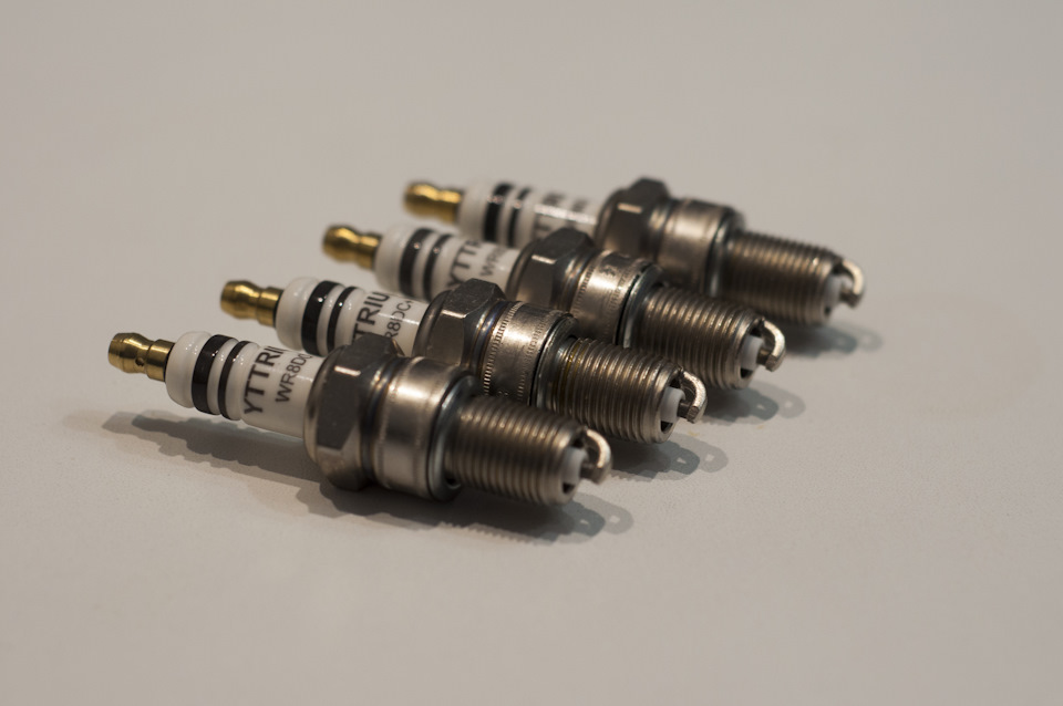

Надеюсь вышеуказанная информация поможет кому-нибудь при заказе недорогих и, надеюсь, качественных расходных материалов для проведения ТО своему любимому автомобилю. Лично себе я заказал: F01H7B0040, т.е обычные АУ14ДВРМ с зазором 1.0 мм — 209 руб. упаковка 4 шт.
Зашел я тут давеча в супермаркет "Лента" и увидел в продаже свечки:) ЭЗ Yttrium F01H7B0151 Они же wr8dc+ с зазором 0,7! не долго думая бросил в корзинку.

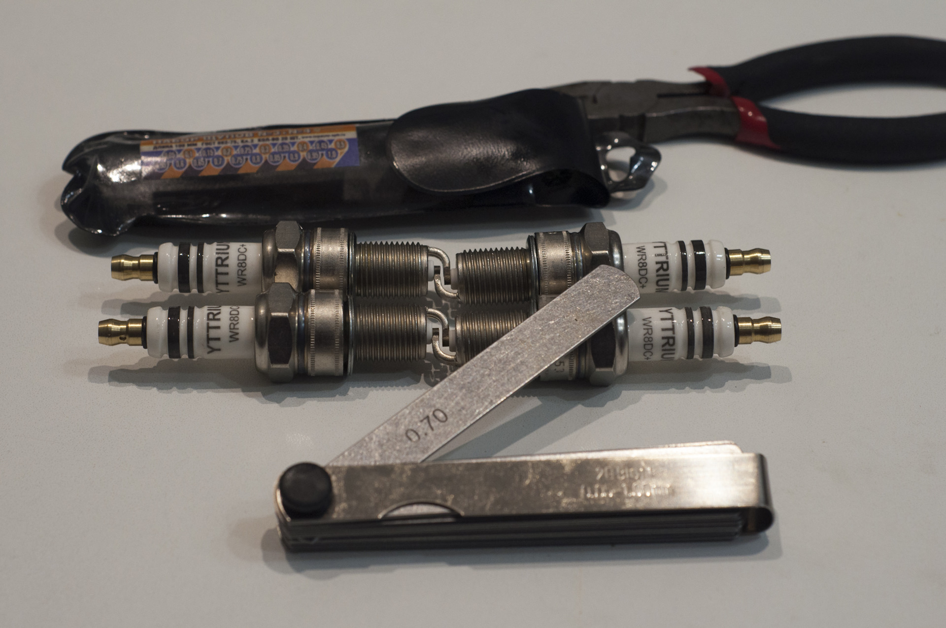

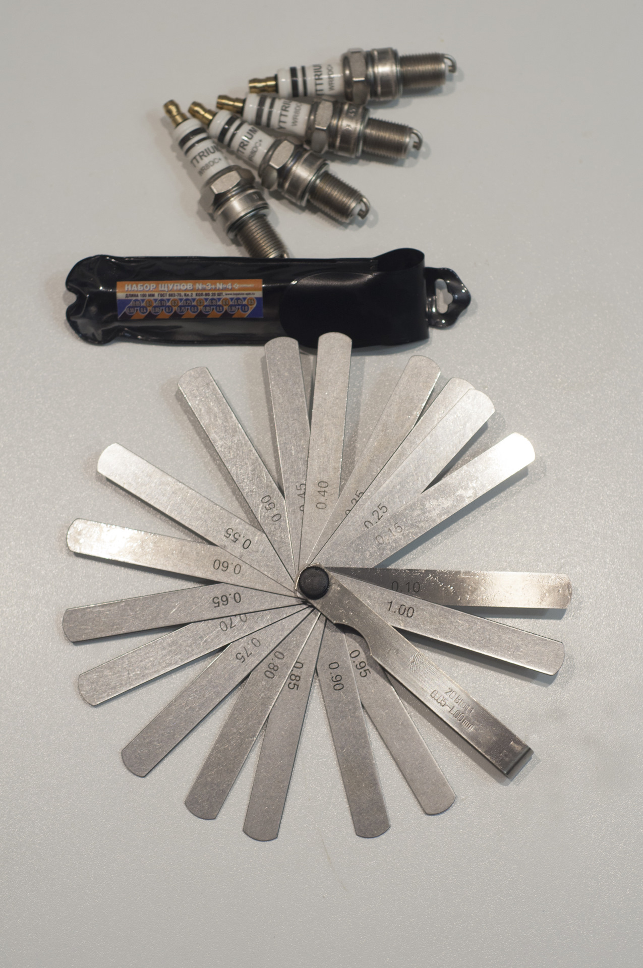

Уже будучи дома, довольный собой, собрался идти менять свечи. Опущу как это произошло, но я уронил блистер в подъезде (причем строго вертикально), в результате чего получил на свечах зазор 0 целых 0 десятых мм. Поругался на всех и вся, и пошел покупать в автомагазин щупы для исправления сей оплошности.
Купил. Исправил.
Даже сделал отчет. Похвастаться хотел и рассказать о моей… даже не знаю какое слово подобрать:):):) Мол вон, какие щупы и свечки купил:):):)
Пришел к любимому автомобилю ииииии…как любит говорить Михаил Задорнов: "Я не знаю, что с Вами будет…Задержите дыхание!" — купил свечи под ключ на 21! А он сцуко НЕ ЛЕЗЕТ в КО-ЛО-ДЕЦ!
Вот так! Спешка, невнимательность — итог: свечи АУ 14 ДВРМ встали мне в 729 руб. (329 свечки в ленте + 190 щуп + 209 в эмексе свечи)
СПАСИБО ЗА ВНИМАНИЕ!

Еще совет небольшой — щупы микрометром проверь, а то случаи разные бывают…
Тогда надо купить и отдать на поверку микрометр:)
Купить да, штука в хозяйстве в принципе полезная, но можно и без поверки. Выставить его самому на ноль, а там уже если он и врет на сотку-другую, то не страшно. На десятку даже самый кривой микрометр врать не будет. При условии первоначально правильной установки нуля конечно
Если быть совсем точнее, то надо щупы специальные для свечей тоесть круглые
