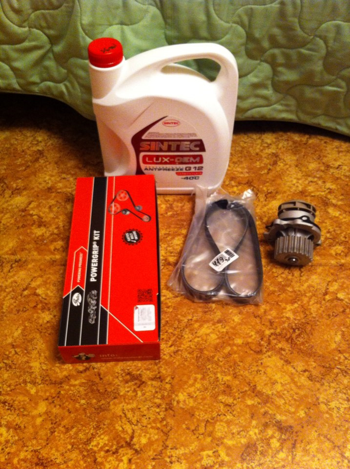

Всем добрый вечер!

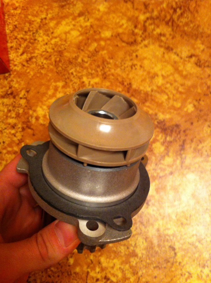

Так как пробег на машине уже 82,000, я решил не искушать судьбу и поменять ремень ГРМ вместе с помпой, заодно и ремень генератора, ни разу их не менял. Кстати, обратите внимание на помпу, фирма LUZAR, называется она LWP 012774 TURBO, у нее крыльчатка новой формы и образца, говорят на АвтоВАЗе скоро такие ставить начнут, никто такую не ставил?
Всем удачи!

ТЗА лучше 100% у нас на пробеге 132тыс заменили она была почти в хорошем состоянии только смазка сгорело и маленький люфтик
а что такая крыльчатка надежнее? А опорный ролик менял?
Говорят надежнее, гоняет лучше и сама по себе усиленная какая то, поменял 2 ролика которые в комплекте с ремнем идут
Ремкомплект поглядел? Классный, настоящЕй?
Не понял вопроса)
Подлинный?
Да, проверил по коду на коробке
пластиковая крыльчатка разлетается, есть горький опыт
Так на этой помпе то она усиленная, посмотрим как себя поведет
Говорят:)

такую помпу на 8 ми клап двиг с ошпг не нашел (((
На сколько я знаю только на 16 кл с кондиционером она подходит
Вот артикулы с сайта лузара НАСОС ВОДЯНОЙ 2108 TURBO:
КОД LUZAR: LWP 01084
OEM НОМЕР: 21114-1307010
1390 Р.
спасибо но это на двигатель 11183 который обычный не втыковый
Другая на 16кл. Разница в форме зуба ремня идет. Блок один ведь.
у 8 кл гранты двигатель с ошпг помпа своя конструкторам спасибо
