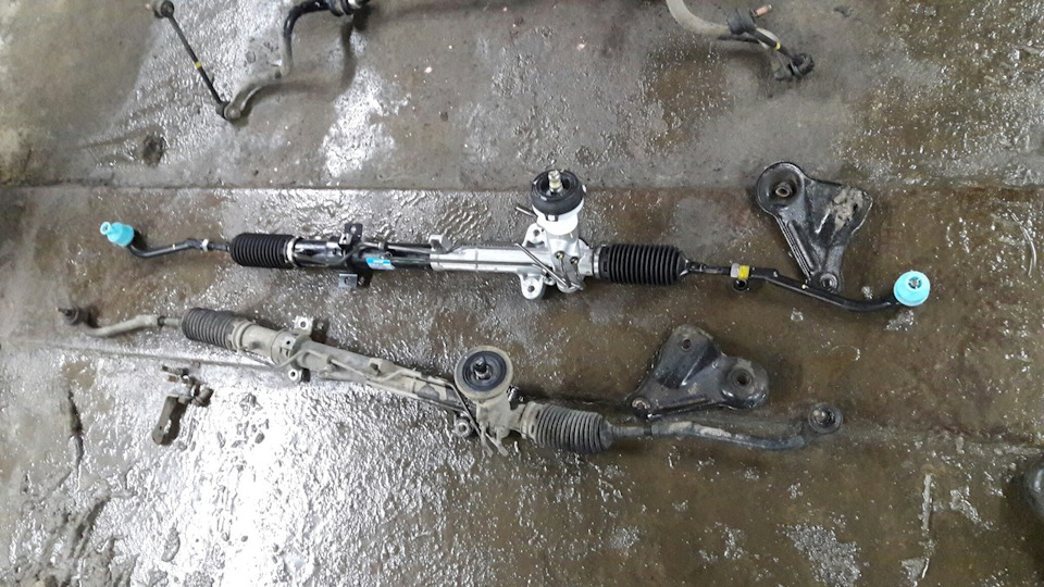

Купив машину в мае 2014 года, с рук, у нее уже стучала рулевая рейка. Пробег на тот момент был 63000 км.
Стук был очень четкий, как консервная банка в руле гремела, причем стук был в салоне. Я сам изначально думал, что стучит, что то в салоне, либо рулевая колонка, либо подушка в руле. С подушкой, что только не делал и подкладывал сплен и пружинки вытягивал под ней, все бестолку естественно. Рулевую колонку разбирать не хотел, потому-что боялся, что появятся новые сверчки, которых и так в салоне церато навалом))
Чтоб выявить стук, достаточно было вывернуть руль и наехать на выбоину в асфальте или рельсы.
Ну думаю не беда машина на гарантии съезжу и поменяют(Наивный☺)

На вопрос разбирали ли вы рулевую колонку, может там что то стучит, мастер заявил уверенно да, да конечно, показав на облицовку за рулем(хотя следов разбора там в помине не было, даже зацепов и заломов на платике)думаю ладно, спорить тут с вами времени нет, машина нужна, сел и уехал.
Второй раз приехал, оставил авто на 2 суток!По приезду ОД мне выдал, это у вас газовые опоры капота стучат об капот, рейку мы снимали, она отличная без выработки, я открываю капот и что я вижу?да ничего!не следов снятия, даже от перчаток следов на рейке нету.

И все таки, вчера я ее заменил за свои деньги правда, но я это сделал!вместе с ней махнул втулки стаба, шаровые и масло ну и +сход развал конечно.
и теперь ТИИИИИШШШШИИИНННААААА, я прям езжу и радуюсь и почему-то, на каждой кочке жду снова этого знакомого стука))))Но его больше нет, незнаю как вам передать свои ощущения☺☺☺!

Запчасти:
Mando EX577001M500 — Рулевая рейка(13559 р.),
CTR CBKH-30 — Опора шаровая 2 шт(1358 р.),
CTR CVKH-68 — Втулка стабилизатора передняя 2 шт(114 р.)
Масло моторное синтетическое "QUARTZ 9000 ENERGY HKS 5W-30", 5л (2007 р.)
Hyundai/Kia 26300-35503 — Фильтр масляный(300 р.)
работа по замене 4250 р.
Ну и сход-развал 1200 р.
