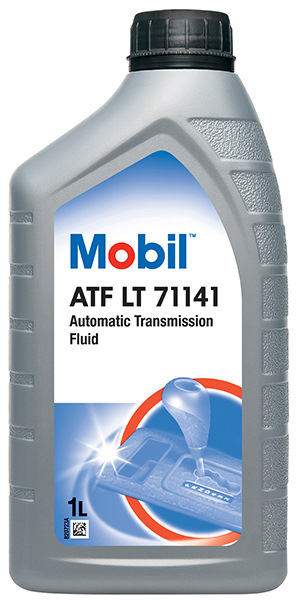

И тут за одно у вас, знатоков, спрошу. Хотим поменять частично масло в АКПП, подпинывается коробка и со 2на3 "жует" обороты. Какое масло лить? Или лучше полностью менять? Что лили до нас не знаю.

Менять частично и смотреть на состояние масла, если грязное то километров через 500-1000 еще раз. Единственное при очень грязном масле может потом вылится в замену гидроклапанов ( можно менять два, можно только один). На этой коробке лучше менять каждые 30-40 тысяч. Это по опыту так как работал с этими машинами 3 года. По маслу можно лить как ниже написали mobil lt71141 или перейти на красное, например реношное d3 (но тут 2 замены с разницей в 100км)
У ситроена с4 полная замена масла впринципе не предусмотрена, это очень проблематично сделать.но если соберётесь менять масло в коробке, то не забудьте про фильтр тоже. Коробка пинатся может ещё из-за гидроклапана.
Фильтр на al4 меняется только при полном разборе
:) спс не знал)

Мое мнение(и не только), если ездит без ошибок по коробке, лучше туда не лезьте . Новое масло вымывает барматуху древнюю из всех щелей, это грозит бедой. У меня сейчас только коробка в сервис сваливается (116к пробег). поэтому туда и полезу, клапана и масло на замену.
по мне так частичная замена масла, это как секс не до конца, вроде был а вроде и не был. меняйте масло полностью и будет все ок.

Предложат сразу ВСЕ масло поменять — шлите в далекое пешее. Только частичная замена.

Тупостью будет на "не новой" коробке целиком масло сменить.
Сам был свидетелем, когда вставали автоматы напрочь.
Только плавная замена.
