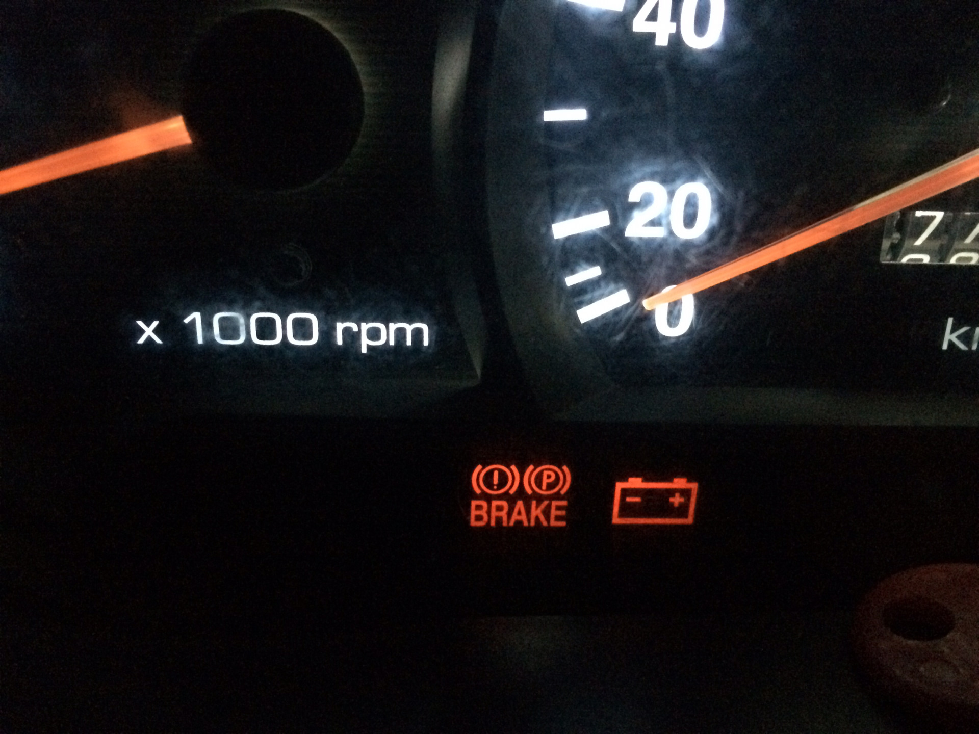

Здравствуйте, господа! Нужна ваша помощь и совет!

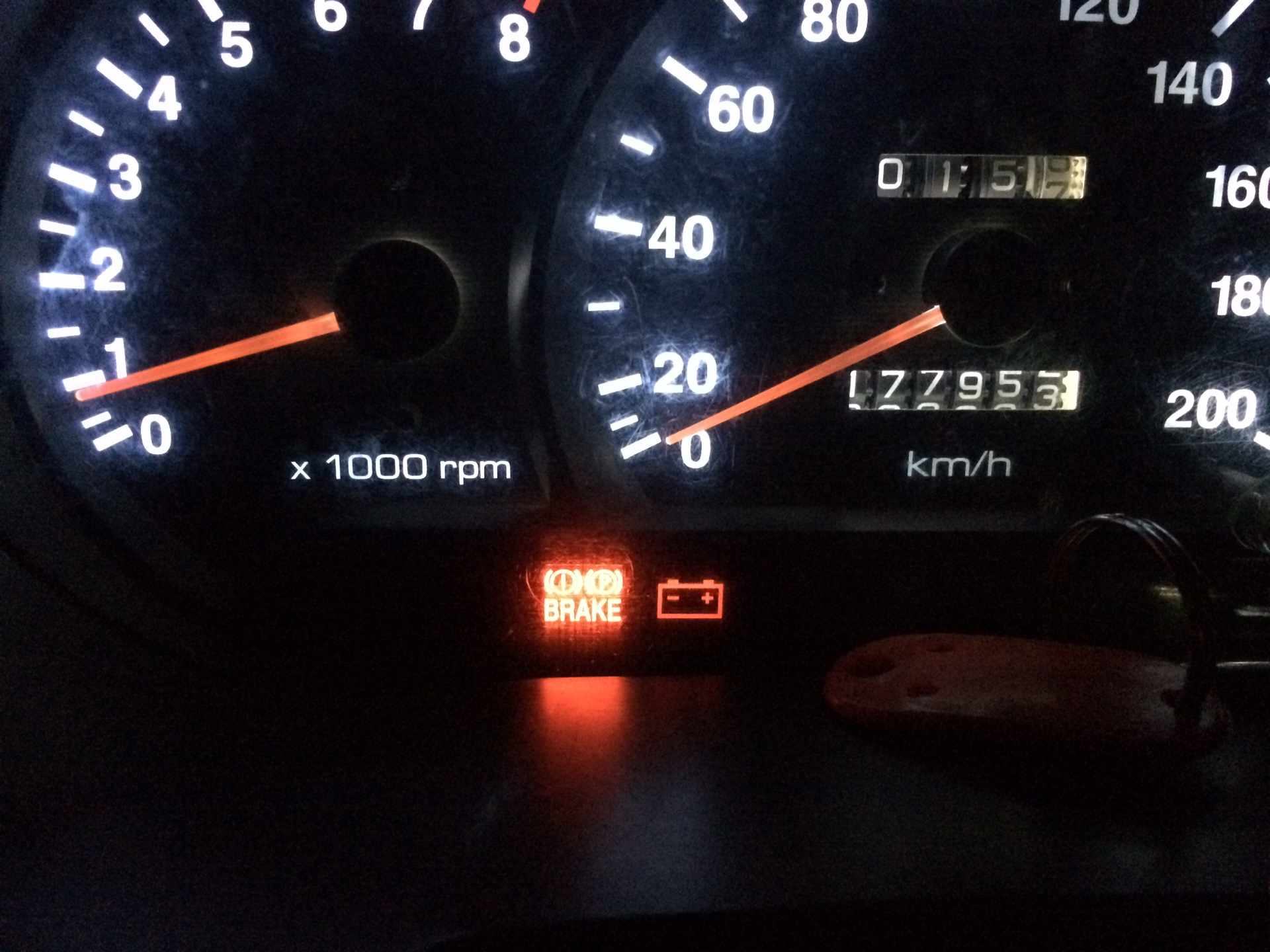

Короче история такая: еду сейчас на акЦе, забираю сигареты с приборки (лежат там постоянно), вижу что на холостых и малых оборотах тускло светится лампочка "BRAKE" и лампочка Аккумулятора! Повышаю обороты тысяч до 3х, они гаснут!
Я Грешу на ремень! Тормоза отпадают, т.к выше писал что при оборотах лампы гаснут! Посмотрел ремень- вроде натянут! Сколько он отъездил даже не знаю, после покупки не менял его!
Подскажите что это может быть и куда лезть, смотреть проблему!
Заранее спасибо!
Ну и естественно фотки как они горят без ручника на холостых и с ручником на холостых…

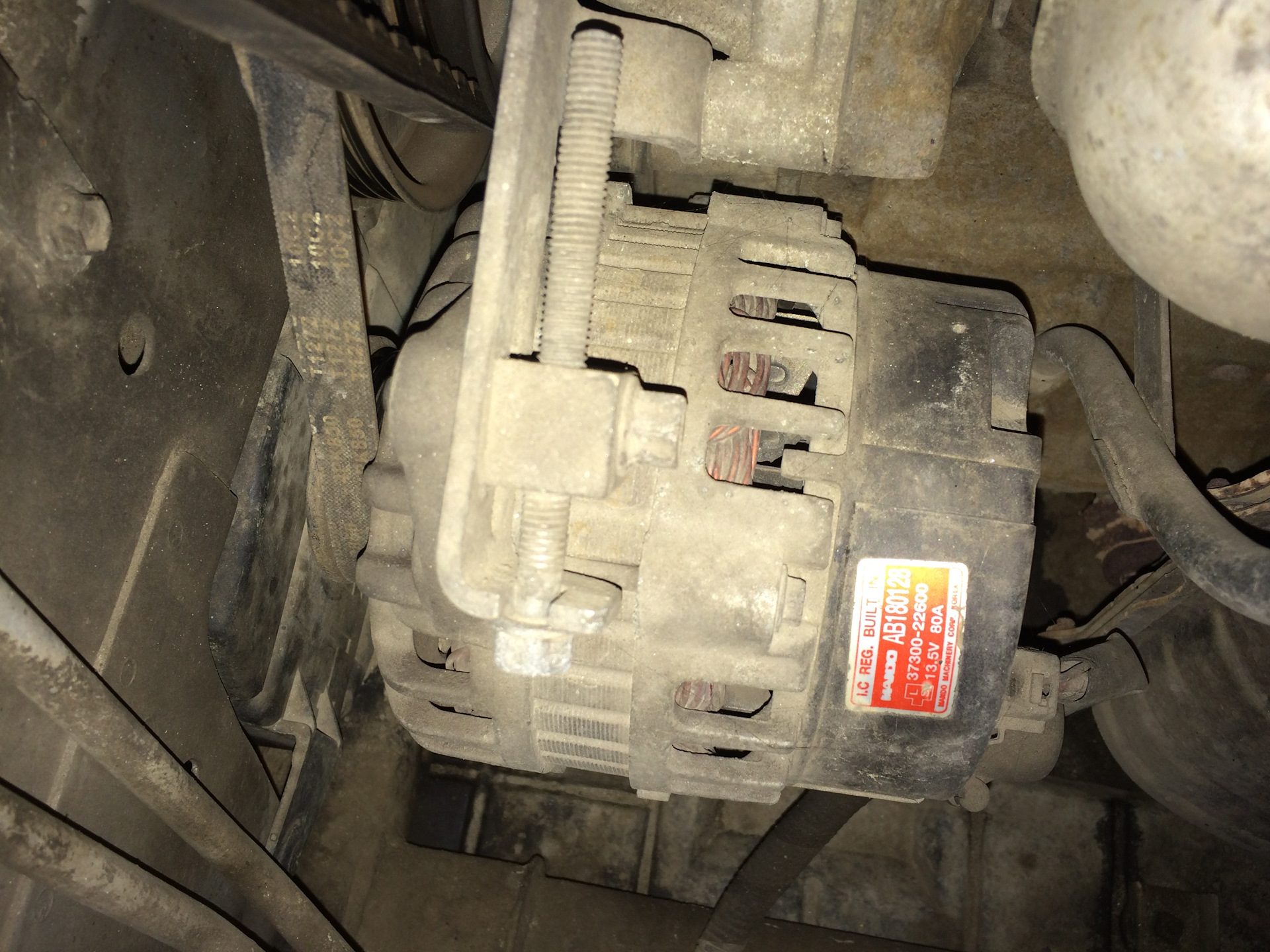

Ну что ж, товариСчИ! Выясняется такая история:
Гена у меня на 80А! по ходу еще заводской!
Вот фото:

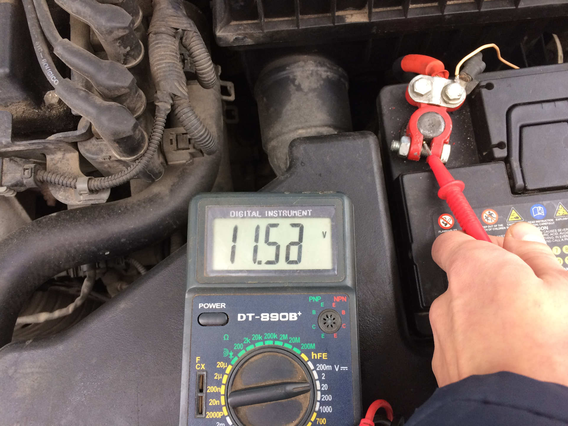

Ну а вот показания мультиметра на холостых оборотах:
Щас закажу нового Гену СтартВольта на 110А! Цена вопроса 5900 Руб!
Ваши комменты?!

Голову не кружи себе 100% генератор, если пробег на приборке родной то щетки, токосъемное кольцо, и подшипники, если гена Valeo то все зп найти легко если китаец гемор с токосьемным кольцом кто та колхозит я нашел один в один только внутренний диаметр пришлось подгонять "растачивать". я победил сейчас вольтметр со всеми включенными потребителями меньше 13.3в не падает. Дерзай… p.s. если че то снимается легко, и к мастеру чуток с экономишь
Спасибо! Пробег, почему то мне кажется, родной! 178 тыс это пора умереть уже гене)) эээх
у меня примерно такой же пробег, одно кольцо сточилось почти до пластмассы, щетки треть осталось подшипники слегка шумели, мохнул все…не отчаивайся новый купить успеешь

Это может быть только генератор или ремень. Идет недозаряд
Печаль…((( спасибо! Буду щётки покупать с ремнём это 100%
Зарядку проверь! На холостых должно быть около 13,7 — 14,4
Ок! Вот и нашёл че занятие на выходные(((
Ну удачи)

Генератор. Если ремень в норме, то либо щётки, либо регулятор напряжения. Короче потроха его дают о себе знать.
У меня в поле загорелись обе эти лампы и через 200км заклинило подшипник.
Еееепать! Спасибо! Я короче встрял…
Ты ещё не встрял, ибо ты сейчас в городе.
А вот я да… мне ещё повезло, что шкив заклинил во время езды по прямой ибо у меня перестала крутиться помпа и ГУР (закусило руль). Пришлось в какой-то деревне покупать новый генератор за 10к.
В общем я к чему. не затягивай с ремонтом генератора, возможно там банально дело в щётках/регуляторе напряжения. Найди контакт конторы, которая занимается ремонтом генераторов и заскочи к ним. Удачи! :)
Спасибо ещё раз! Закажу сразу щётки и ремень. А сколько регулятор стоит?! Не подскажешь номера щёток и этого регулятора?! Стараюсь сам все делать (так надежней получается) . Не доверяю я этим ремонтникам…

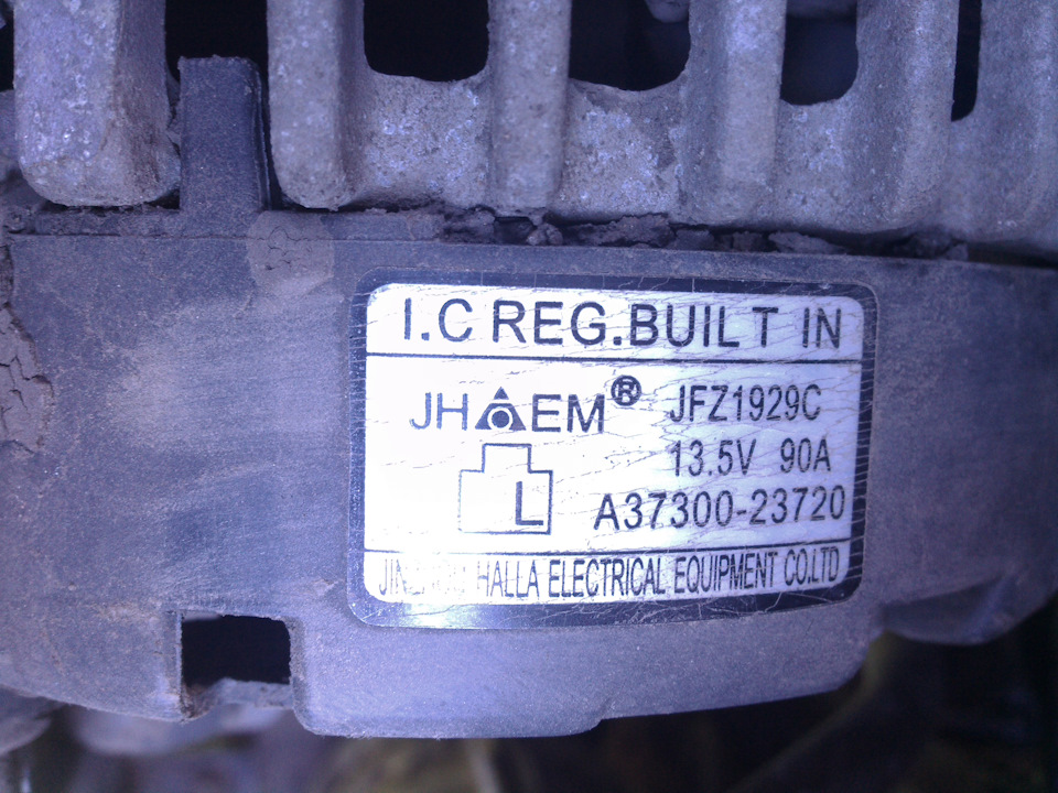

А у тебя какой генератор? Я сам не знаю номера этих запчастей, спросил у знакомого, а он уточняет под какой генератор: Mando или Китай.
Скорее всего оригинал, т.е Mando! Если уж стойка задняя ещё заводская стояла, то Гена уж точно не трогался)
Под оригинал (Mando) — 37370-22600.

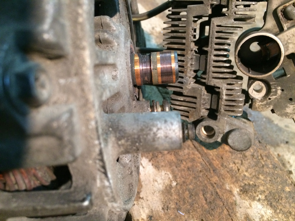

смотря какой генератор, регуляторы там разные.В любом случае посмотри щетки, от ваза может подойдут.Регулятор может даже жив, просто щетки подошли к концу ну и токосъемные кольца стерлись.Прилагаю фото старого своего генератора, летом 2016 года, за регулятор на него у нас просили 2000 рублей
Ахренеть ценник!%)
