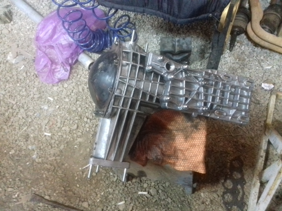

Вообще все дело началось спонтанно, решил я заменить масло в переднем мосту, сливаю значит масло а из него течет серебрянка, думаю, не чего себе я попал.
В итоге разобрал мост и оказалось что подшипник коробки деферинциала рассыпался и грыз корпус моста.
Всю эту картину я привел в порядок, заменил подшипники отрегулировал зазоры и собрал.
Но а сам принцип отвязки переднего моста я взял от шеви нивы.

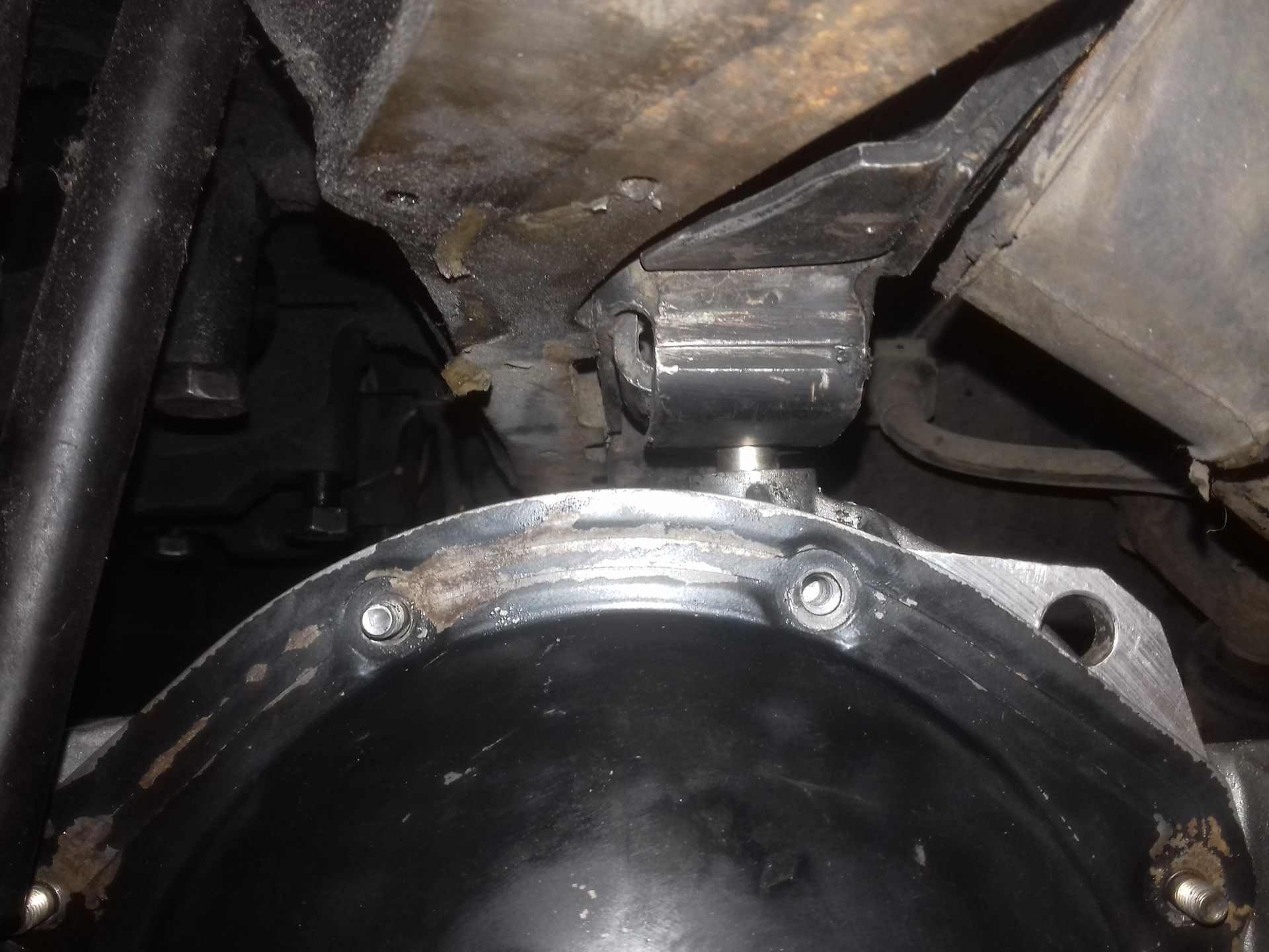

Крепления поддона перерезал резьбу с М6 на М8, и поставил крепления на шрузы,
Единственное что пришлось сделать крепления к балке, за основу взял 50 уголок, толщина его стенок 5 мм, вполне достаточно я думаю будет.
Для примерки моста использовал пустой блок 2106 чтоб попасть куда нужно и опустить не много ниже чем было, примерно на 10 мм.

Дружище привет, ты втулку или родные шпильки использовал для центровки моста ?на седьмом фото видно
Привет. Уже давно было. Но как по фото там просто болты подходящие
Получается по этим болтам выставил мост немного опустив, приварил уши к балке потом обратно снял и срезал да?)
