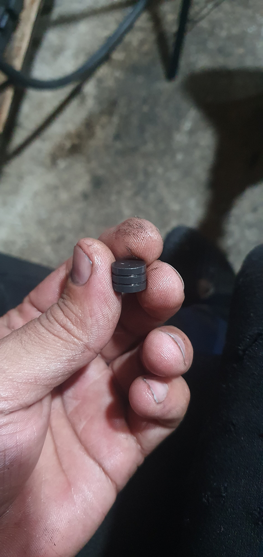

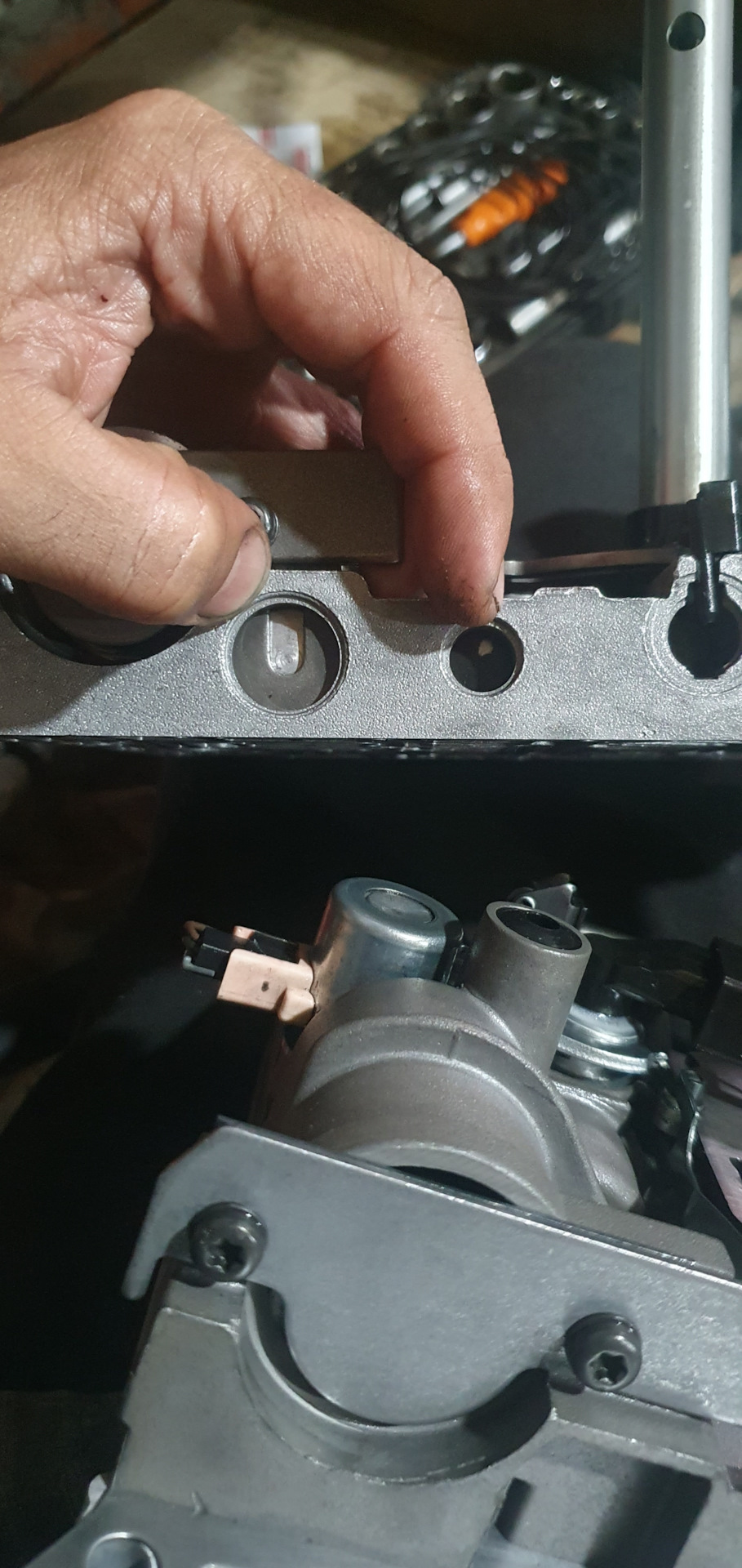

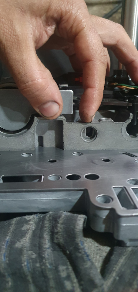

А это та самая "таблетка" поршенёк. Вот и вопрос, таких 3 везде или нет? В мануалах не нашёл гидроблок в разборе. Видео одно нашёл, но это был как раз не мой гидроблок, а такой же, как мой на запчасти
А это другая… В правом канале, у всех по 3 таблеточки или в моей должно быть 2?

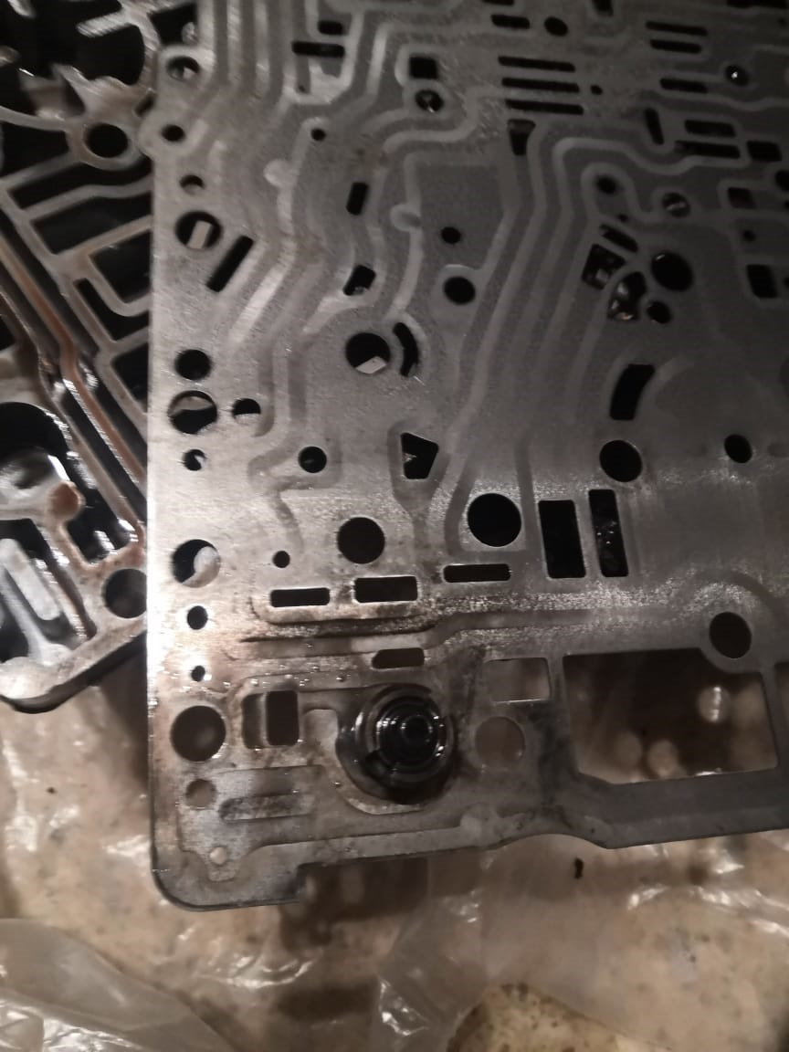

Добрый день! У меня такая беда/не беда)). Я обнаружил, что у меня в гидроблоке выпал один поршень из канала и, там, на этом канале нет стопора. Я его нигде не нашёл, но у меня есть ещё 2 акпп на з.ч. НО, они немного другие. В них в этом же канале 3 маленьких поршень, а в моей, я теперь и не знаю. То-ли в моей один потерян вместе со стопором, либо в моей 2 поршенька, а в этих двух по 3. Сейчас сфотаю свой и другой

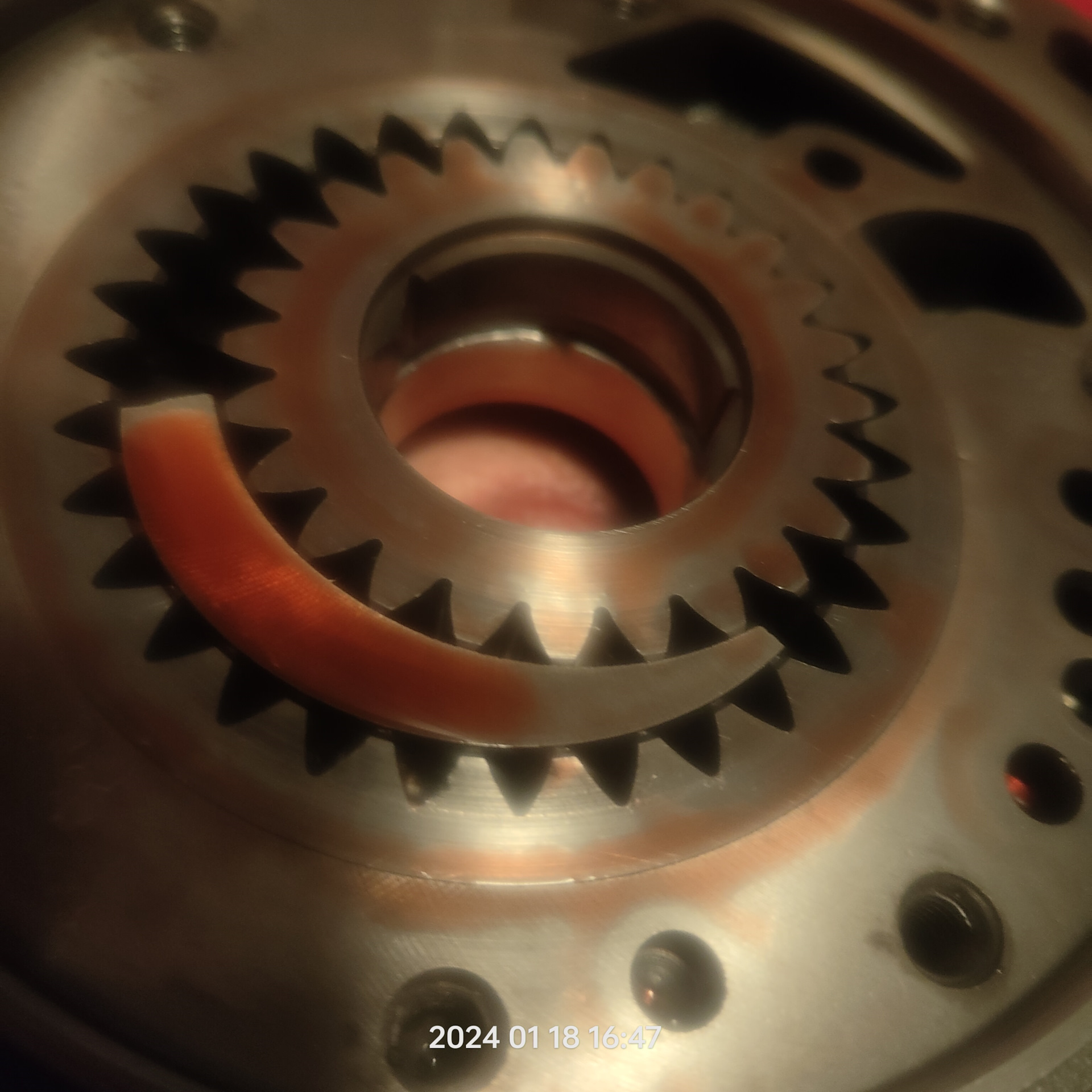

Здравствуйте! Вы случайно не знаете какой стороной должна стоять маленькая шестерня маслонасоса АКПП 41te Додж караван 4. Там две фаски одна прямая другая как будто не до конца сделана? Какой стороной вверх?

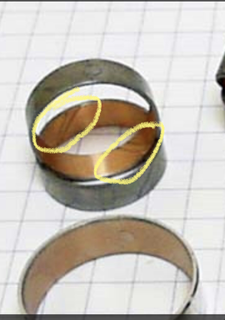

Паз на втулках, под отверстие(оно очень узкое, толк есть не, Незнаю) в валу, передавят втулку и улям, смазка на вал не пойдёт.
Подскажите, если заменить разбитые втулки в коробке, их разворачивать надо ?
Да, но очень тонюсенько, хотя как и кто заменил.Я две притерал, старым валом на сухую, смазкой не лезло и закусывало.
Claustron
Эту кучу притереть пришлось: не до конца шестерня садилась, закрыв тем самым поз под стопорное кольцо.

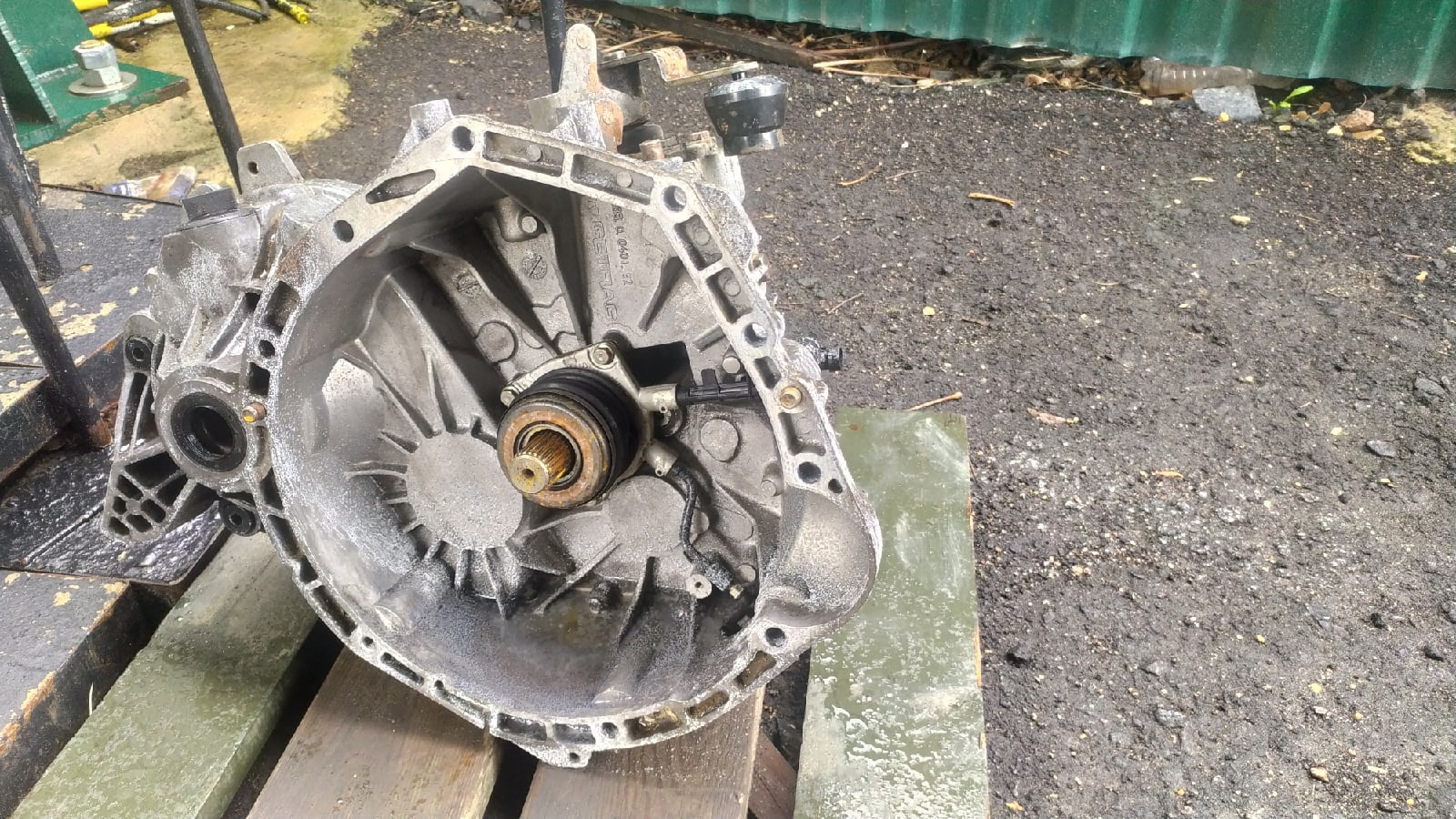

Где найти такую же информацию, но про МКПП на chrysler pt cruiser 2.2L CRD? Помогите пожалуйста
