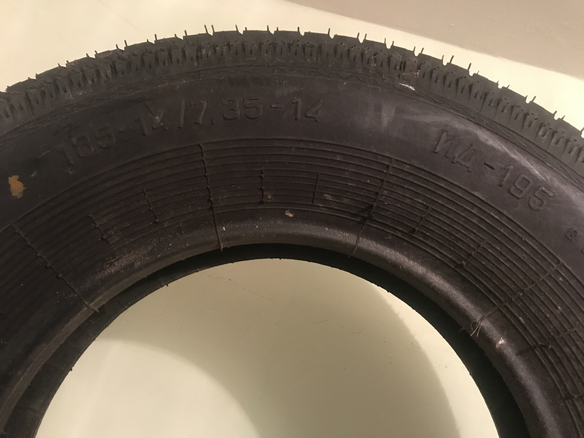

В поисках летних шин ид 195, по случаю, прикупил по дешевке комплект покрышек времён царя Петра, непонятной принадлежности., диагоналка 7.35-14/185-355 ид-195 3 колеса новых (наварных) протектор не мерил, примерно 10-12 мм, 4 б/у, с остатком протектора примерно 6 мм. Все покрышки страшно дубовые! очень напоминают внедорожные колёса, шипов нет, какой сезон не ясен, на бортах больше ничего не написано, кроме клейма производителя. Может кто сталкивался с такими ? зима, всесезонка, а может она на сельскую технику ?).
В общем как-бы то ни было, они уже обуты.
Подготовил к ним чёрные диски, докупил камер, приехал на шиномантажку — там мне сказали что не будут их делать., ну хрен с ними! приехал в соседнюю, увидев эти шины мне любезно предложили выбросить их в мусорник, и присмотреть на месте другие … но чрез некоторое время скрепя зубами монтажник взялся за них!) обложив матом всё и всех во круге за 20 минут он их обул и как-то примерно смог отбалансировать)), после чего, сказал чтоб я больше к ним не приезжал.О_о)
Привез колёса, теперь они ждут применения., фото прилагаются.

У меня пара таких новых валяется… но не наварка, а чистокровная ИД-195Е…
Да, вполне могли отливать, сам такие не встречал ещё
Мне сегодня повстречались такие шины в Бресте. Редко теперь такие встретишь.
Да, нынче редкие), у нас в Риге правда они встречаются чаще чем оригинальная ёлочка

как ни странно но такая же наварка(аналогичный рисунок протектора) встречается и на москвичовских колёсах размерностью 6.45-13(165-330)
В те годы наварку с таким протектором много на какие шины наваривали, победу и зим на такой тоже видал, даже хотабыч', правда только на фотографиях.
По советскому справочнику за 84г. ИД-195 имеет дорожный рисунок протектора(лето), давление перед-1.7, зад-1.8.
Но ИДэшный ли рисунок наварен?
Рисунок беговой дорожки точно не ИДешный, просто — наваривался новый протектор на эти покрышки).
А вообще я так понял — это советская зимняя, или всесезонная наварка'. Видел ещё 15"ые диагоналки тоже наварные, с таким-же рисунком.
Дорожные ещё ИА-146, а зимние АИД-23 и ИД-23.
и-146 одно время на Волгу ставили., если я не ошибаюсь в первой половине 70-х …, хотя у меня во дворе валяется одно колесо и146 напрочь стёртое, с надписью меидин Руссиа.
Аид-23 — это заводские (не наварные) зимние шины., снежинка' они ещё 2-х типов — шипованные и простые, их по сей день делают.

Протэктор похож на 469 уаз

были у меня такие. Это советские зимние наварки. По снегу идут неплохо.

Справочник автолюбителя за 1984 год: ИД-195-дорожный рисунок протектора, а попросту говоря летняя.Но нюанс-её ли рисунок наварен?Уж больно он злой.

Похожи, но всё-таки не они …, у этих протектор отличается и сами по шире немного
— Да мне тоже показалось. они скорее от 69 Газика
