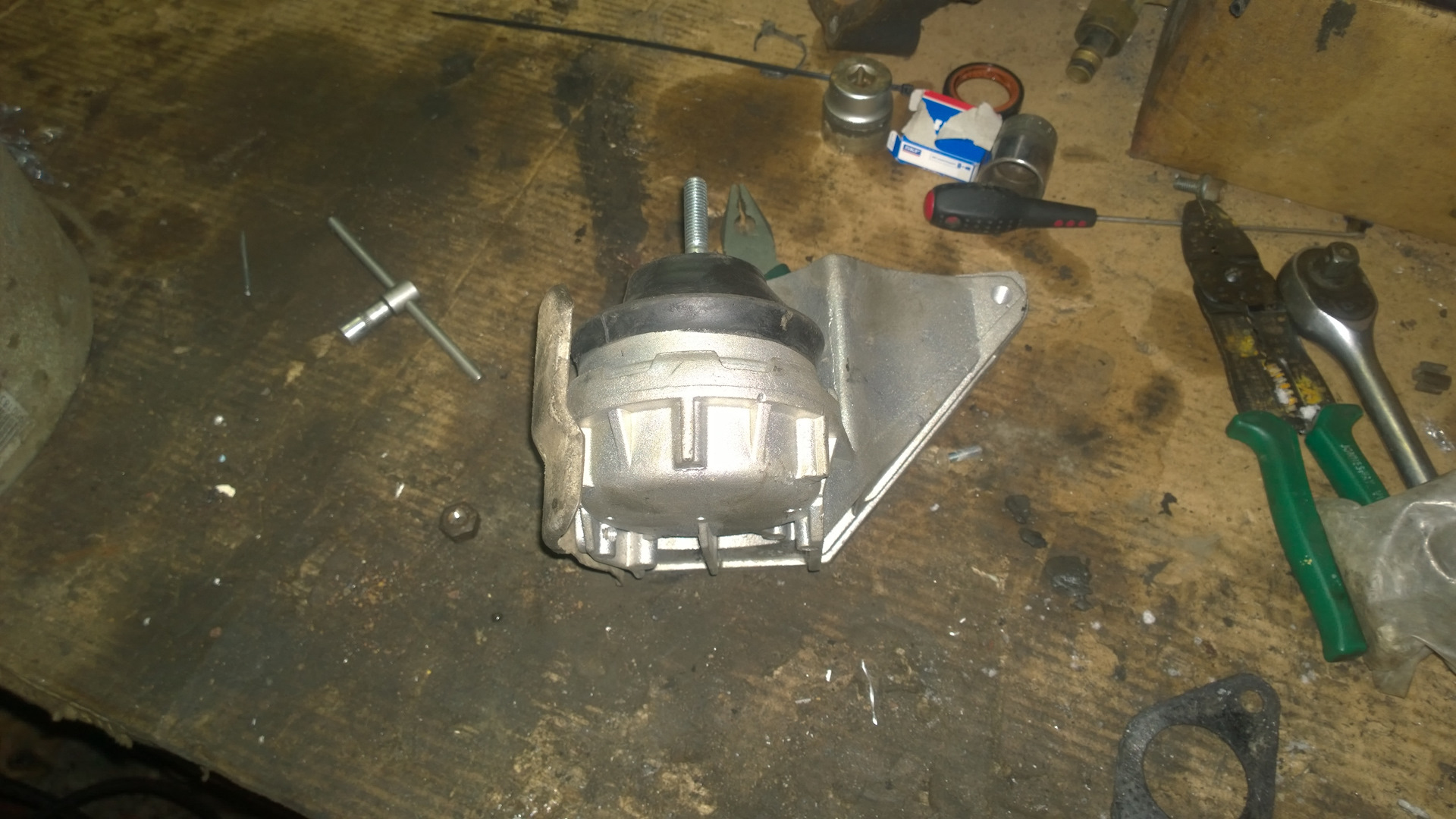

В итоге оказалось что подушки двигателя под замену. Проштудировав инет… проблемы с заменой могут быть только с левой. И в правду правую поменял быстро проблем ни каких все доступно, но с левой пришлось помучаться ( благо она была оторвана, пришлось снимать кронштейн с двигателя) Снят кронштейн не проблема снял открутил гайку… На этом самое легкое закончилось минут 20-30 пытался поставить кронштейн обратно там стоит какая-то железная пластина видимо для защиты от температуры выпускного коллектора, которая мешала закрутить болты. Но уже не мальчик победил))))) подушку поставил стал закручивать верхнюю гайку все мешает ( крутил в час по чайной ложке одним словом ( одной рукой ключом гайку кручу, другой слезы счастья вытираю от того что так удобно) если бы до этого насос кондиционера не снял не знаю бы вообще как бы происходила замена подушки. Но на этом не все гайку до конца не до крутил ключь уже не лезет мешает кронштейн двигателя пришлось изобретать ключик ( разрезал головку 12 -ти граную так подумал и правильно подумал что с 6-ти граной могу на грани не попасть ) разрезал, приварил и затянул… и вуаля вибрация пропала …
