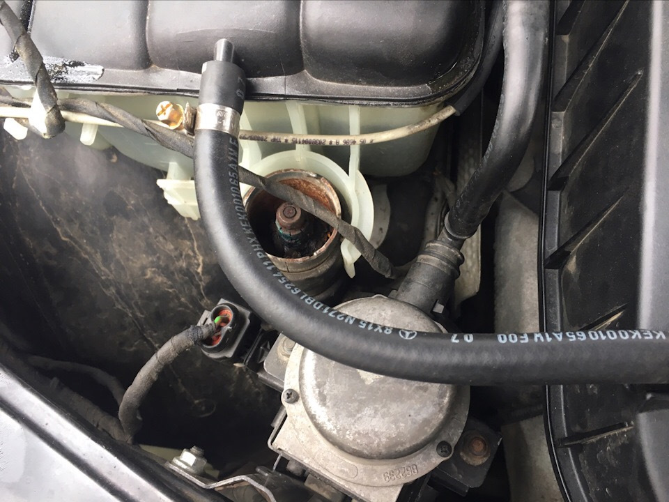

Всем привет!
Заметил что звездолёт плохо греется.
При температуре за бортом -1, -2 на месте долго прогреваю до 40 с* по времени не могу сказать может 10-20 мин. может больше, не засекал, потом еду на работу до работы 20 км стою в пробке 30-40 мин половину пути еду, двигатель не успевает прогреться до 80с*
Термостат я менял, моторчик жужжит, я его ремонтировал уже
Диагностика показывает ошибку (p1664-008 электрический доп подогреватель )
Подскажите куда копать ?

Подкачная помпа, в моём аппарате приаттачена к расширительному бачку. На разборках просят за неё около 2000-2500 рублей.

дополнительная помпа отопителя
Ну и?.. Доп. насос рециркуляции

2ое сверху, выбираешь, , печка обороты 0.и будет работать принудительно, как только печку вкл, подогрев, выключится, , , да и поменяй его он перегорел у тебя, раз комп показывает.
Да это то я знаю, я и хочу поменять, но я не могу понять где он находится. ниже человек говорит что он в блоке целиндров, а я смотрел по схеме что он как навесное. Чтоб добраться до него нужен либо подъёмник, либо скидывать впускной коллектор, мне его все равно снимать нужно, посмотреть что там вообще с годами приключилось так что скорее всего как потеплеет буду скидывать и смотреть
Да он стоит под колектором, , , его снимать надо, , , заодно заслонки в коллекторе удали, , , если они у тебя есть.
Меняй тэн, картонки тут не причем.
Да ясное дело что картонки это херня
Он стоит в блоке целиндров, обычный тен, с резьбой, он включается принудительно, либо автоматом, , , они перегорают. Вот сдесь почитай www.drive2.ru/l/5151398/
Типо мне надо голову скидывать?
Нет…вроде, , , , он стоит в блоке и вкручивается в блок…

Там клапан стоит так что пробка отпадает, я понял в чем проблема www.drive2.ru/l/5151398/
У меня вроде нет даже такого подогревателя(
Подогреватель который на бачке антифриза по-моему на klassic комплектацию не ставили
У меня там Доп насос стоит
Хм значит ставили
Это насос рециркуляционный
