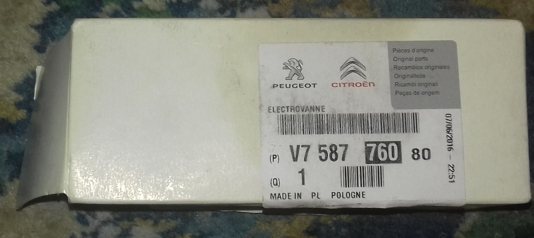

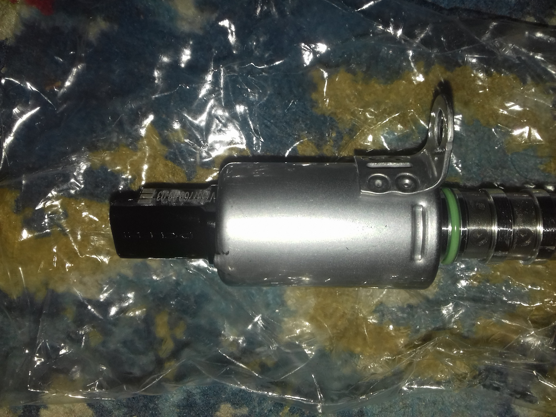

всем привет.в прошлой записи я писал о ошибках неисправности клапана и ошибка обогащенной смеси .поэтому решено заказать клапан vti.установив клапан ошибки ушли.
был неисправен клапан vti на выпуске поэтому и была ошибка по топливной смеси.
царь зверей ожил))
всем спасибо за советы.
Запчасти на фото: V758776080

Рано радовался, опять появилась ошибка и поднялись холостые обороты.(((
меняй датчик и будет счастье))
У меня на старом сетка только в середине была .
За сколько брал? Какой пробег?
Мне тоже предстоит… И тоже хочу нового образца… А старый как выглядел?
Спереди на ДВС менял?
привет. брал 2900.стоит впереди.пробег 102000 перевалило. может конечно кажется мне но вроде как то бодрее машина поехала.
Однозначно. У меня подтупливает и расход повыше стал 74 тысячи пробег
У меня тоже была ошибка и поднялись обороты на холостом ходу около 900, но решив не менять данный клапан а просто его помыть и сделав это ошибки пока не вылезало и обороты пришли в норму.
Оооо надо попробовать
Чем мыл?
