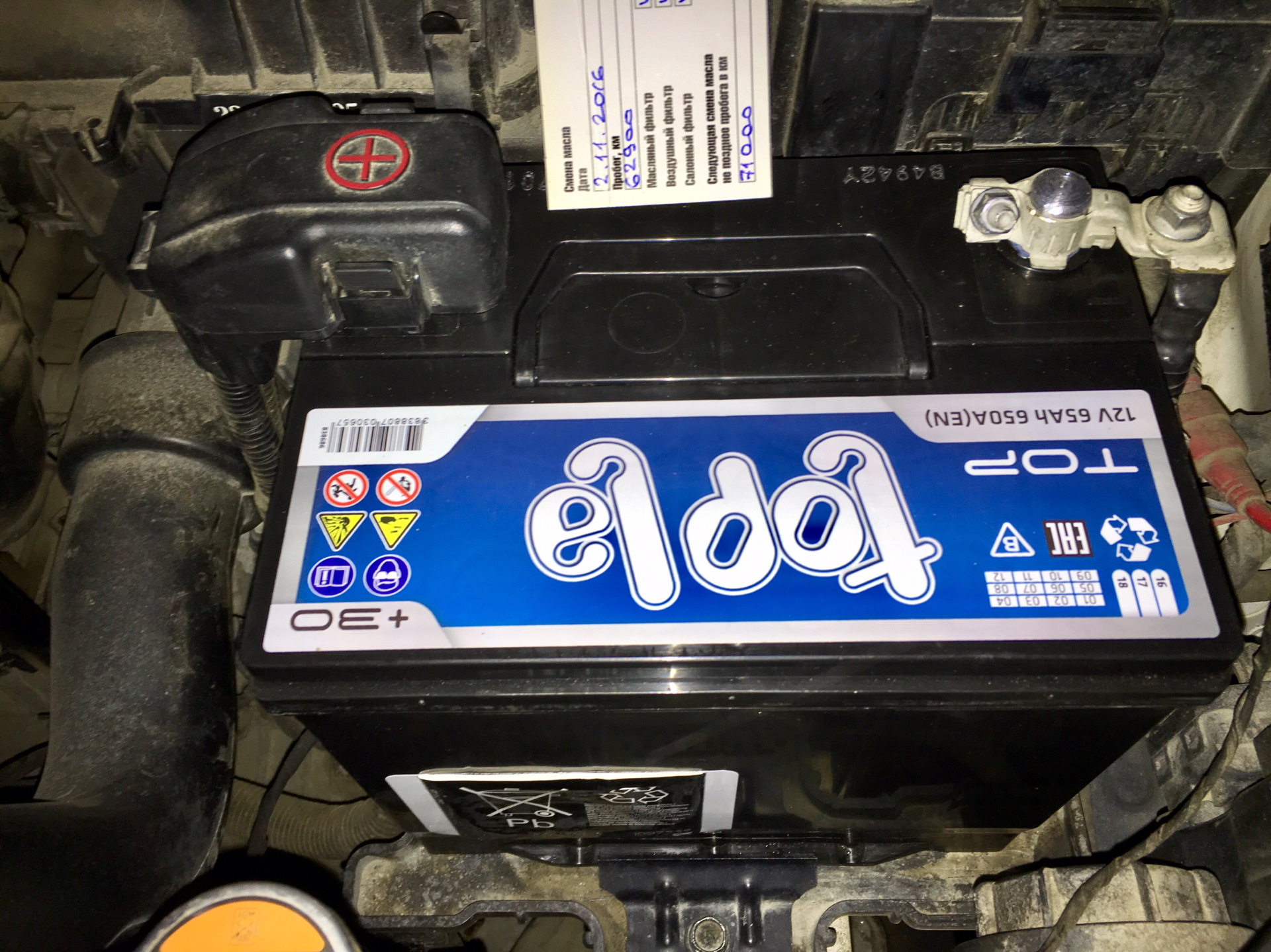

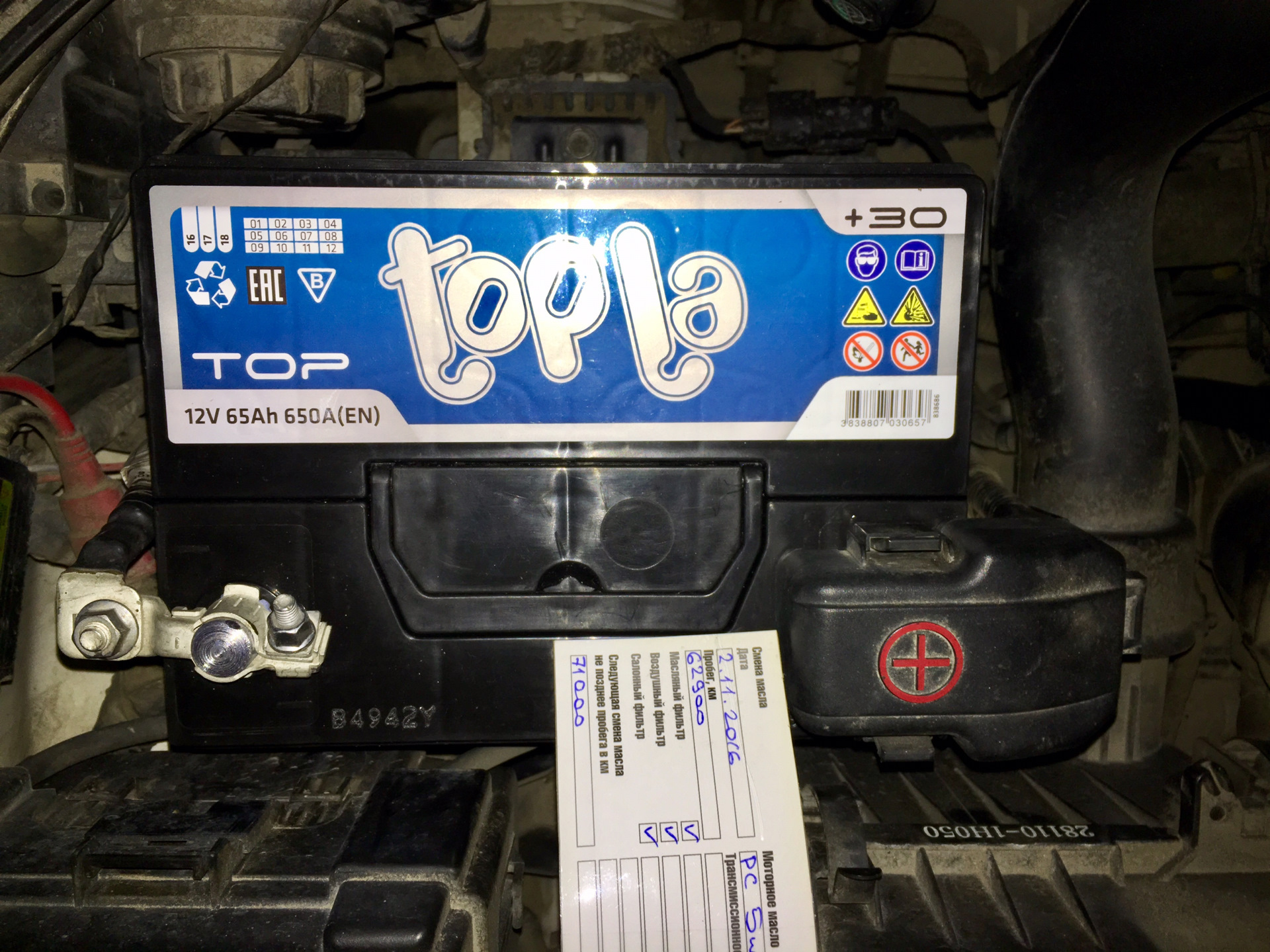

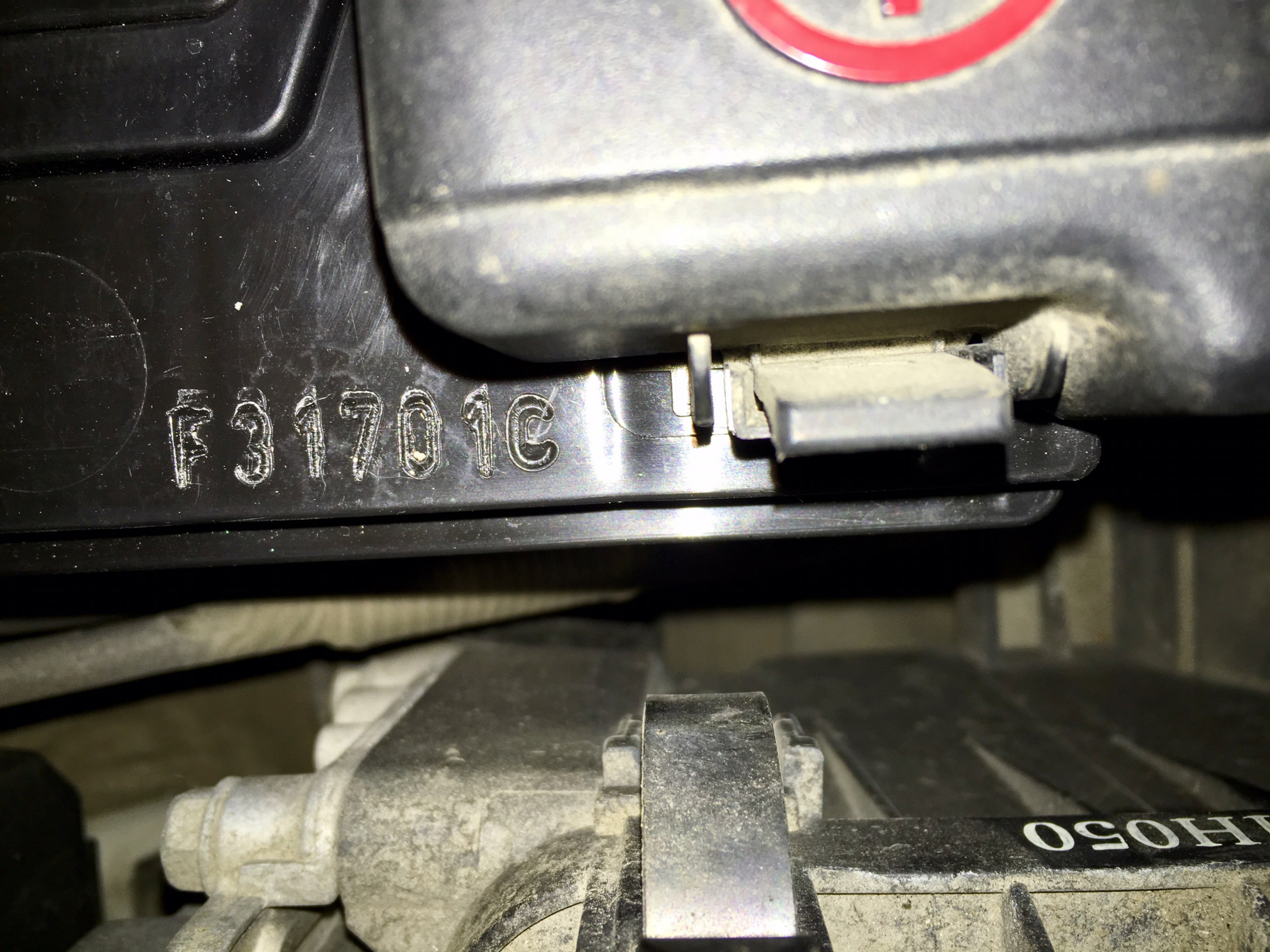

Теперь посмотрим насколько хватит нового, взял Topla JIS:
— пусковой ток: 650А
— емкость: 65 Ач
— вес: 15 кг

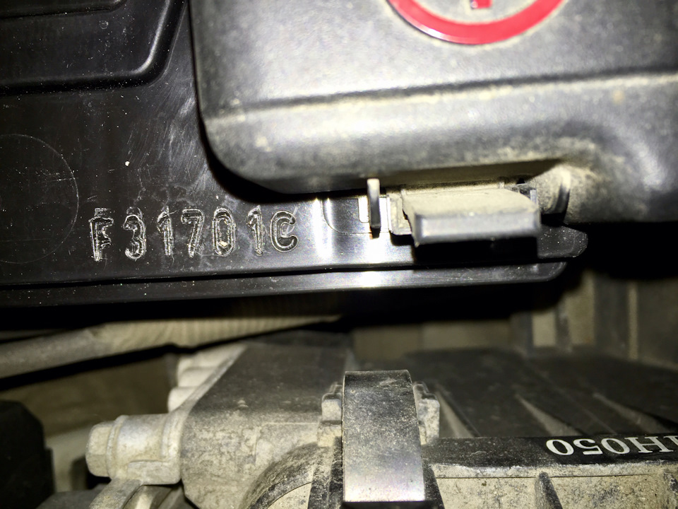

— дата производства: 01 неделя 2017г (см последние 4 цифры на маркировке)
Брал в специализированном магазине (поэтому, возможно, переплатил чуток) — проверил корпус, целостность клемм, дату производства. В посадочное место идеально подошёл.
Измерили напряжение, без нагрузки 12.8В (норма 12.6-12.8), под нагрузкой 11.5В, т. е. аккумулятор полностью заряжен и готов к работе.
Хотел сначала взять Topla Energy красный, но не подошёл — у Energy токовыводы утоплены в корпус и плюсовая клемма, зараза, не налезла. Цена на них на 1200р дешевле, чем на JIS.
Сознательно взял аккумулятор большей ёмкости и пусковым током, т. к. у нас зимы очень холодные. Зарядное устройство есть, 3-4 раза в год планирую полностью заряжать (есть мнение, что не полностью заряженный аккумулятор прослужит меньше).
Родной не стал сдавать, заряжу, будет запасным. На родном, кстати, напряжение 12.4В, под нагрузкой 10.8В. Пусковой ток 300 с чем то вместо родных 410А
