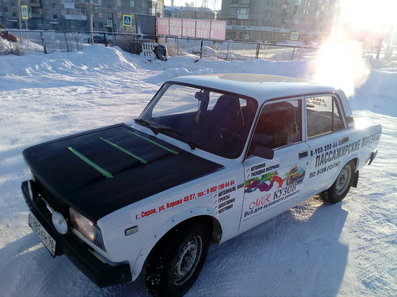

после нг в лютые морозы машина переехала в сервис GRIFa( гриха) где мы и начали подготовку…
пока я переберал кпп бегал по магазинам гриха матерился и меня прокладку. как все было сделано и протестировано переходили к следующему пункту… во время этого ремонта как всегда вылез косяк .
побежал гтц причем примерно 65% по вут на землю а остальное в сам вут…цена вопроса ремонтна
вут 1500
гтц 1800 плюс
тормозуха 300…мало приятного пока думал что и как решено было заказать вут торгмаш, гтц какойто доработаныйи, между делом некие ништяки для GooGT( а в итоге так и откатали гонку на бегущем гтц, и булькающим от тормозухи вут)
за недолго до выпадения снега я поставил вал эстонец м (по характеристикам более низовой вал малой фазой и хорошим перекрытием) программу толком не успели написать под него и я ездил так… списавшись с конторой колобок и узнав нужные зазоры сразу едем к себе в сервис чтобы все отрегулировать и собрать на герметик зазоры выставили 018\020 и вал подвернули чуть к низам…( блин не обдуманый поступок … выходит что я заузил фазу и изменил чуток сж)
далее набирая обороты я принялся доделывать прибоку центральную . установили прерыватель массы кнопку зажигания и кнопку старта. а и тумблер на птф. провода все в гофры и все закреплено…

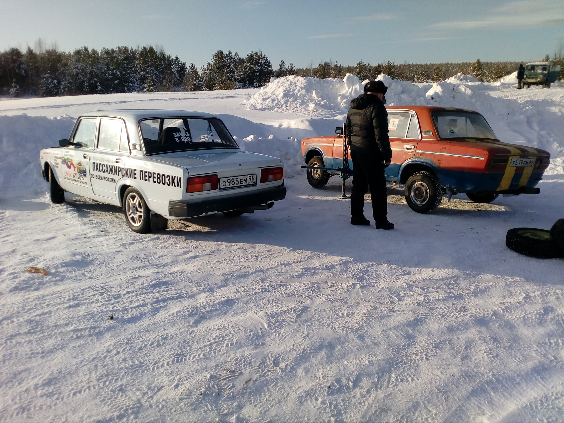

утром выехали на место соревнований из серова собралось очень много народа.
трасса довольно интересная затычная а значит шансы у всех одинаковы
пока катались переобувались и тд собрались все наши
Kontyziya
GooGT
GRIFa
MCAteam
и остальные .

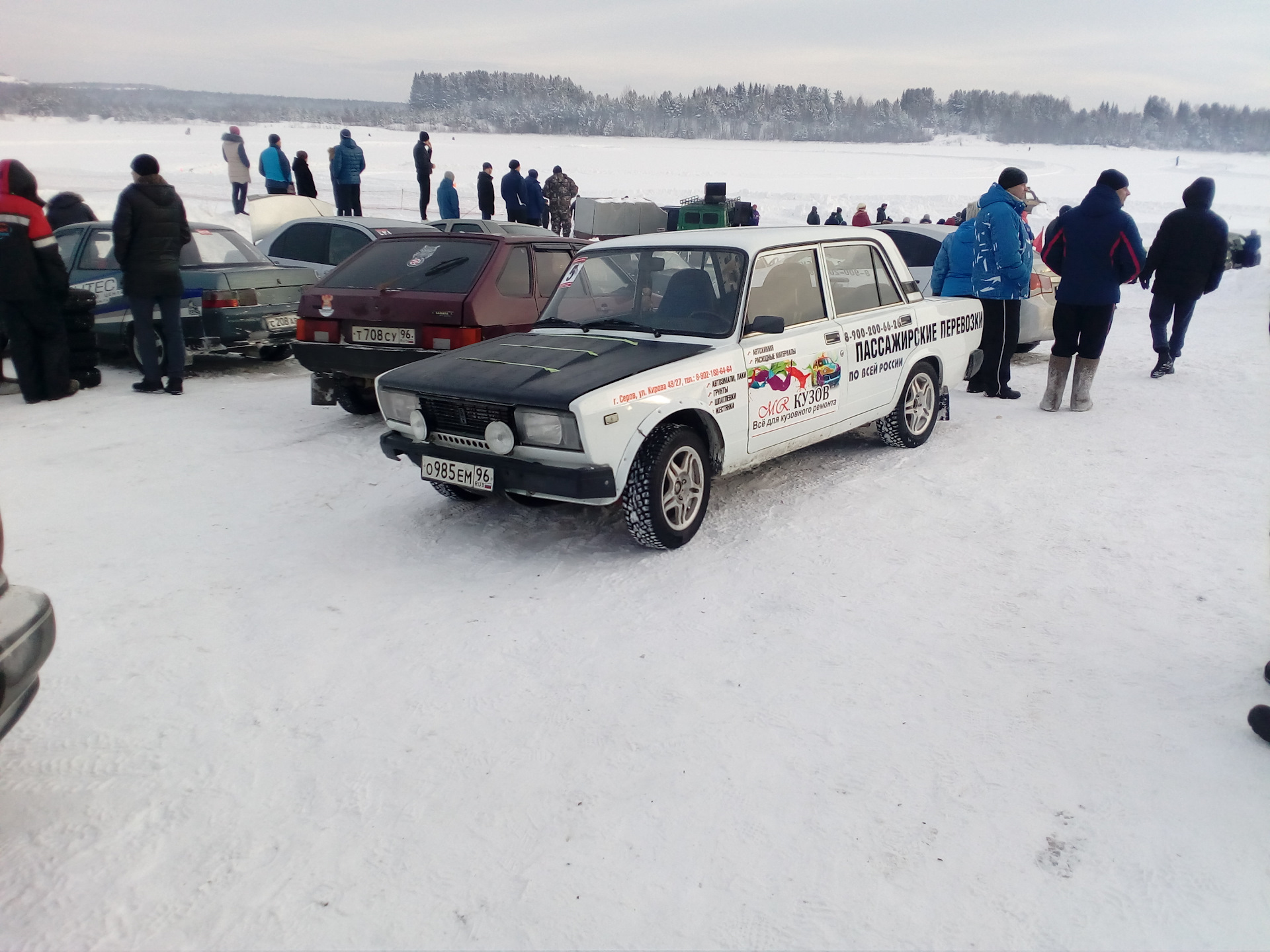

начались тренеровки и квала .
мой заезд на трене был еще куда не шло а когда поехал на квал то лед был ппц как раскатан.
давление в покрышках как поставили 2.4(на прикатку) так и не меняли…
ну результат квалы был далеко не идеален и по сетке мне попадается соперник с худшим временем.
ехал с ним окуратно чтобы не вылететь ибо подобный опыт уже есть …
далее начинается веселуха и все с нашей команды по сетке попадают друг на друга
пообщавшись с грихой у нас оч отличается езда с его слов он едет газ либо 100% либо 0% я же еду нажимая плавно газ.
он едет на 2 передаче всю трассу почти я только повороты на 2… ну я решил не эксперементировать и ехать так как ехал на тренеровке. итог слив…
гриха обеспечивает себе законное 3 место и переходит дальше по сетке. и попадает на
MCAteam теперь слив у грихи… а сега просто катается и убирает всех поштучно…
