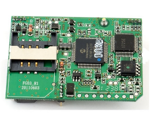

Выпала возможность приобрести GSM-модуль Starline GSM-Мастер по цене чуть ниже рыночной .
Кроме обычного модуля GSM существует модуль GSM-5.
Единственное отличие — это способность GSM-5 обновлять ПО блоков сигнализаций 5 поколения "по воздуху", то есть по GPRS. У модуля GSM-5 есть собственная GSM-антенна, а у обычного GSM её нет, используется та, что на плате блока.
В моем комплекте шел сам GSM модуль, инструкция по настройке и эксплуатации, карта активации сервиса Телематика 2.0 с логином и паролем для регистрации на сайте starline-online.ru, краткая инструкция по инсталляции "Быстрый старт", симкарта Beeline тариф "Уникальный" с включенным пакетом "Автобезопастность".
В принципе модуль можно установить и самому. Для этого необходимо знать местонахождение блока автосигнализации и сервисной кнопки.
В моем случае блок был "спрятан" за магнитолой и обмотан черной изолентой. Куда установщики ОД спрятали сервисную кнопку я не знал, поэтому была установлена своя кнопка под блоком климат-контроля. (Место установки блока и сервисной кнопки было изменено)
Ниже в видео показано как установить модуль в блок.
После установки модуля не забудьте его авторизовать.
Данную операцию следует проделать так же в случае если вы сбросили память модуля и вернули заводские настройки при помощи смс с текстом 009902.
После этого надо настроить работу сигнализации прямым звонком на SIM-карту модуля. Система должна затребовать четырехзначный пароль — «пароль 1» и «пароль 2». Когда пароли введены, система автоматически пришлет сообщение, свидетельствующее о начале работы охранно-телематического комплекса StarLine в полном объеме. Кстати, после ввода паролей "1" и "2", номер, с которого я звонил автоматически был записан в память GSM модуля как номер владельца. Пароли "1" и "2" необходимо запомнить чтобы в дальнейшем переназначить номер владельца с помощью SMS команды.
Дальше нам надо зарегистрироваться на сайте starline-online.ru. Вводим логин и пароль с красной карточки Телематика 2.0 и после этого можем управлять сигнализацией онлайн.
