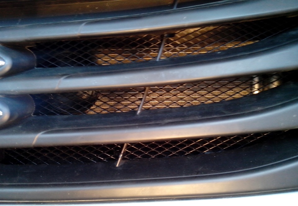

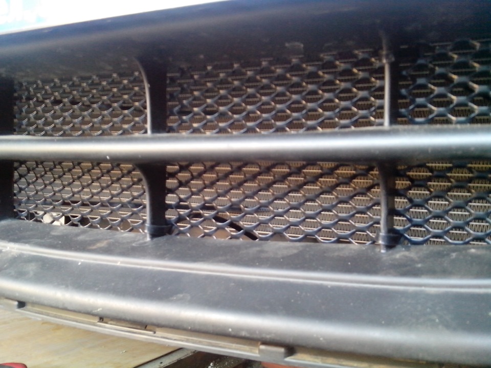

Сетка предотвратит забивание радиатора насекомыми в летнее время и защитит от возможного попадания камней от впереди едущих фур.

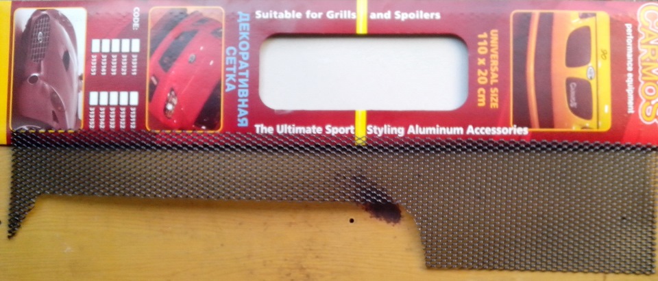

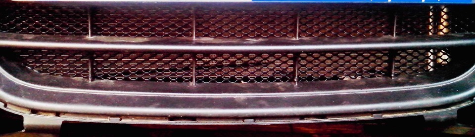

Заготовка сетки приобреталась на авторынке. Сетки бывают с ячейками различного размера.
Делал без съема бампера. Нижняя сетка готовилась по предварительному шаблону из плотной бумаги, методом прижимания ее изнутри по рамке радиаторной решетки с последующим допуском запаса. Крепил пластиковыми черными хомутами к поперечинам самой решетки.
Снизу пришлось повозиться, пока снял нижнюю защиту бампера.

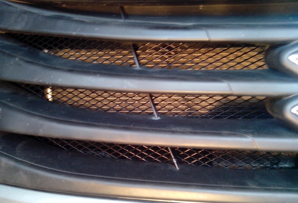

Верхнюю сетку вставлял сверху. Откручивал 4 болта под капотом и оттягиванием вперед верхней части бамперной решетки вставлял. Крепил сверху 4-мя саморезами, которые изнутри крепят саму решетку и по боками черными хомутами.

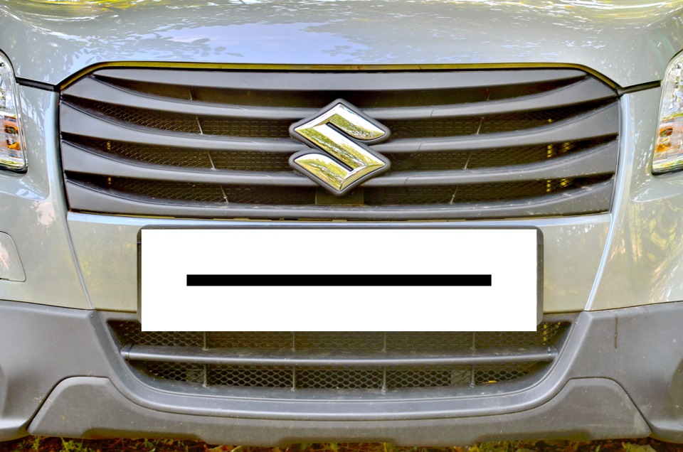

А можно фотку издалека сделать?
Сделаю. Издали сетка не совсем заметна.
snake-spb
добавил нижнее фото общего вида.
