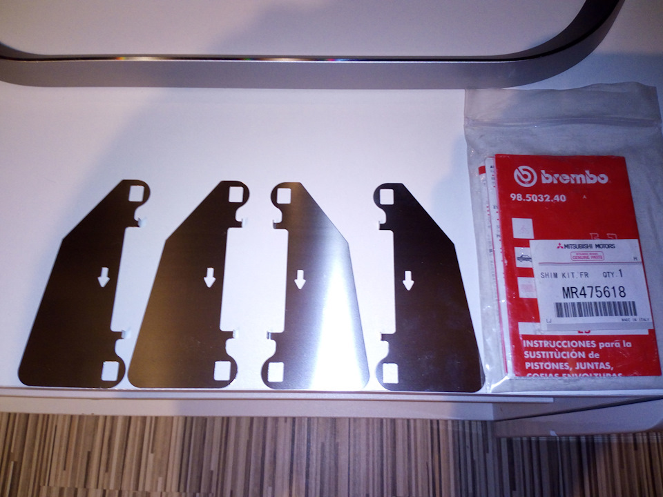

Этот пост создан неспроста. Меня удивило, сколько людей с Драйва пишут мне сообщения в личку с вопросом о тормозах. И не только Альфисты, но и владельцы французского и японского автопрома. Как говорится, беда объединяет :)) А пишут они с вопросом, реально ли помогает победить скрип вот это изобретение:
Отвечаю для всех владельцев многопоршневой тормозной системы Брембо — ребята, эти пластины разработал Бог тишины! Вероятно, этот скос на пластинах искусно чертил самый самый звуковед в мире, который точно знает как звучит… ТИШИНА!

Эти пластины реально помогают. Я их не продаю, не сотрудничаю с Брембо, увы, но какой то доли от продаж не получаю. Да, я делал пластины сам, но они не помогли, то ли толщина, то ли сам металл не тот.

Поможет
Ну наконец-то ты избавился от скрипа! Поздравляю! Дело было в противоскрипных пластинах?
Их поставил и тишина.
Ну вот;)
Жень, да не обращай ты внимания на комментаторов, главное что помогло!
не помогают, смазка меж колодкой и пластиной на какое то время создает тишину, потом скрип чуть тише.
Имено такой формы пластины мне помогли.

Херня статья. У меня пищали на холодную, с первых метров движения. Как работают пластины — писк — это резонанс колодки и диска. Пластины не зря скошены. У меня в суппорте 4 поршня. Когда они давят всей плоскостью на колодку- идет визг, через пластину один поршень полностью касается, а второй — частично. Меняется пятно контакта. пропадает звук.

Еще один. С пластинами получается разное усилие на единицу площади колодки. Именно благодаря скосу этой самой пластины. Это работает именно на многопоршневых суппортах. А в моем случае еще и поршни разного диаметра.

Уже 4 человека мне отписались, что купили пластины и им помогло. 2 владельцев пежо, 1 альфист и один владелец ланцера. Именно важен скос пластины. Один поршень давит на всю пластину, второй — давит на кусок пластины, а кусок поршня — не касается ни колодки, ни пластины. Это немного перераспределяет усилие и тем самым пропадает этот резонанс. Ведь писк — это и есть резонанс колодки и диска.

Да, я тоже. А еще — я лох. Купил пластины. Но, увы, они мне помогли.
Попробуй смазку ликвимоли, мне помогло. www.drive2.ru/l/7055358/
Вы запись читали? Я уже забыл про скрип. Пластины помогли. Смазка не помогала.
судя по комментарию понял с точностью наоборот наоборот
Они, увы, мне помогли.
