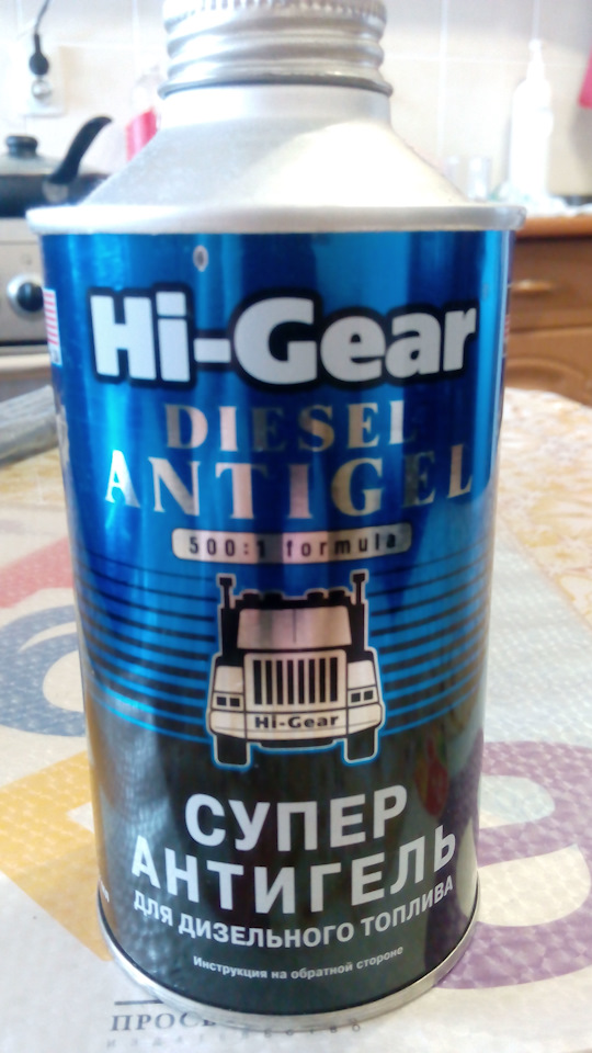

Всем доброго дня!
Продолжим тему троения на 636 моторе. Почитал форумы, понаблюдал за параметрами авто в Torque и понял, что авто начинает троить на холодном топливе. Пока оно не прогреется до +2-4 градусов, машина работает нестабильно (парафины в топливе?). Для улучшения текучести терез топл. фильтр решил попробовать использовать антигель от Hi-Gear (неплохой по отзывам), вот такой —
Залил антигель в бак через воронку после поездки и потом еще заправил 10 л. топлива. Заправщики смотрели с удивлением на мои действия. Концентрацию особо не вымерял, налил чуть с запасом.
На следующей неделе обещают несильный мороз. Понаблюдаю за троением. Топливо в баке зимнее.
P.S. Сегодня 25 января -9 мороза, завел, поработала 2 минуты и заглохла! Заводил еще раз 5- глохнет через пару секунд. Покачал грушей- эффекта 0. Еще раз завел, погазовал немного, обороты выровнялись, мотор заработал стабильно.
Вывод — антигель не помогает от болезни 636 мотора!
Купил свечи накала Iskra — скоро буду менять, т.к. есть ошибка по ним.

Проверил сегодня при заводке на холодную — антигель не работает!
Можно, но температуру загустения просто так не увидишь — нужно сидеть возле колбы с топливом, охлаждать его и наблюдать за появлением кристаллов парафина. Но вначале они настолько мелкие, что только топл. фильтр с микронными порами может забиться, а на глаз не увидишь.
А вот на температуру замерзания проверить можно )
надо будет у тебя милилитрик взять для срвнения с LM и в олодильник. Посмотрим на сколько градусов снизится температура загустения. Но мне кажется тоение не с топливом связано, скорее всего подушки и всякие там резиновые изделия. От холода дубеют, у меня тоже при минусе уже лишняя вибрация появляется, А 0 и выше — всё мягко.
LM или Hi-Gear?
Я заливал точно такой. Никаких изменений не увидел.
Я заливал ЛМ после хреновой заправки на Луке, запуск в -30 как летом
Если антигель приведет к изменениям, то топливо не сильно качественное, факт.

антигель я лил, не помогло.
Какой антигель? По инструкции, в теплое топливо?
Тёплый, перед заправкой

Делал я прошивку у ОД, не помогло и антигель лил, тоже самое.
А как обосновал необходимость прошивки? Делали по гарантии?
Приехал к ОД с этой проблемой "колбасит на холодную после двух минут работы", перезалили прошивку и ничего не изменилось кроме расхода "уменьшился", а всё также колбасит. Прошивка 1000 р.
