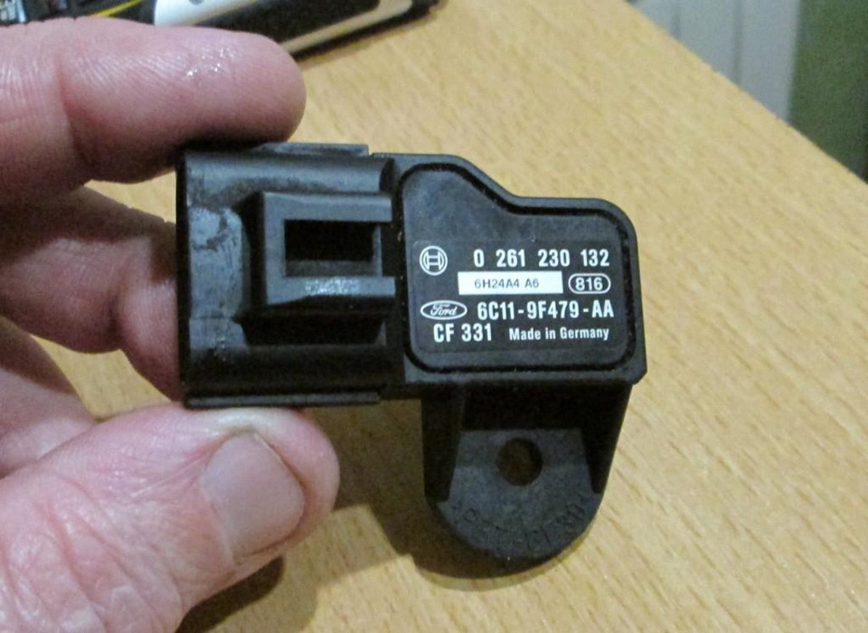

После длинной дороги поставил машину на стоянку, два дня не трогал, не было нужды . Сегодня сел, завожу и тут на загорается ESP и не тухнет у машины пропала тяга ! ?
Esp на фордах горит по любому поводу .Такое чувство он загорается вместо, или до чека.Гадать за неделю не пергадать минимум elm, или в сервисе сканить .По крайней мере будет понимание куда копать . Пару лет назад повредил питание форсунку было тоже самое
Раз уж пошла такая пьянка… Всем нам грозит неминуемый трендец в разноотдалённом будущем. Дело в том, что суки-маркетологи вынуждают конструкторов закладывать в расчёты двигателей минимальный ресурс после гарантийного пробега. И сажа на датчике впускного коллектора тому явный симптом. Следующим попандосом будет трещина в поршне! И чем двигатель мощнее, тем скорей приходит заподлянка. Беда подкрадывается откуда и не ожидаешь — форсунки у моторов 2.2 начинают "лить" на удивление тихо. Без характерного звона. Засраный датчик уже давно почищен (или заменен) и забыт, как мелкая неприятность. Ты уверен, что всё в машинке ОК, а в один распрекрасный миг движок идёт вразнос. За секунду в выхлопную трубу улетает уровень масла, а заглушить мотор можно только высшей передачей и тормозом! Приехали… Буквально завтра еду забирать своего любимца из ремонта. И именно после такой "мины замедленного действия", которую заботливо приготовили всем нам хитрожопые менеджеры из компании Форд.(( К конструкторам претензий нет — машина замечательная! Жаль, что их заставляют быть "диверсантами"…
Я думаю, что машины с таким умыслом, начали выпускать ещё с 2000 года . Срок эксплотации от 100 до 300 тысяч км в зависимости от детали . А за машины с 2010 года вообще молчу ресурс минимальный . Хорошие качественные машины были до 2000 года . Например как кампания мерседес, после выпуска 123 и 124 модели едва не села на жопу . Потому, что машины были уж слишком хороши и спроса на другие авто небыло . Другие поняли и подхватили тему и усе )) пронеслась .
я чистил свои датчики вот именно этот был как кусок мазута-отмыл и все гуд, но самое интересное что когда он был как кусок говна(целиком забит мазутом)-компьютер ни каких ошибок не выдавал.Ответ parnikel мне понравился
Опечатался… Сервис конечно был Пежовский))) Заодно и ещё фото датчика с обратной стороны. Именно эта выступающая конусом фиговина и охраняет от механических повреждений два малюсеньких контактика внутри. Они и замасливаются.
А если рассуждать логически, то "мозг автомобиля" думает, что скачки давления (а значит и работа мотора в рваном режиме оборотов) это результат попадания на скользкую поверхность. Как если бы Ваш Фордик внезапно вскочил на лёд и при неизменном положении педали газа молниеносно выросли обороты двигателя. И естественно, что "мозги" глушат развитие оборотов и осаживают мотор вплоть до полной остановки. А для Вас зажигают сигнал "ЕСП". Вот только диагносты напрочь не могут понять, в чём неисправность, и дают массу советов, которые никак не помогают…
Был такой глюк. Засрался маслом датчик давления впускного коллектора. Глушишь-заводишь, вроде гаснет, но через километр-полтора снова загорается и начинает останавливаться машина. Отключение предохранителя АБС делало ещё хуже… Сами АБС без нареканий. У официалов Форда диагностика писала "Ошибка топливной системы" и "Ошибка турбины". Мудрые люди подсказали, что неплохо бы поменять этот датчик. Поскольку на Форд-сервисе такого в наличии не случилось, то поехал в межовский центр — моторы же у них фордовские 2.2. Причём на сервисе ПЕЖО он был дешевле! Делов было на пару минут, а весь "гемор", как рукой сняло…Теперь храню старый прибамбас, как реликвию. Возможно его достаточно промыть аэрозольным балончиком для очистки тормозных колодок (бензин "Калоша" по старому), и если просто замаслился, то должно помочь. Разумеется, что если там уже вырос кусок сажи, то только замена. Желаю удачи!

Заказал новый датчик, завтра приаезут !
Первым делом датчики проверить. Эта проблема у многих тут описывалась и комментарии по этому поводу тоже озвучивались

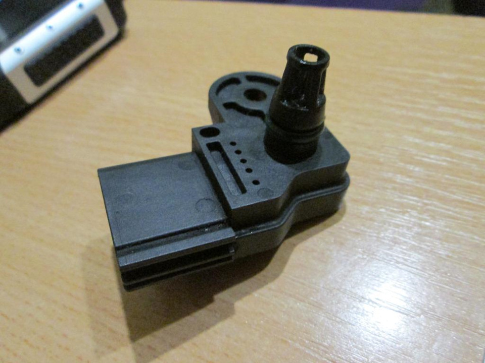

Опечатался…
Знкчит говоришь именно в нем проблема! Тоесть диагносты мне не помогут !) а посему горит ESP ?! Он причём ?!
Вот и я так думаю, что особо они мне не помогут, да и у нас тут нет толковых ребят . значит все же завтра попробую снять его и почистить .
Желаю удачи!
