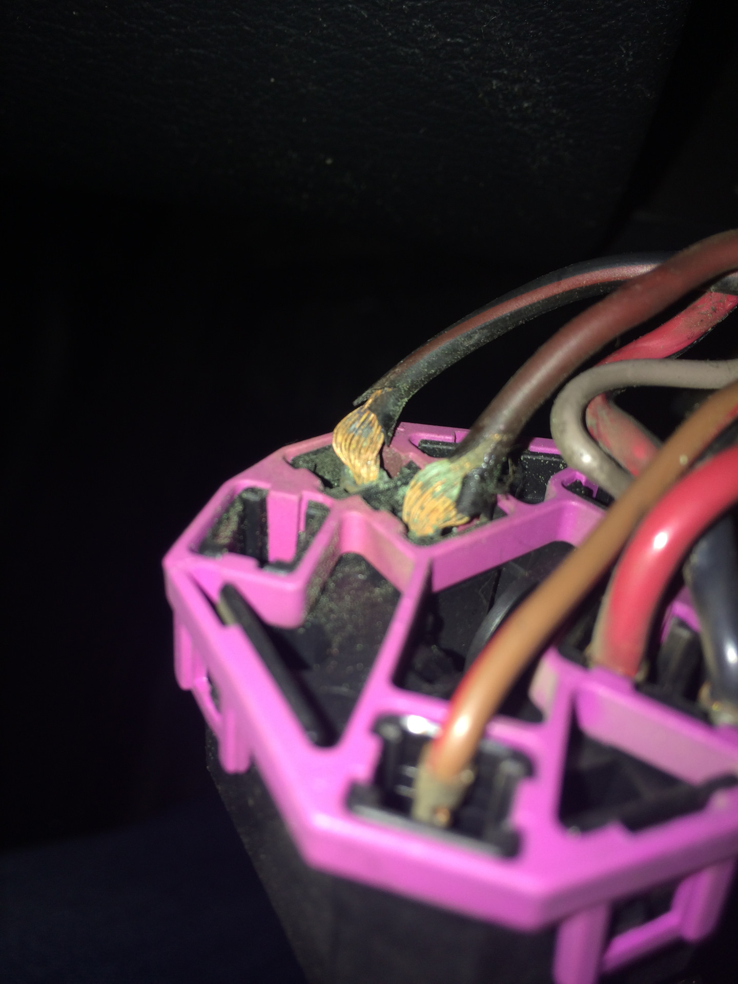

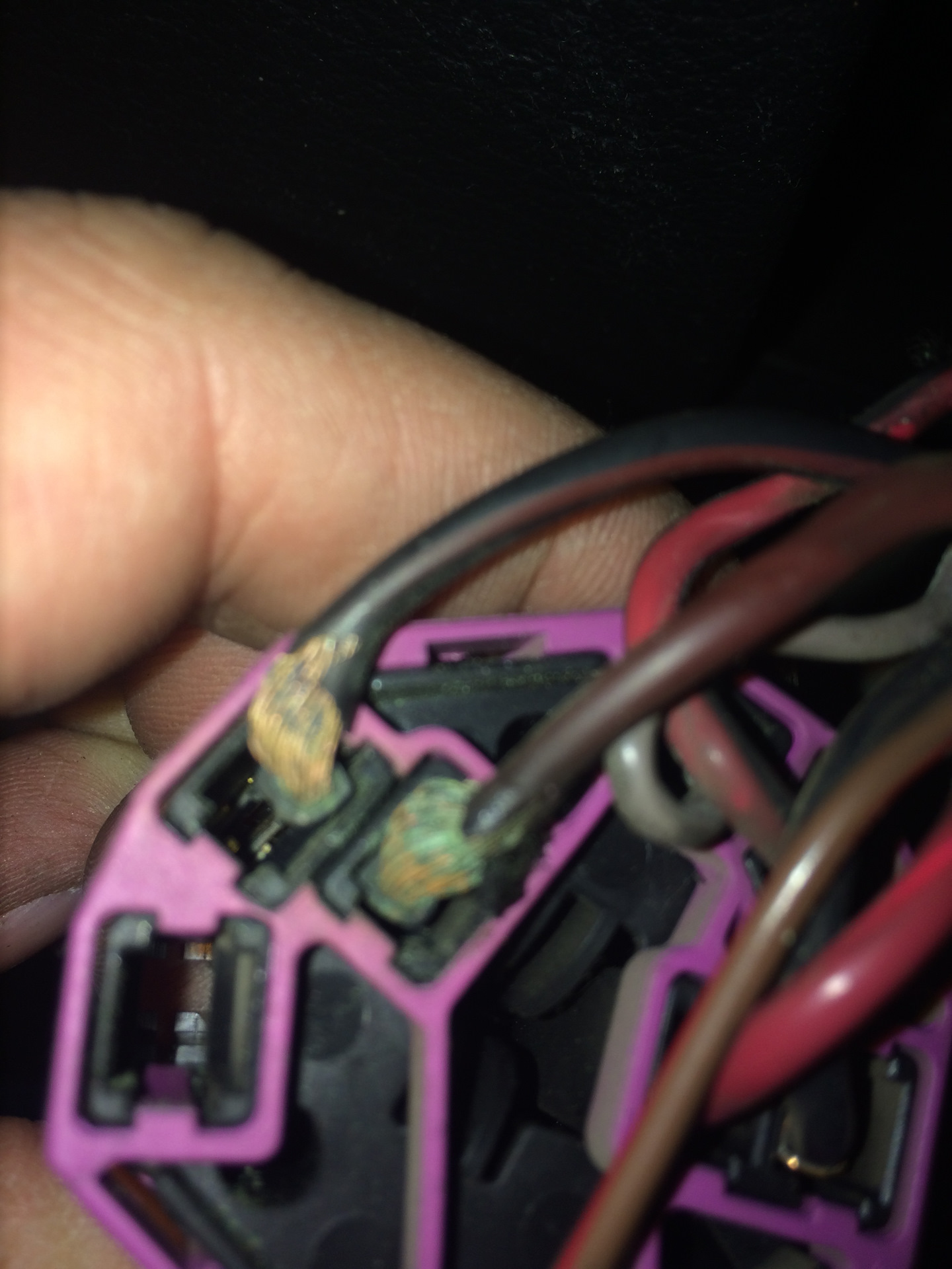

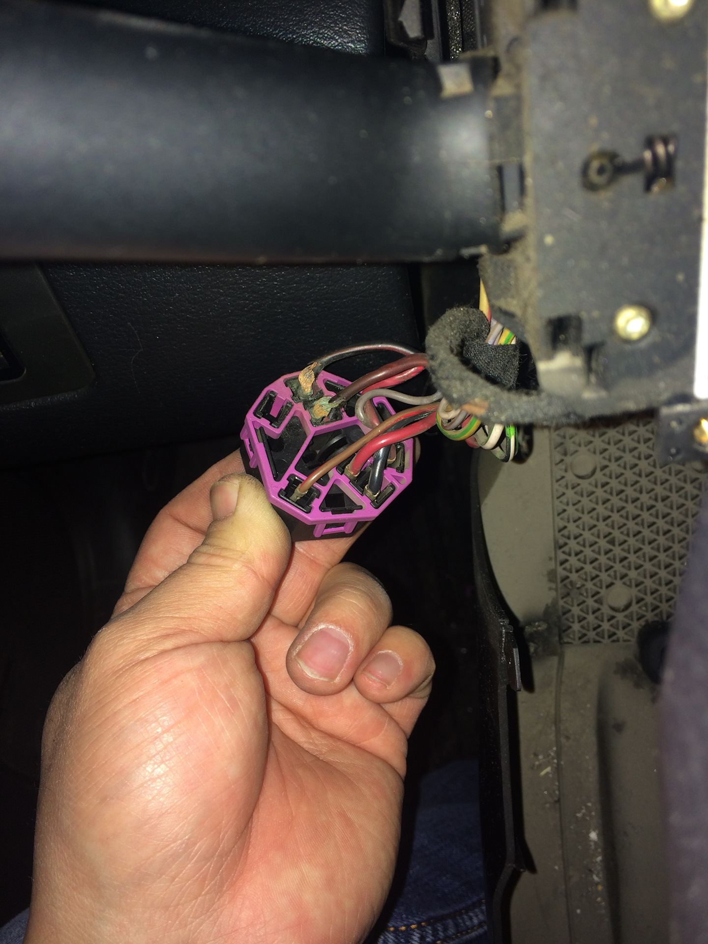

Всем привет, у меня такая ситуация, завёл машину все ок включаю фару и оппаа не горят ой думаю попробую нще раз нет без смысленно, начинаю другие электроники проверять и печка, поворотники дворник, омыватель стекла не работает. Подьехал к электрику он не свободен, и жду его сидел набрал в интернете и нашел пару причин. И анализ точный (фото во вложений) почистил поставил. Нужно заказать потом поменяю.
Комментарии 4
Была похожая проблема
была такая же беда. замена контактной пары замка не помогла. итог был, реле(оно как раз отвечает за дворники печку поворотник) поменял все стало норм
А это колодка замка зажигания? Надо будет залесть глянуть если это болячка туриков, а то вылезит в самый непоходящий момент))
Всё правильно, у меня такая же болячка ьыла
