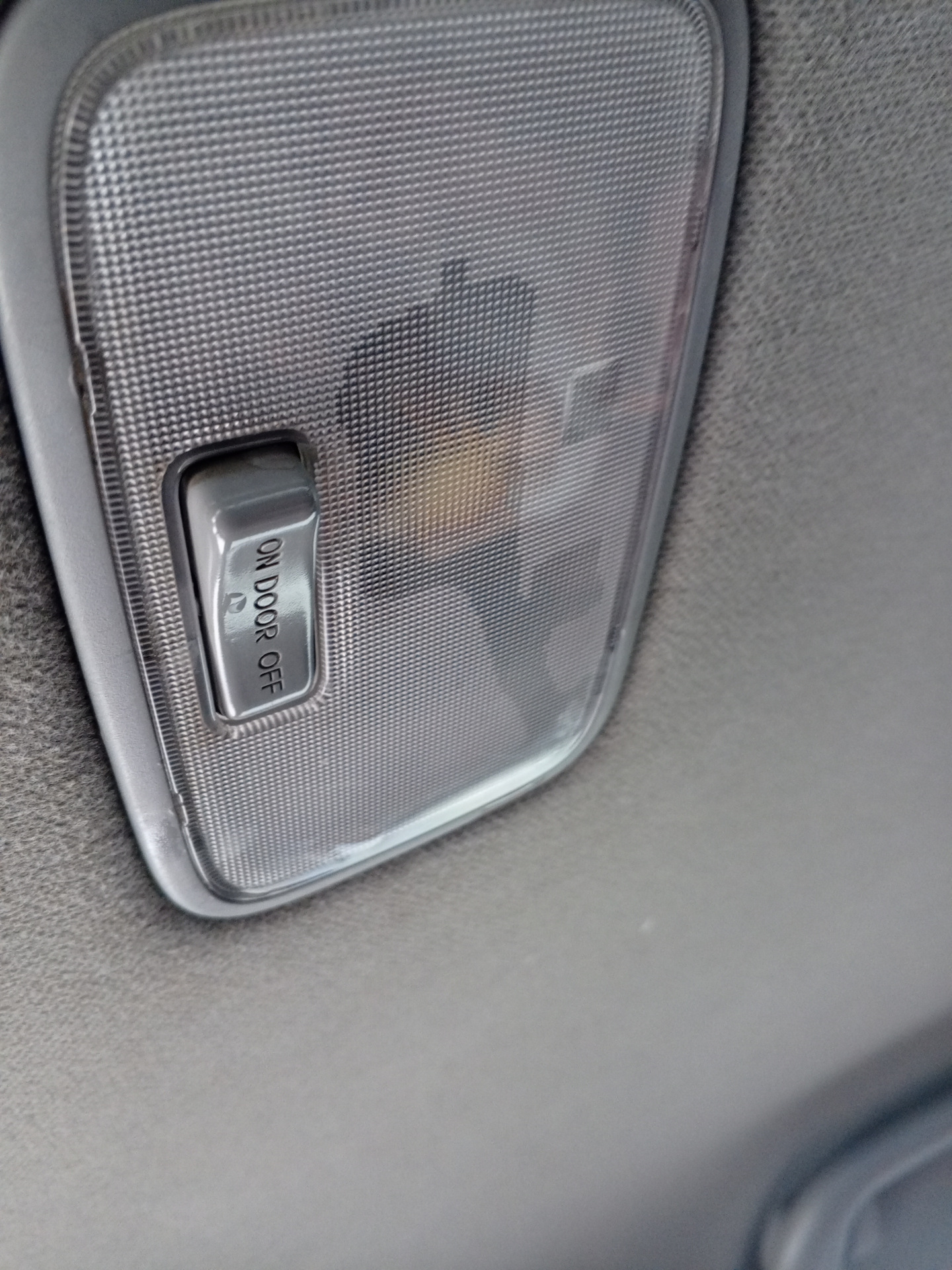

Поселилась вода в плафоне центральном, вроде конденсат, но как-то напрягло. На предыдущих авто такого не было. Шумка поможет избежать этого в дальнейшем или конструктивная особенность?😂

да ё ж моё, где сырость в салоне?минус 20 на улице, не ездил на ней даже, тут завел и воду увидел, как прогрелась. Под полом сухо все. Что сочинять басни то. Вопрос был как шумка повлияет на это.
Ты обдув как включаешь? Церкуляция по салону? Или как. Это очень плохо.церкуляцию по салону не включай, поменяй фильтр ставь такой FS130C и кондей чистый и воздух проходит. Суши салон горячим воздухом

например?я же конкретики какой то ищу. я написал причину же вроде. под обшивкой в аккураточку капельки над плафоном. И УСЕ!
Салон у Вас отсырел, при испарении влага поднимается вверх и конденсируется на холодной крыше
Замерз конденсат на потолке, а потом оттаял когда начали прогревать

Плафон это смотровое окно, в котором вы обнаружили капли, это не значит что вся обшивка потолка сухая
я обшивку снимал!читайте внимательно!
Нет, не по салону. Фильтр дня 3 назад поменял
AlexDee22
Я по салону то и не включаю никогда

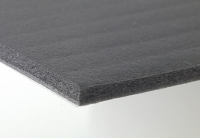

Ну если просто вибру клеить то наверно не поможет, на ней же тоже типа метал(фальга)!
Ну вот, битопластом просто поверх тогда. Губка эта сыростью не воняет?)
Не знаю второй раз не вскрывал!Но ч не битопластили клеил, а вот такую хрень не знаю как она называется!
Она Типо поплотнее, погрубее?
Да плотная губка(вроде сплен называется)!
Ну спасибо.
Ну тогда вообще идеально!
Приклей к самой крыше кусок битопласта или что то на подобие в 2 раза больше чем сам плафон и все!Я так сделал!
