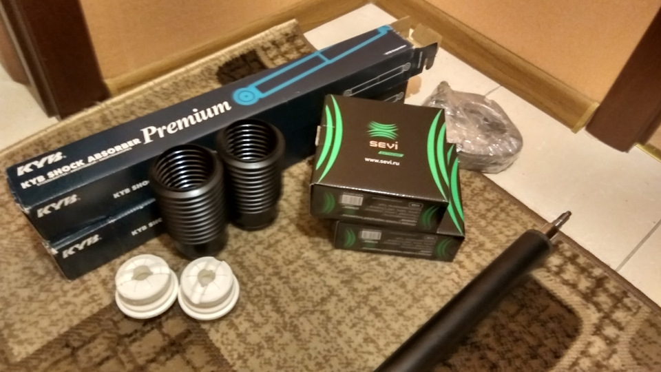

Появился стук при езде по неровностям, все просмотрели, а стук остался.
Решил что это аммо и так это и подтвердилось. Сегодня левую сторону поменял, а на след неделе правую поменяю.

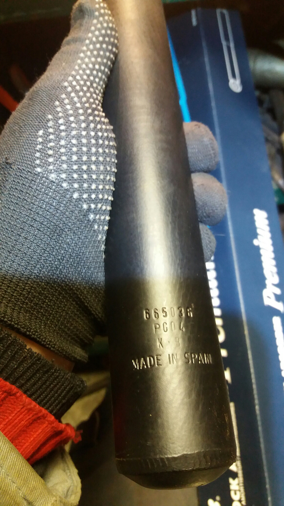

Запчасти на фото: 665036

ставил каябу?а боже сколько прошли?смотрю себе боже на перед!
Незнаю сколько боже прошли — купили с машиной, всего пробег 110 тыщ, а когда их ставили не известно. Но они уже не держат

я надеюсь что мы не ошиблись в выборе. Хотя по той же цене были и САКСЫ и МОНРО
это самые жесткие масляные, из нормальных фирм…
Точно такие же взял
По чём брал?)
650гривен штука — норм?

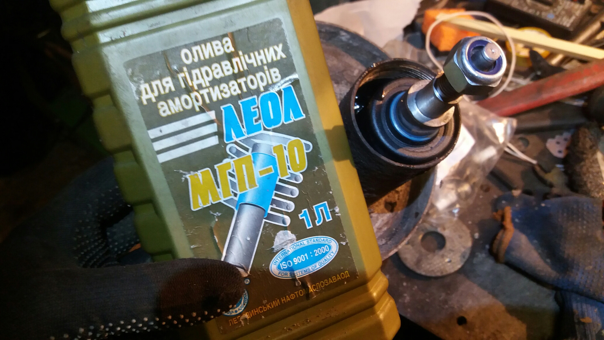

Думаю да. Просто давно не приценялся на них. Это масляные? Прокачивал перед внедрением?))
да прокачал пару раз, масло, потому как не выпирает назад когда его вдавливаешь.
