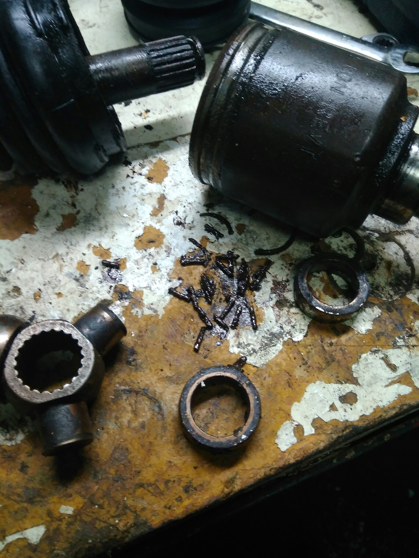

Всем привет. Ну вообще, после капиталки потек у меня сальник коленвала задний. Очень не охота было разбирать все, но все же я это сделал. Проблема была в том что пружинка на сальнике была слабой и длинноватой. Поставил новый, скрутил немного…
Поставив КПП на место, оставалось воткнуть привода, и я тут думаю один ШРУС хрустел немного, решил разобрать промыть, смазать…
Но тут меня ждал сюрприз…
Поставил новый наружной ШРУС и траипойд внутреннего…
Так же поменял местами корпуса внутренние…

Это да((( и выроботка уже приличная на внутреннем корпусе (((
А выроботка на месте сальника была или там где трипойд? Зачем менял местами карпуса?
Выроботка где траипойд. Во первых он в другую сторону будет крутится… И я обнаружил интересную вещь, что места работы тргипойда по разному расположены. То есть на одном корпусе отправлено края до выроботка 18 мм а на другом 24. То есть по сути щас они работают в тех местах где нет выроботки.
То есть, можно внутренние поменять местами (как вариант), а новые тока трипойды?
Ещё в мануале написано что смазка внутренний и наружный разная, или пофиг
Многие практикуют замену местами, так как и нагрузка в другую сторону идет и работают под разными углами, со внешними конечно это не имеет особого смысла… Корпуса есть в продаже. Как понял они идут без траипойда, и цена у них 4500. На счет смазки, во все пихал смазку для шруса.

Наружний идет всборе, ни чего дольше не нужно. Внутренний, да, просто можно потянуть и вытащить, ни каких фиксаторов нет. Только пыльник держит…
Спасибо за совет! всё поменял как у тебя. Вот тока вскрытие показало не чего криминального.
Трипойды чистенькие, но раз купил поменял. В гранатах смазка была очень чёрная, может так и должно быть?
Как старые проверить что бы душа успокоилась?
Да особого способа не знаю, просто они либо хрустит либо нет. На внутренних просто по люфту…
