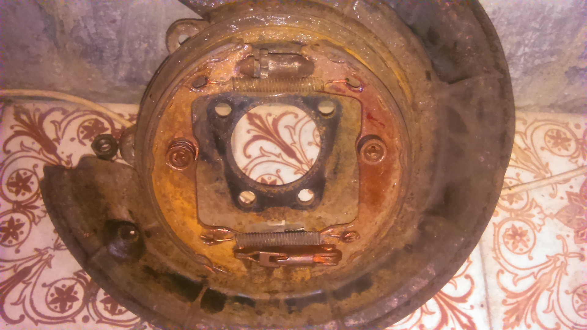

Ручник был мертв когда эта вектра перешла мне, и делать я его не особо стремился, так как рассчитывал что вектра автомобиль временный, до приобретения нового. Но жизнь становится все легче и веселей, а покупка нового авто отодвигалась все дальше и дальше и с "улучшением" экономической ситуации перешла в разряд недостижимых. Нет ничего постоянного чем временное, так я проездил без него пять лет. Теперь когда очевидно что эта вектра у меня еще надолго, решено было его восстановить. Ревизия выявила что колодки нормальные, сгнили тросы, а механизм раздвигающий колодки закис от ржавчины. Все разобрал, отмочил серьги с рычагами в WDэшке, почистил, разработал и смазал все медной смазкой.
Почистил колодки пружины, и места сопряжения тоже промазал медной смазкой.

При снятии с ручника две пружинки что внутри на колодках сдвигают их на свои места, внешняя отводит рычажок назад.
а пружинки на месте которые при снятии с ручника раздвигают колодки?
