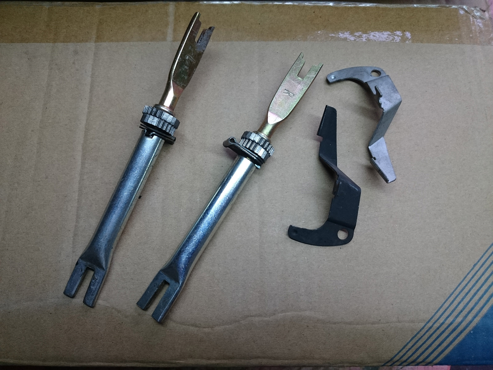

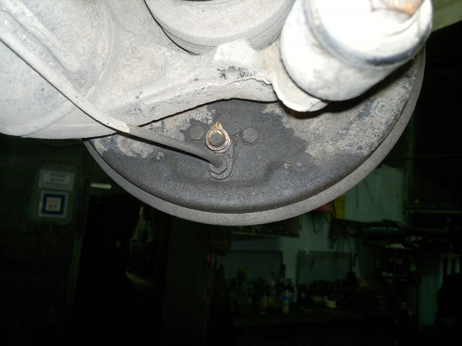

Далее я захотел восстановить работу ручного тормоза и совершил открытие, что тормозной цилиндр в красной коробочке отчасти мне в этом поможет. Перетряхнул/очистил/заставил работать всё что находилось в задних барабанах, помню долго разбирался как действует механизм автоподвода колодок и прорезал надфилем слизанные зубья шестерёнок, долго приводил в чувство лапку, что работает по шестеренке…
В итоге получил работающий ручник, задние тормоза и был счастлив.

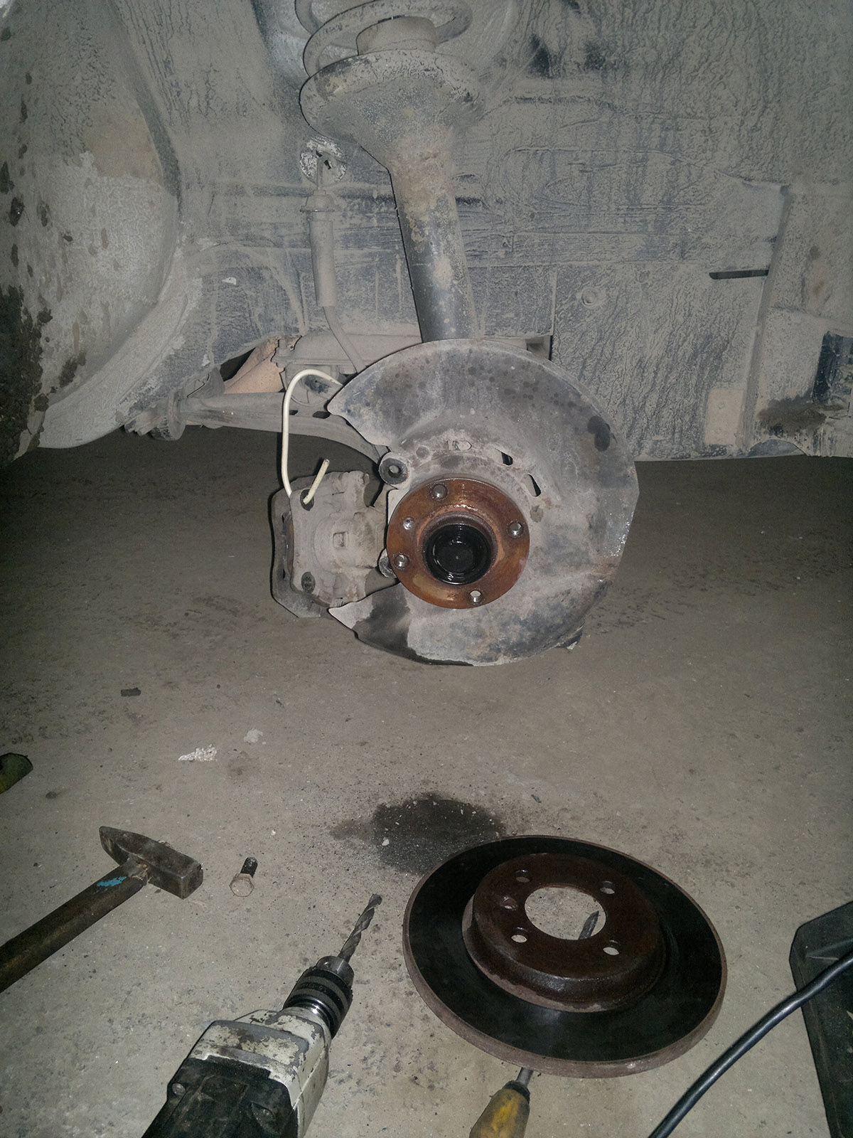

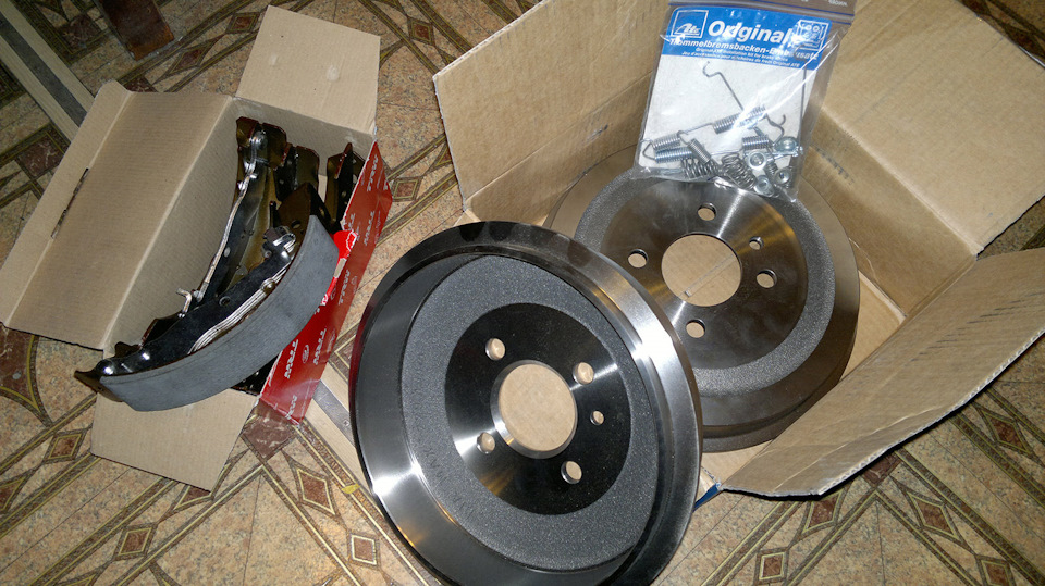

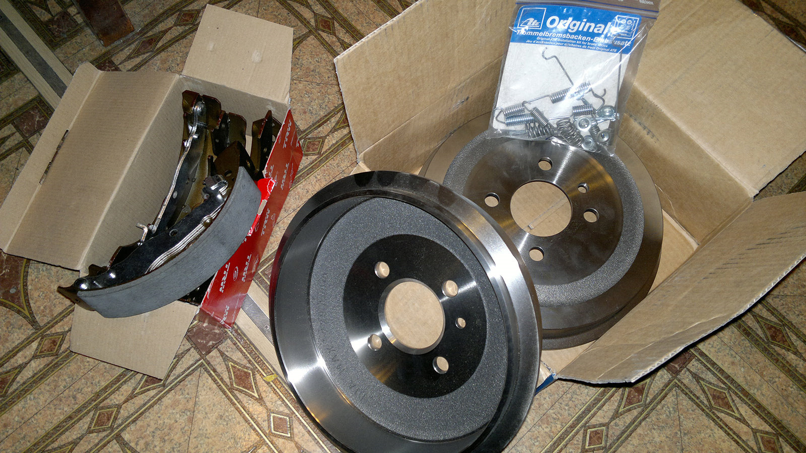

Пару лет катался так, но ужасно доставал визг передних колодок. Решил подойти к делу комплексно, перетряхнуть тормоза и спереди и сзади. Сзади на замену просились тросы ручника, ну и колодки с барабанами я пока не менял.
Плюс к этому заказал новые болтики, которые крепят барабан к ступице, а то у старых бывает слизывает шестигранник внутри и начинается веселье с дрелью… Судя по запасу этих болтиков у меня, они идут в комплекте не-то с барабанами, не-то с колодками, но могу ошибаться! Болтики идентичны как сзади так и спереди. Кстати при монтаже всегда смазываю их чем-нибудь чтоб не прикипали.

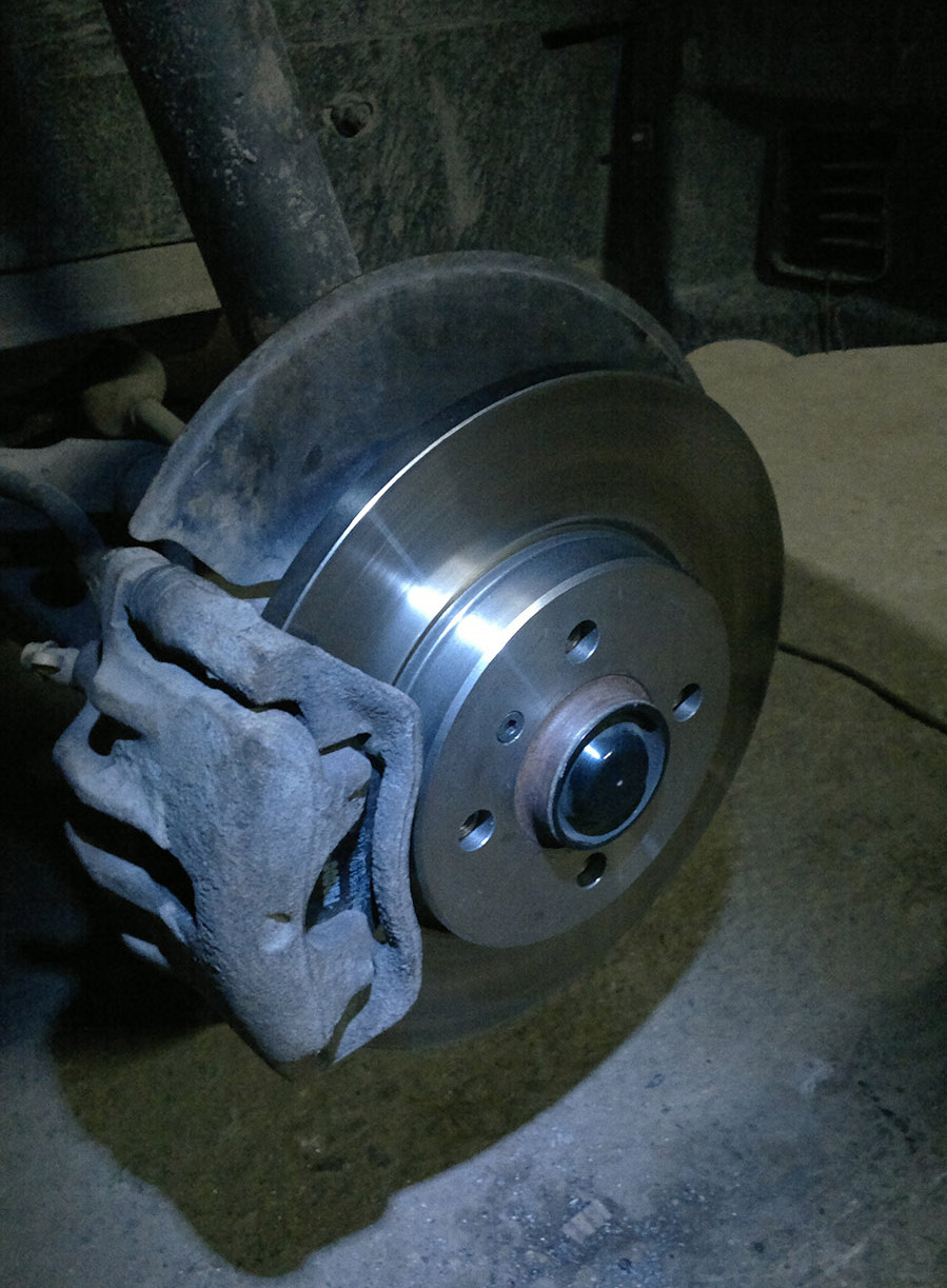

Спереди заняли своё место диски Ferodo и колодки той же фирмы. Диски по сей день в строю:

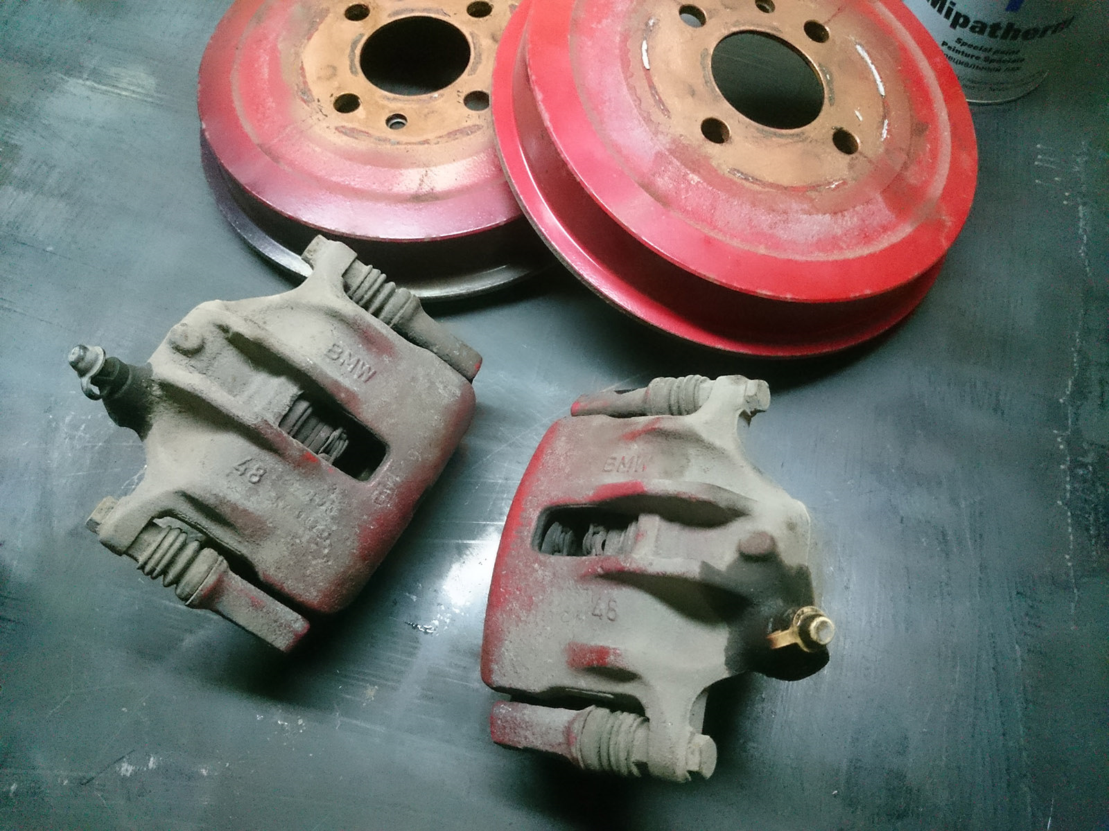

В суппорта тогда лезть не стал. Поршни ходили легко, резинки были в порядке. Даже красить не стал. Уже летом 2015-го когда ставил долгжданные Мельберы подумал что негоже под новой только покрашенной паутинкой светить ржавыми железками (ага, а дырка в крыле не в счёт, внутренний тролль детектед) и дунул барабаны и суппорта алкидной краской из баллона. В красный, чтоб лучше тормозили))

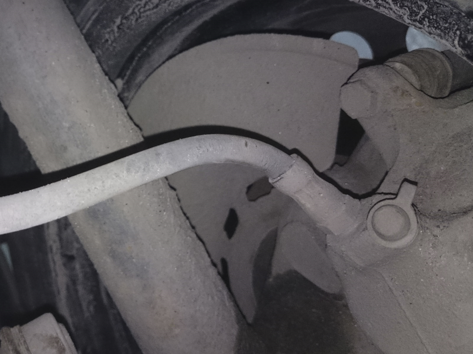

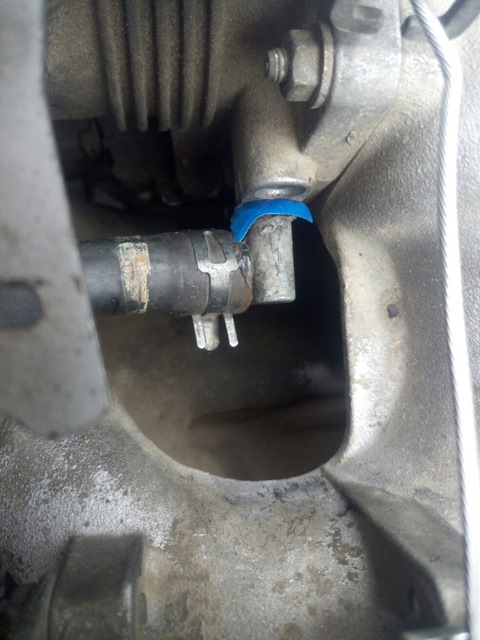

Но это всё далёкие перспективы, пока насущный вопрос стоял в другом. Всё чаще и чаще заглядывал проведать передние колодки. Уже почти 3 года не менял, что там с ними? Датчик износа обрезали до меня так что ручками, глазками… К тому же ещё осенью при осмотре передних тормозных трубок вылезла такая картина:
Задние шланги в норме. Им за рычагами не так достается.
Итак замена передних шлангов, колодок. Раз уж полез надо и суппорта перетряхнуть, ведь не лазил туда ещё ни разу. И покрасить ещё заодно с барабанами, а то красные что-то не айс…
