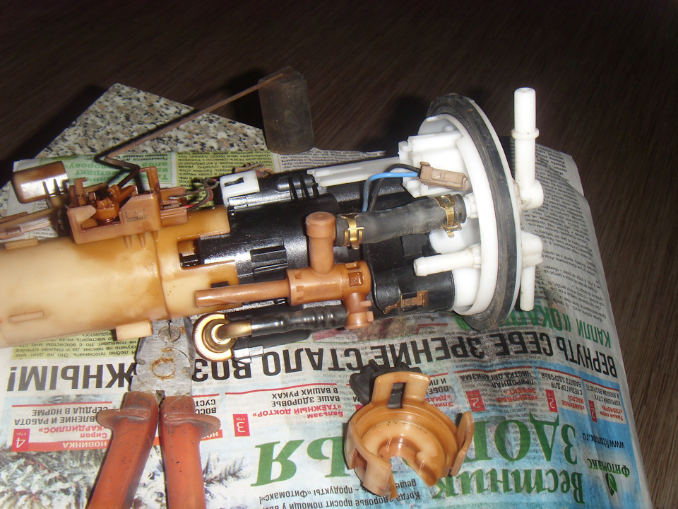

сейчас из гаража, провел эксперимент, померил на холодную напряжение давления в рампе показало как обычно 2,9 и немного скачет…заглушил к чертям шланг обратки на фильтре в баке… и что вы думаете напряжение встало как вкопанное на отметке 3,5вольта…это че?

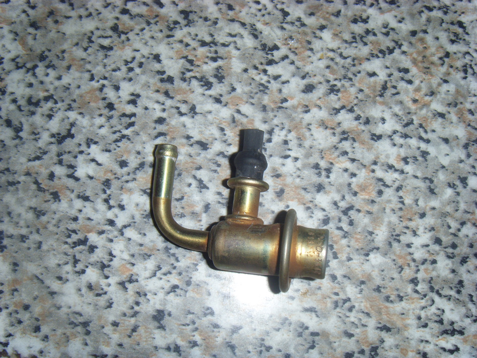

При замене фильтра тонкой очистки, обратил внимание что на новом фильтре посадочное место данного регулятора давления просто заглушено, так и езжу без него. Работает все нормально. В старом фильтре при перегоне он оказался причиной недостаточного давления в основной магистрали. Вылечилось заменой уплотнительной резинки.

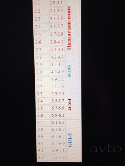

затыкая обратку, понятное дело вольтаж повышается, т.к повышается давление в рампе, где тоже свой регулятор давления(бензину некуда деваться, в этот момент тнвд качает-отсюда ровное напряжение)
Смотреть вольтаж надо на полностью прогретом в режиме обеднения смеси!
Не удивлюсь, если ты при заткнутой обратке газнёшь в пол и где нибудь, чего нибудь выдавит или порвёт))

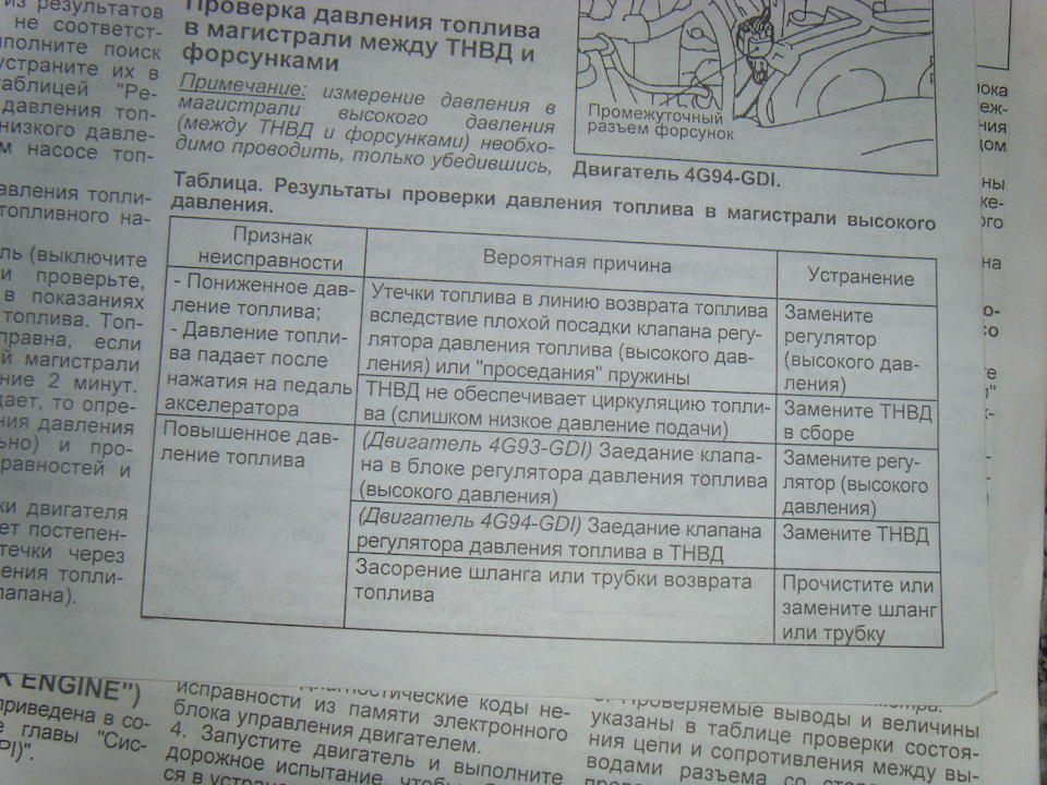

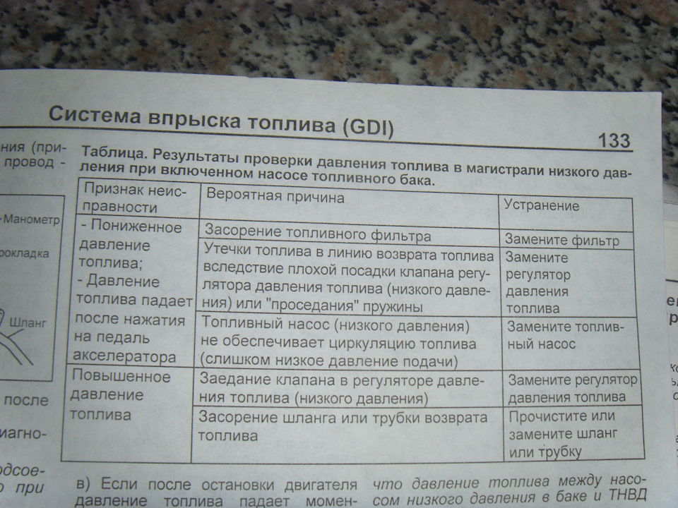

вот нормы вольтажа и давления соответственно:

регулятор этот?
ну да

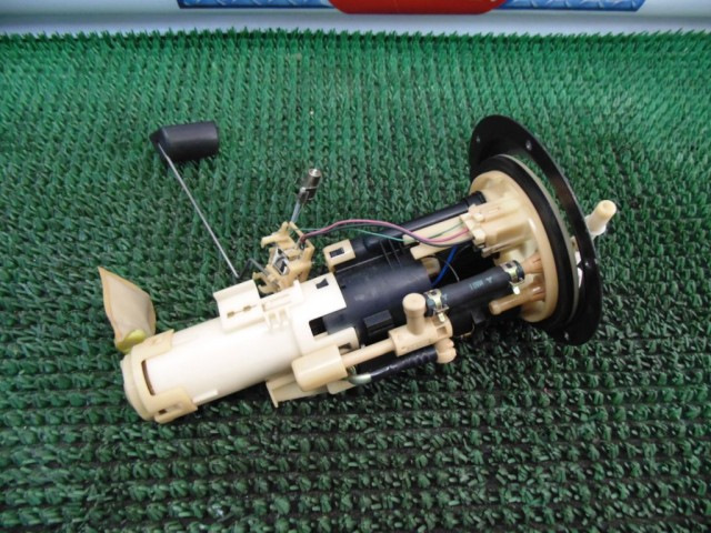

как он может держать обратку если он воткнут в подачу, а обратка стекает на прямую в бак(фото ниже)
Amigo-pro
это заглушенная обратка)

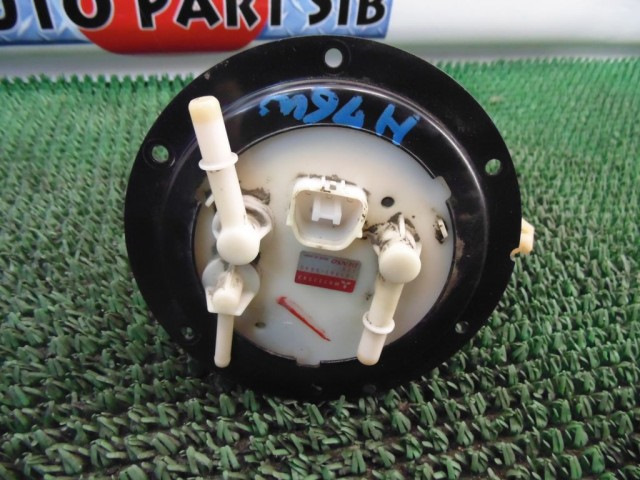

вот я ни как не понимаю на корпусе насоса в баке есть штуцер для обратки… внутрь бака этот штуцер вошел на нем ответный штуцер для надевания на него шланга, но у меня на него ни чего не одето на фото белый штуцер
там же три трубки, одна из них да, лишняя типа, на ней ничего нет
ну такая же фигня, и что держит обратку от стекания в бак? только тнвд?
скорее всего этот регулятор выполняет роль отсечки только для бензонасоса в баке. уже не помню, но когда свой собирал тоже удивила эта конструкция, но я вроде бы покрутив в руках понял что к чему.
в топливной рампе давку создает уже тнвд, и там есть свой регулятор. в зависимости от насоса по моему либо внешний либо в нем.
бывает внешний, на150ом насосе внешнего нет… где сука спрятался этот регулятор… у меня уже мозг кипит
еще раз покрутил фтоки насоса в сборе. походу регулятор стоит на подаче!
я о том и говорю он на подаче и может осекать только лишнее давление))) Вопрос остается…что держит давление в системе от стекания в обратку?
Amigo-pro
больше вообще ни какой информации… поменяйте и все а гдеего взять чтоб поменять)))

ая же хотел тнвд полировать пластины, а получается при заглушенной обратке 3,5в=6,8мпа=67 атм, этож ппц как он давит…или я не прав?

что регулирует этот регулятор? только ведь излишнее давление подачи может отсекать?
