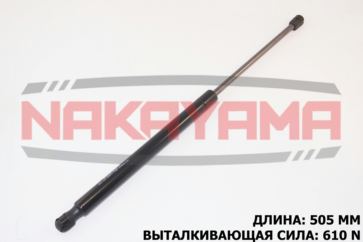

Изучив экзист был в шоке (оригинал 2300р.) Нашел заменитель, делают в Беларусии, порадовала жесткость в 610 Нм.

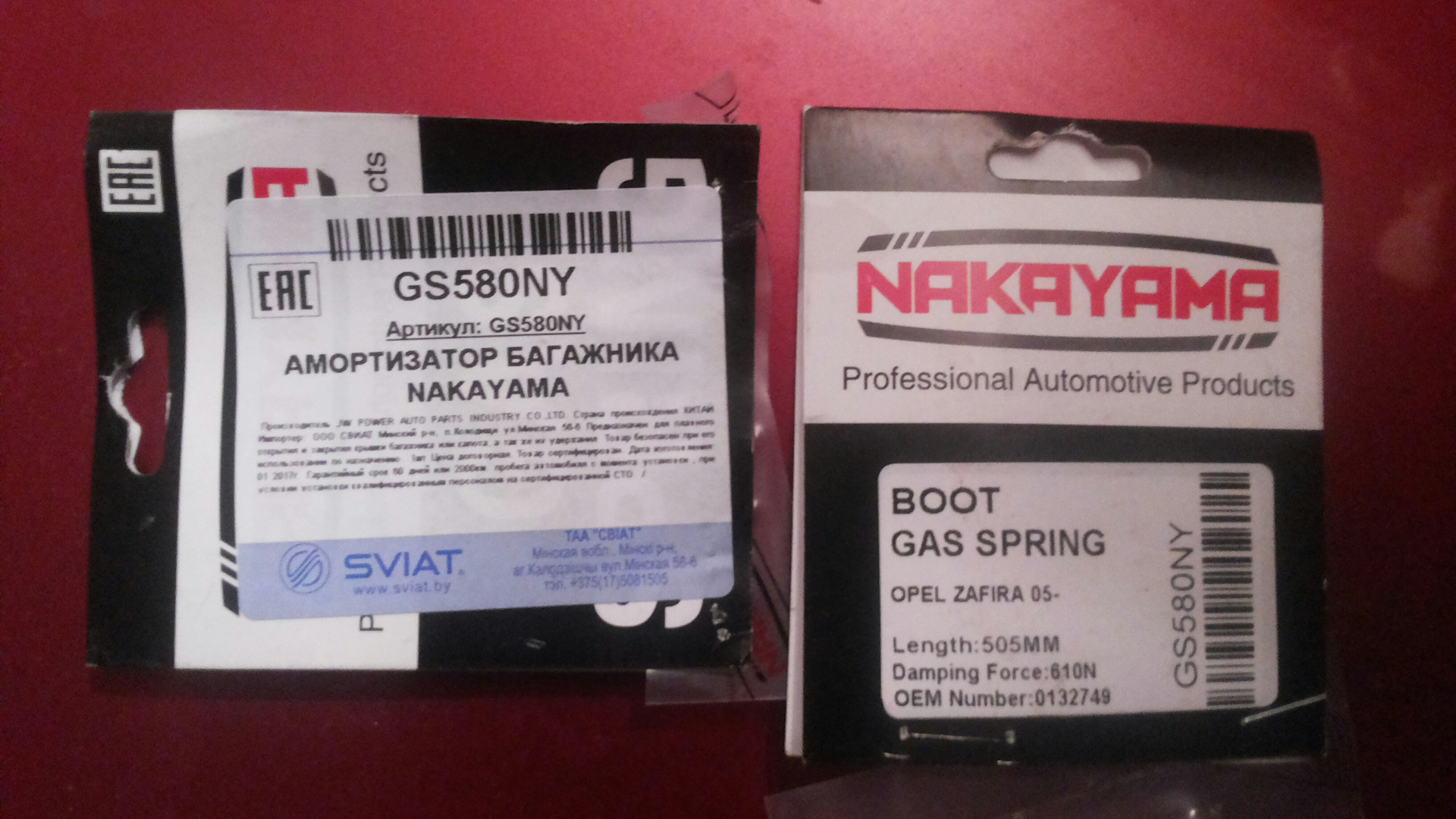

Заказал на емех, приехали, сняв старые и начав примерять новые был шоке, новые на 8 см. длинные оригинальных, вот так заменитель хотя написано для каптивы!
Изучив немного нэт, нашел от опеля нужной длины и с той же в 610 Нм жесткостью.
Качественные, держат отлично. Если проклеить дверь то точно не упадёт на голову.

Попался тоже с GS612NY. Блин написано для каптивы… А как ваши поживают сейчас?
Пока всё отлично!
Пойду возврат делать на след. неделе, закажу такие как у вас тогда. А вы когда ставили от руки можете его прожать? Не помните? Я 612 не могу вообще, даже весом если навалиться, что то какая то хрень.

Я GS612NY вот такие себе заказал, завтра поеду заберу и будем устанавливать.
у тебя опель!
вот они и оказались 585 мм. а мне надо 500мм.

на профильном форуме читал, что от нивы тоже подходят
они слабые 400Нм, не бержат
