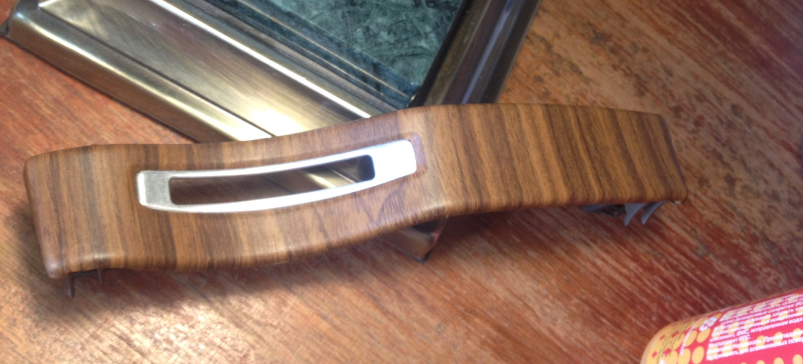

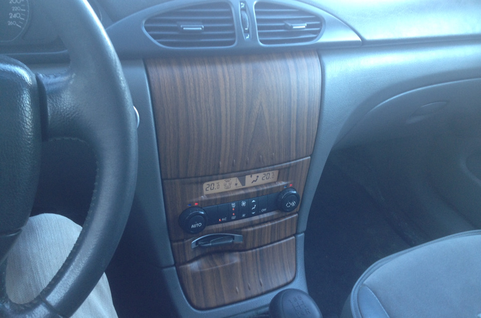

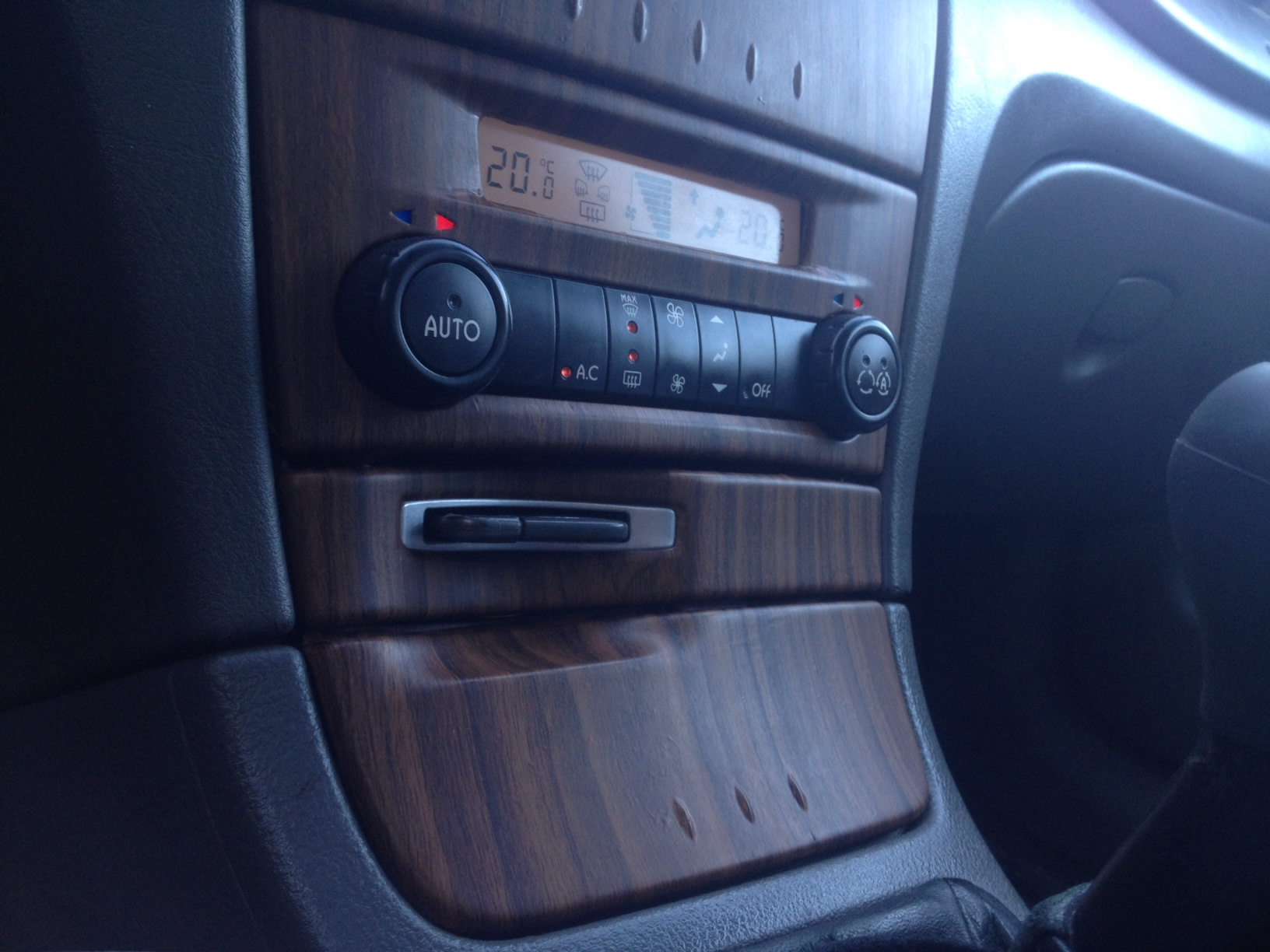

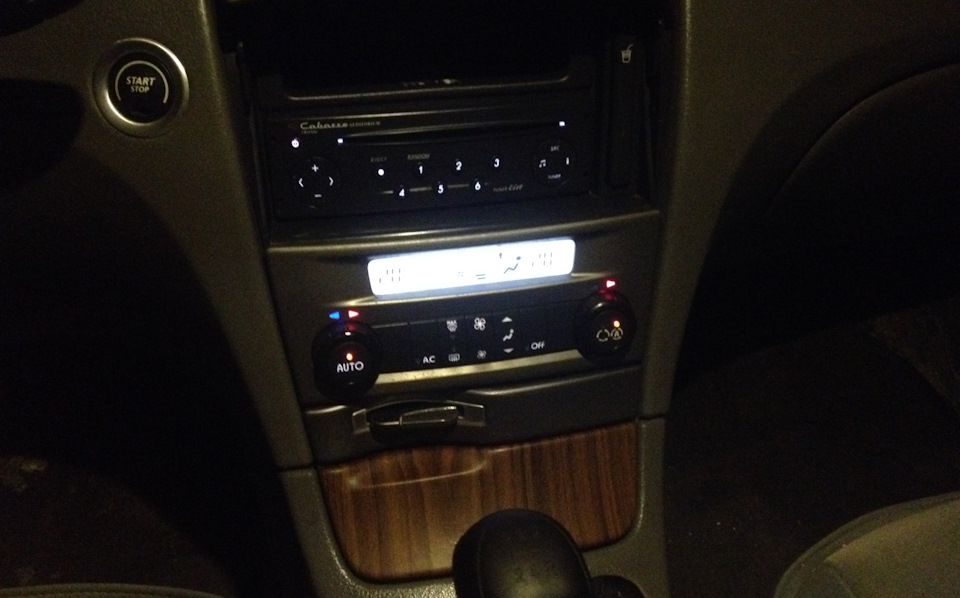

Сразу оговорюсь — затея интересная, использовал самоклеящуюся ПВХ-пленку, которую купил в стоительном магазине. Цена вопроса 200 рублей.

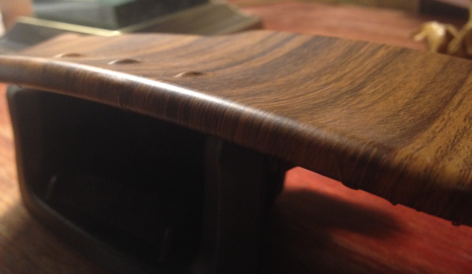

Делал подобное первый раз и стоит заметить, что для успешной оклейки нужен фен и прямые руки, желателен помощник. Нельзя забывать, что наши враги тут — сложные формы, пузырьки воздуха, по этому очень аккуратно. Перед оклейкой поверхности обезжиривал.

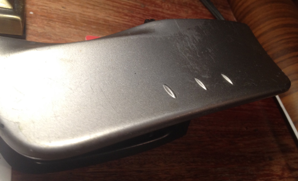

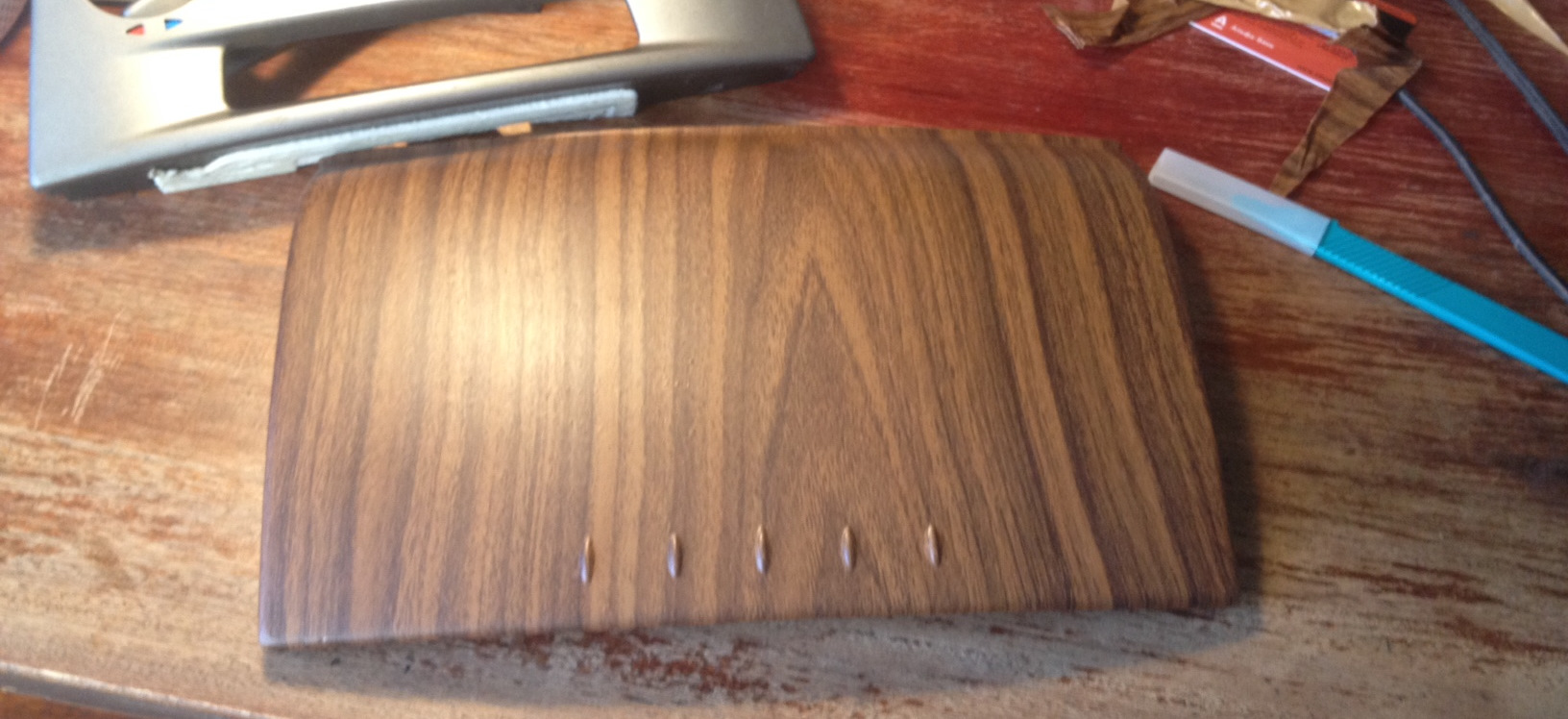

Сначала для пробы снял пепельницу и решил поэкспериментировать с ней.

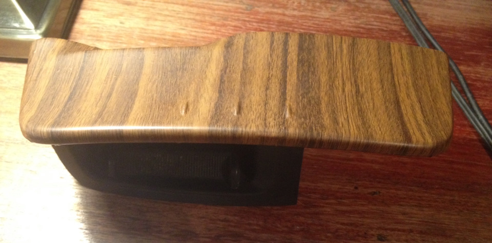

После манипуляций с феном, после оклейки вышло недурно:
Очень мелкие незначимые косячки есть, в виде соринок под пленкой (можно было избежать), но они еле заметны. С расстояния глаз сидящего в машине человека всё выглядит идеально.

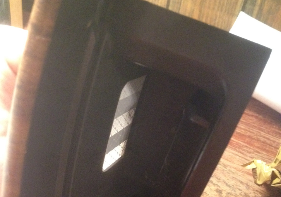

Так же приклеил кусочек отражателя в пепельницу для более направленного освещения.

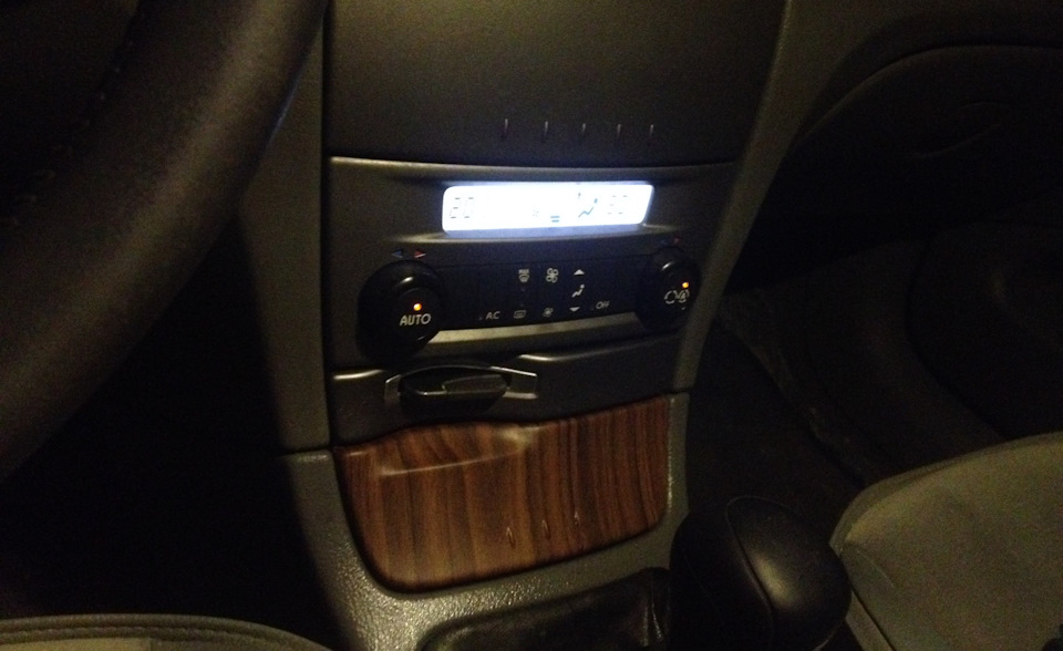

Как закончил — помчался к машине всё это дело ставить.

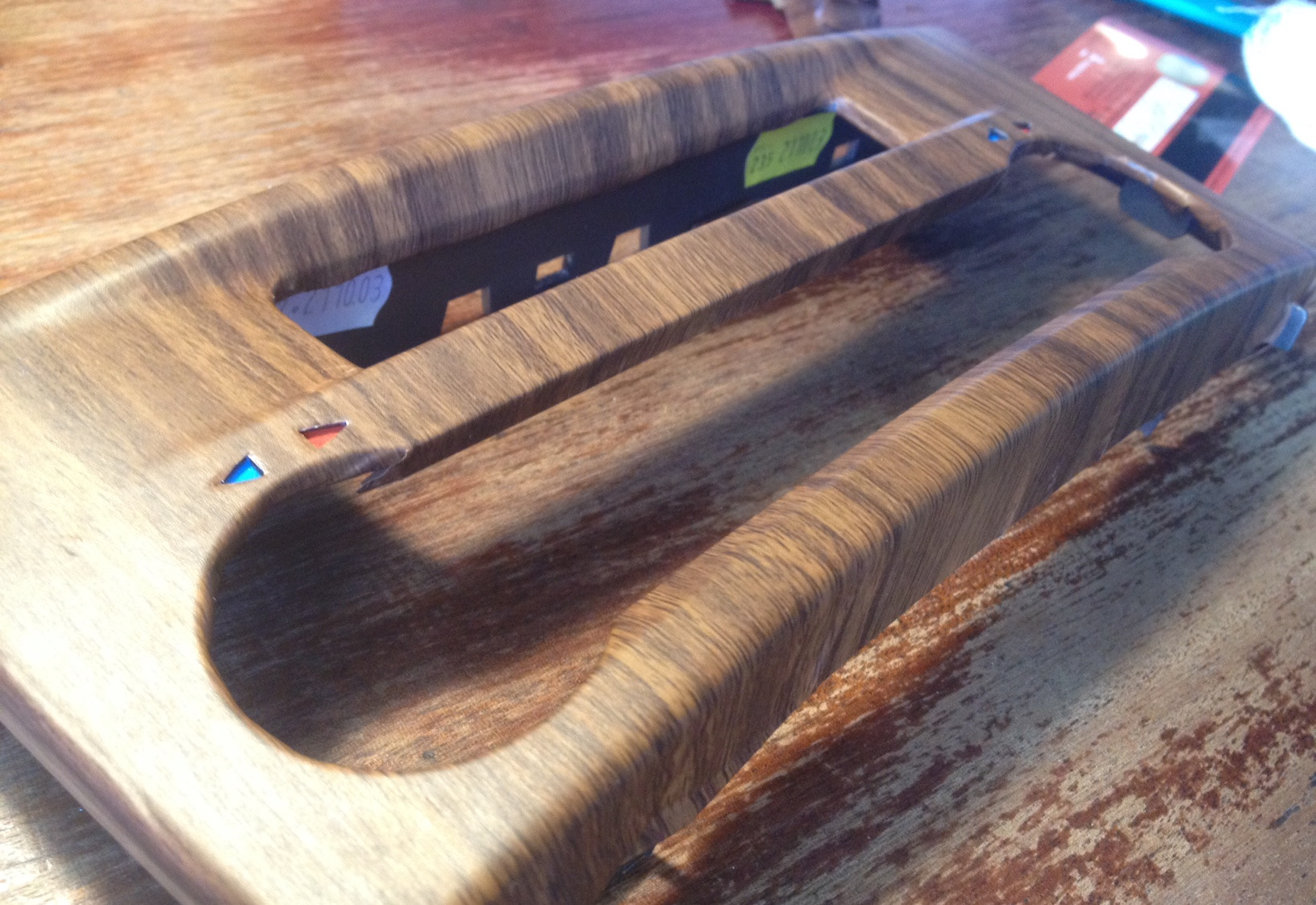

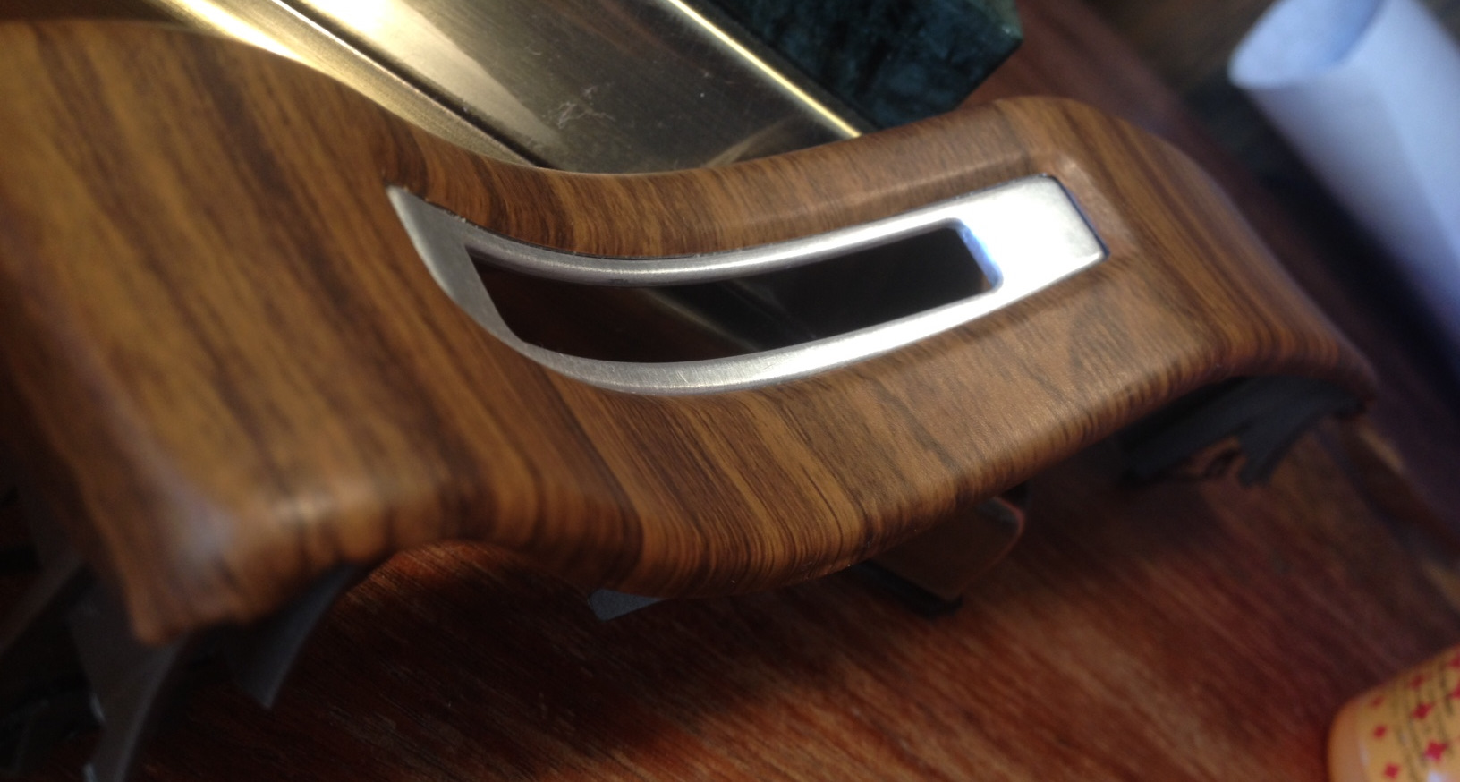

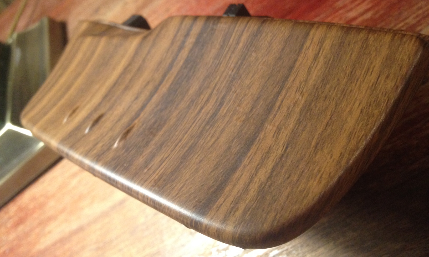

На следующий день снял остальные детали и оклеил их. Опять сделаю ремарку — без фена и прямых рук — ничего не выйдет. Формы сложные.
Рисунок "дерева" при оклейке сохранял.

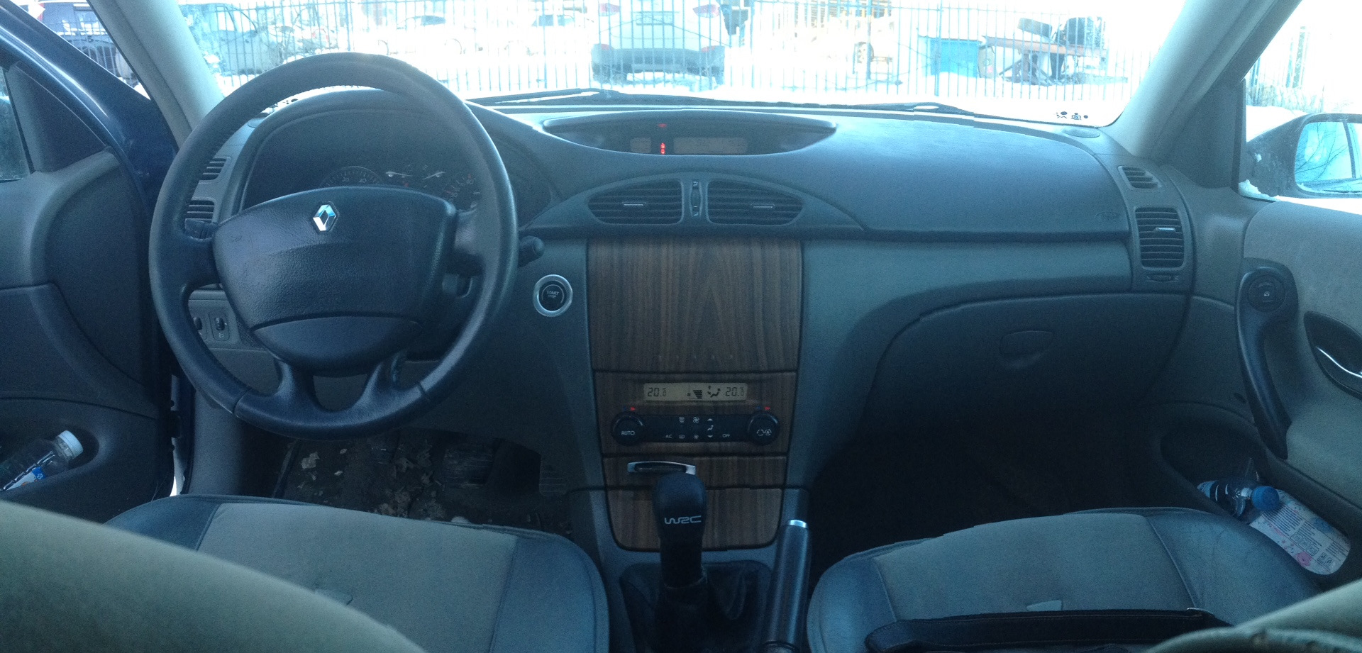

Как всё закончил — погнал всё устанавливать) Результат меня действительно порадовал.
Всем позитива)
