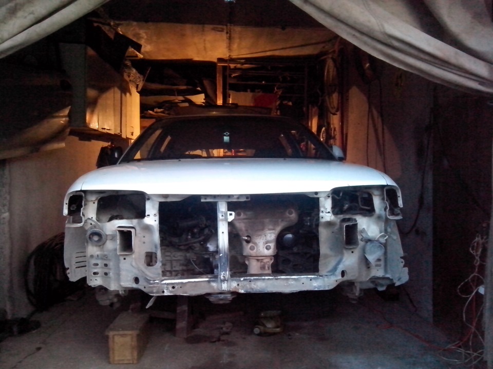

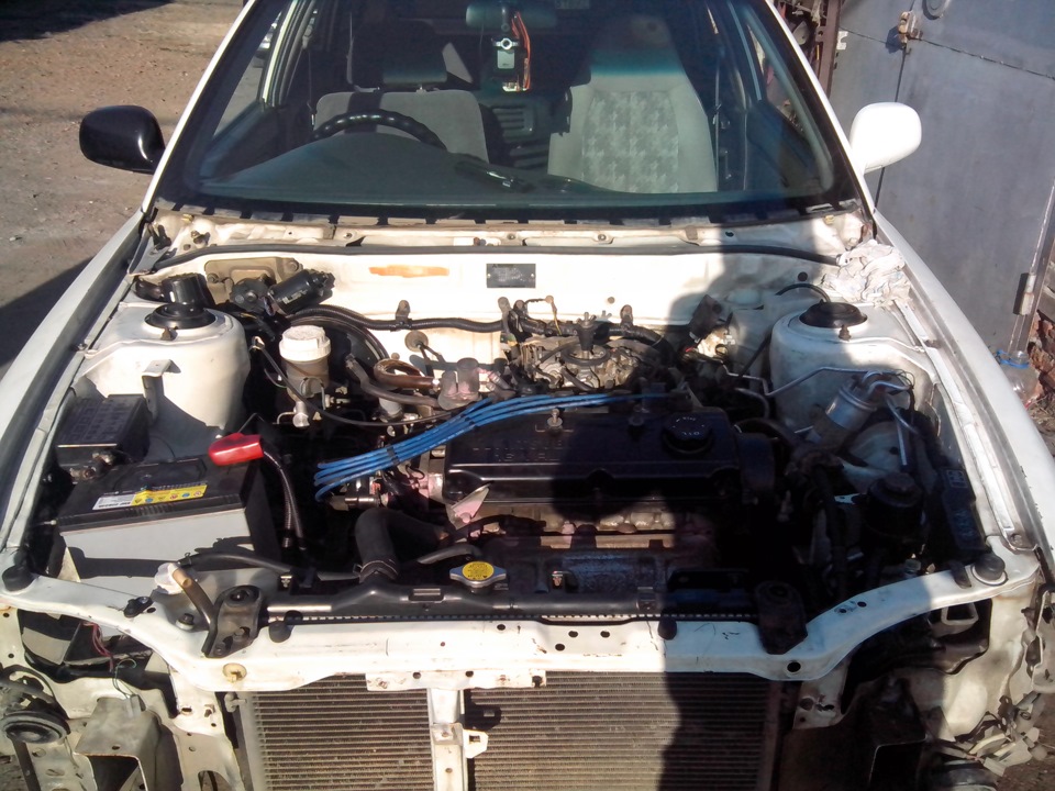

Повреждения — капот горбом, сломало крепление фары, смялся усилитель бампера (сам бампер только покоцался немного), ушел телевизор.
Фотографий не делал почему-то. Фотать особо нечего было — капот подправил руками, так и ездил. Моя страховая РЕСО-Гарантия, выплатили нормально, кмк — 18 тысяч с хвостиком.
Ремонт потянул на 4000р — цена контрактного капота.
Телевизор вытянул сам — методом домкрата. Упирал брусок в моторный щит, в него домкрат и в телевизор. Вытянул почти в ноль, диагонали сошлись.
Бампер лопнул по низу — заклепал. Усилитель бампера выправил молотком и монтажкой.
Фара держится на трех креплениях)
Вышло неплохо, и недорого.
На следующий год планирую большой кузовной ремонт, там все и сделаю лучше.
