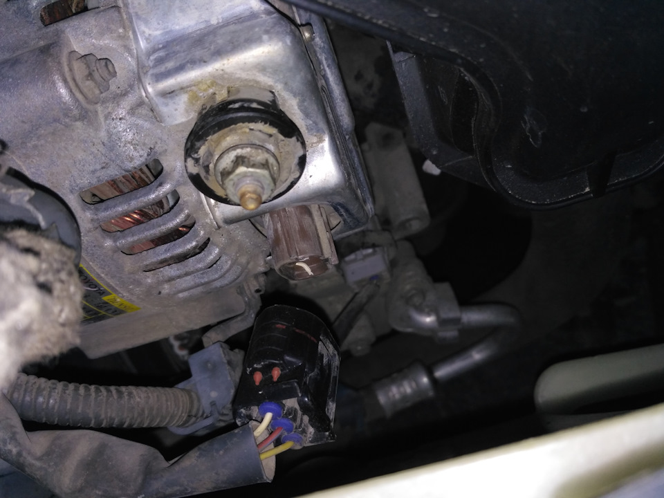

Пробег неумолимо растет… И за все это время гену никто не трогал. Вот я и решился, тем более, что на P стоишь — фары светят тускловато. Даешь газку — загораются ярче. Так что было решено сделать гене профилактику. После неожиданно быстрого визита на тоету по причине замены подушки пассажира по специальной сервисной компании прилетел домой, С отцом сняли гену и повезли на Зоологическую к стартерщикам/генераторщикам (РнД).
Снимать достаточно просто:
1) Скинуть ремешок
2) Открутить + от гены
3) Разъединить управляющий разъем
4) Открутить 2 болта.
Информация о Гене (Двиг 3ZZ-FE):

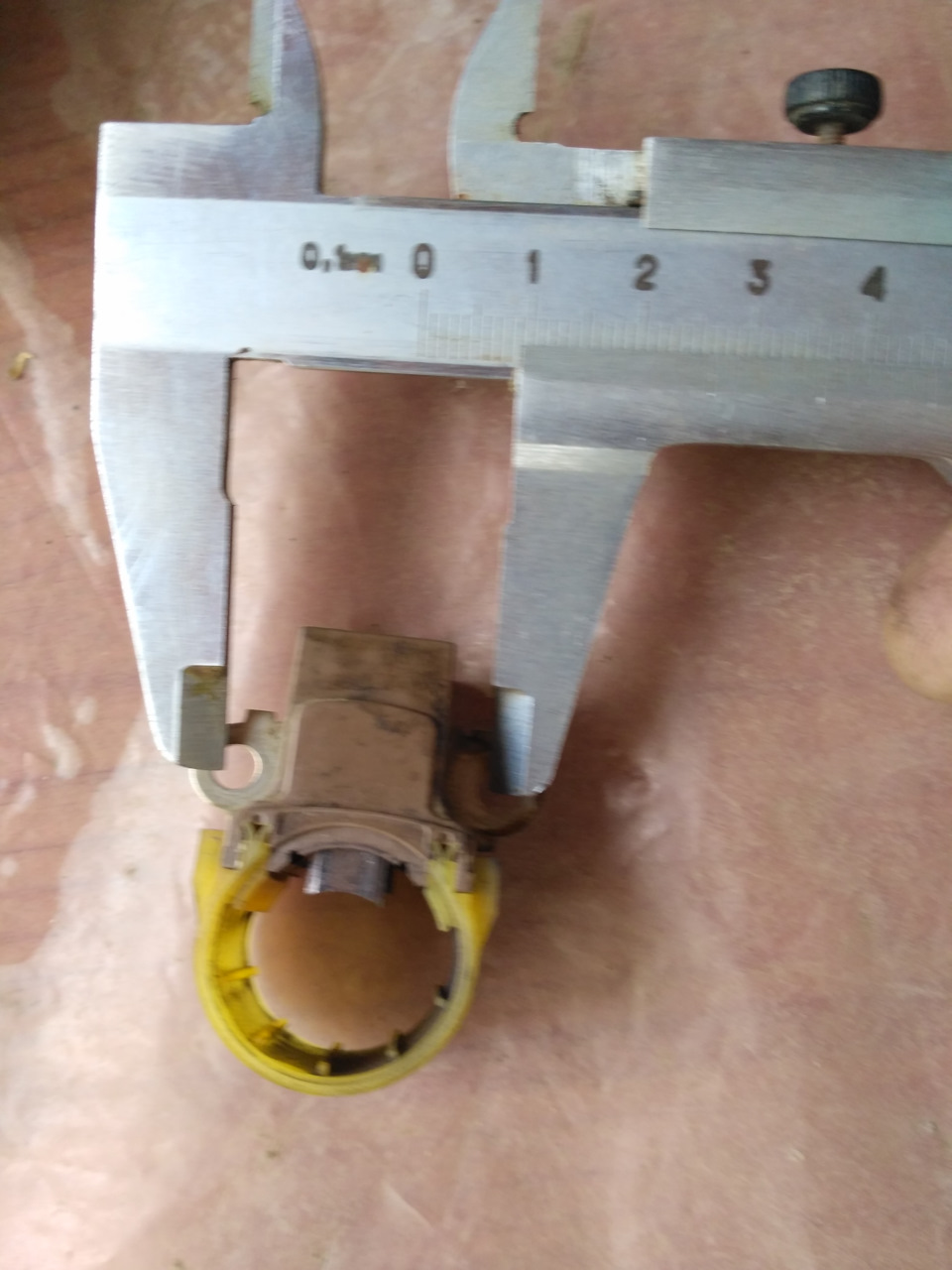

Привезли к генераторщикам. Вердикт на удивление! Под замену щеточный узел, подшипники начинают только шелестеть. Решено менять оба подшипника и щетки! За все про все 2900р.
А теперь полезная информация! Если кто сам полезет — я померял размеры подшипников и щеточного узла!
Подшипники!
ПЕРЕДНИЙ
