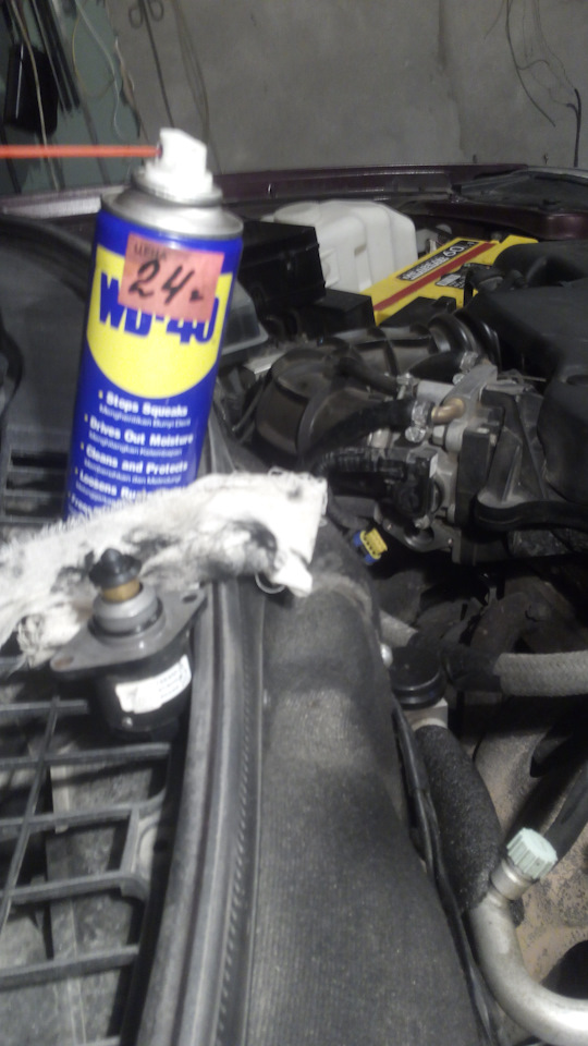

привет все моим читателям .на днях возникла такая проблема, иногда скачет обороты двигателя и бывает что и глохнет на холостом думал что бензанасос но оказалось что рхх от сканировал движок с панели нет ошибок не каких решил с малого купил вот такой вот рхх проблема исчезло пока нареканий не было

С маслом 5в30 и 3в40 РХХ долго обрастает нагаром, а вот с полусинтетикой и минералкой как пластелином обрастает игла и посадочное место, но ВД40 всё это растворяет и заодно смазывает…
РХХ обычно облепляется масляным туманом, из картера, у тебя пыль где то подсасывает, проверь воздухан (может элемент бумажный неплотно крышкой прижал). Старый ещё тыщ 200 проходит, брызни ВД40 и протри тряпочкой, также посадочное место (ватной палочкой или тряпочкой на отвёрточке)…
Тебе надо задуматься от чего у тебя столько нагара
Надо .что то не тоо

ни разу не заглядывал либо! капец нагара!
Э так ты запустил …
такая же проблема была, но рхх было почище))) и по морозу промывал дроссель средством))) если надумаешь промывать-лучше в тепле-средство на холоде дает налет на металле
Вот думаю может выходных заняться этим)

судя по нагару тебе дросель надо промывать, а то и этот за неделю такой же будет)
Да надо.да холодно ещё по теплеет маленько промою с очистителем карбюра)
да там снять 5 минут =)
Знаю я )не когда все на работе а после не охота не чего
