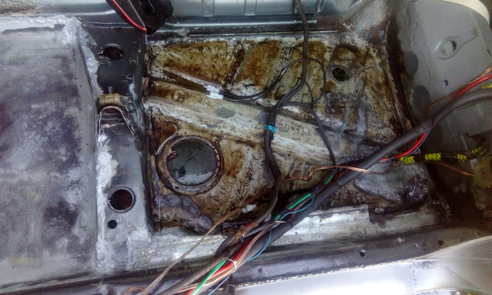

Всем доброе время суток!)
Итак переварили мы дно и пороги, надо подготовить пол)
Обработал всё преобразователем ржавчины(результат на лицо)
Вот и с подготовкой пола окончено, далее будем покрывать шумо-вибро материалом))

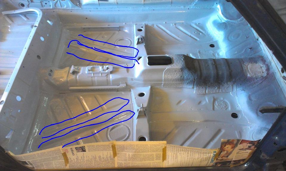

Дырочки для стека воды нужнобы предусмотреть, а то через пару лет весь бутерброд из вибры грунта и краски будет слоями отваливаться. Я тоже поначалу заварил стоки, а потом после переделки нескольких машин и у себя просверлил по новой. Не умничаю, просто делюсь опытом.
насчёт этого мне тоже говорили мол пару дырок сделать, только не ясно где их делать) вроде где-то остались по заводу пару, а остальные выгнили и заварены были) где именно сверлил если не секрет?)
Думаю будет понятно по фото.
Смысл такой: С передних лотков стекает в задние, а потом по стокам на улицу.
с передних в задние как-то не очень оно может стечь)
SLPGOLF2
значит надо и в передних где-то просверлить)
По заводу должно быть передний лоток немного выше чем задний и стекать должно через небольшие каналы в коробе крепления сидения, нарисовал как смог:-)
Испытывал стоки у себя, взял шланг полива и залил воды в салон пока через проемы дверей не потекло и ждал когда стечет, реально стекла вся вода, осталась только в передних лотках где выемки, взял затянул машину на два кирпича, передними колесами, остатки все стекли назад и через дырочки на улицу. Предполагаю что заводом так и задумано, когда машина в движении идёт на подъём все стекает назад. Могу конечно ошибаться. Главное не стелить материал который не впитывает воду и влагу. Не только зима даёт влагу в салоне, но и прохладный дождливый летний денек:-)

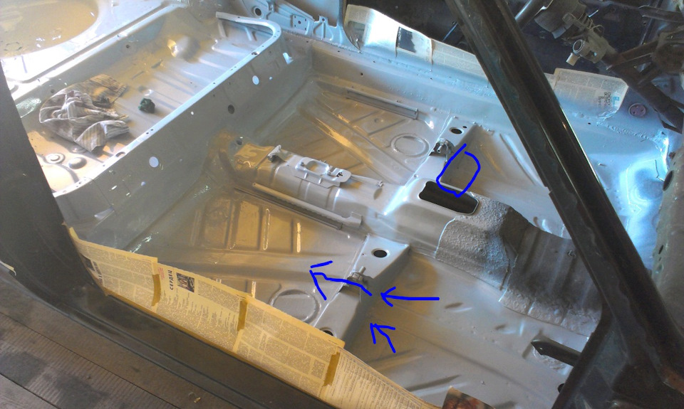

ну в оригинале может так и должно быть) у меня после переварки пола так точно так уже не будет)
Scorpio88
Ещё одно. Эти стоки что на фото обведены лучше вообще не заклеевать.
