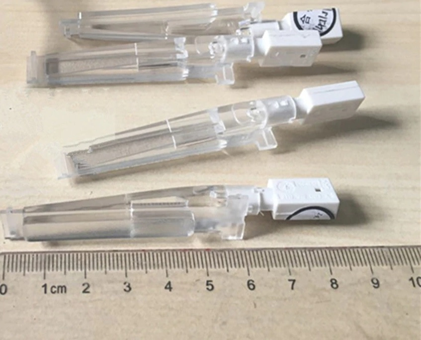

Для реализации закупил следующие детали:
— 7L6 81 9773 — световод подсветки ручки левый 2шт
— 7L6 819 774 — световод подсветки ручки правый 2шт
— 7L6 91 9063 — светодиод для подсветки ручек, 4 шт;
— 4B0 971 832 — разъем для светодиода, 2 шт;
— N 907 647 01 — пины для разъема 8 шт;

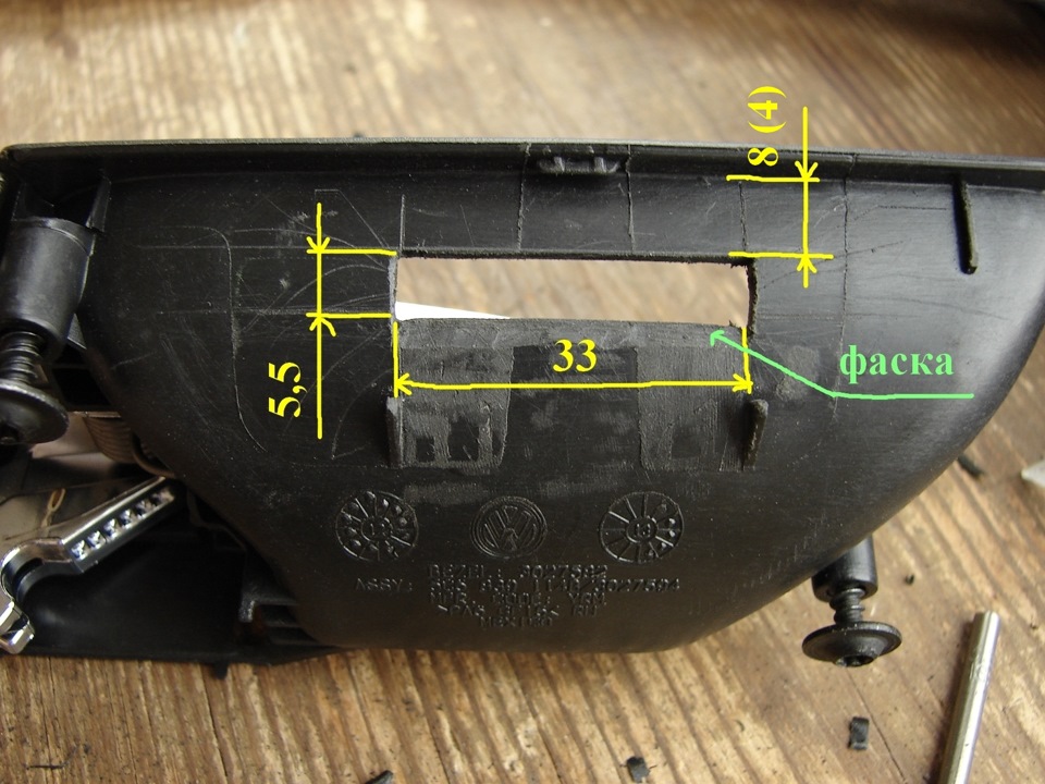

Первое это разметка, как эту подсветку вообще разместить что бы она не где не цепляла и не упиралась? Ниже добавляю фото где всё указанно.
Забегая вперёд отмечу что размер в 8мм великоват по той причине что уже после полной установки диодов видно и подсветку и сам диод мне так не нравится надеялся что будет видна сама подсветка, по этой причине нужный размер указываю в скобках.
Штатная подсветка на туареках и тигуанах выполнена чуть иначе самого диода не видно да и конструкция ручки иная. Сразу становится ясно, что на джетту о подобной опции не кто и не задумывался устанавливать с завода.
Далее сверлим, вырезаим и подгоняем напильником размеры переодически примеряя сам световод дабы не закосячить и не снять лишнего. Фаску срезаем когда диод туго но уже влазиит в размер 5,5мм. Когда отверстие уже подогнано надо изогнуть световод для диода, как видно ниже я пользовался открытым огнём, можно феном.

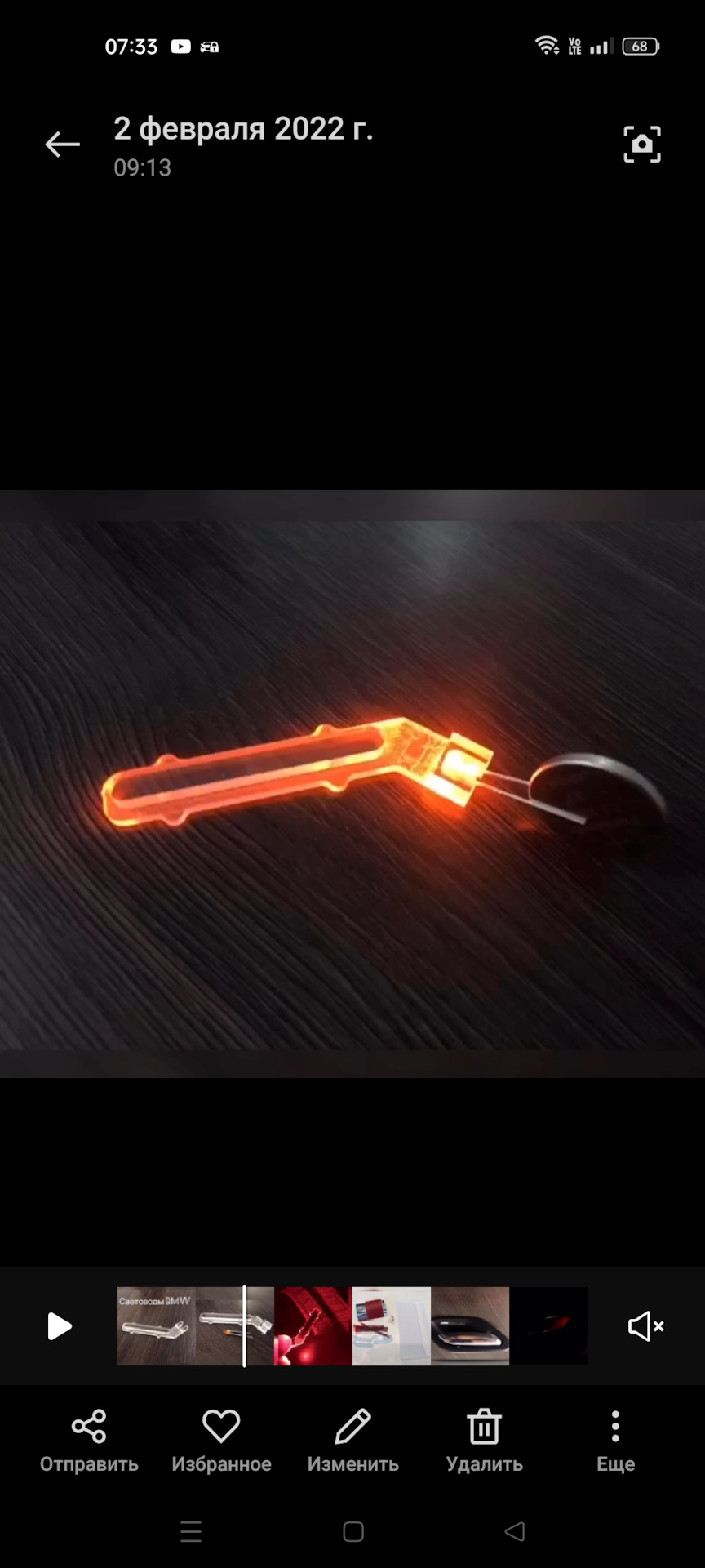

Сам световод для чуть более яркого свечения обклеивал алюминеевым скотчем со всех сторон
Когда пластик начнёт мутнеть то он уже готов к загибу и можно примерять. Конечно желательно как можно плотнее подогнать светопровод. И ещё не указал, с тыльной стороны ручки имеются 6 треугольных острия их надо срезать в первую очередь. Ещё порекомендую заклеить саму ручку малярным скотчем т.к. по неосторожности можно нанести лишние царапины.

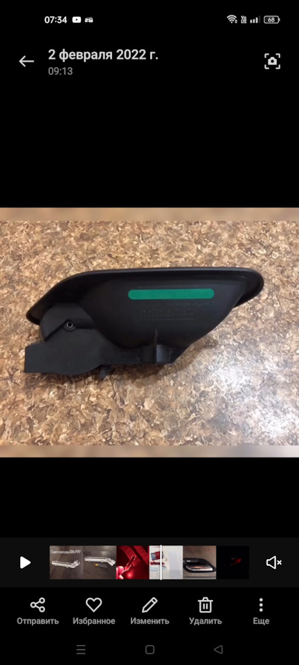

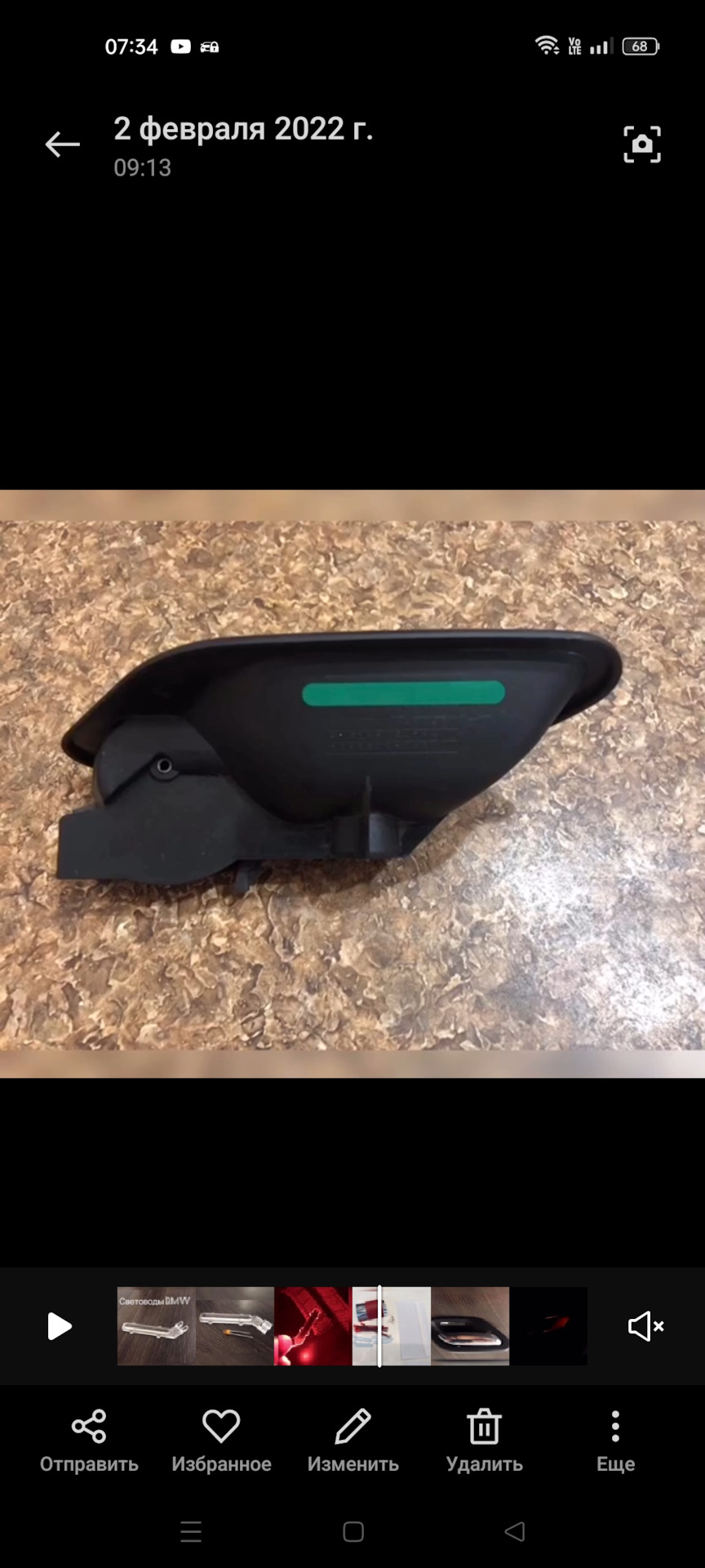

Подскажи пожалуйста
По поводу крепления внутренней ручки
Как он туда влез
Каркас там зажимает ручку
Что на нем вырезал?
У меня другого плана комплект, давно хотел поставить
Он не влезет
А этот как поставил?
Просто вставил в випилинное отверстие подсветку и закрепил клеем. На простых ручках нет каких либо креплений
Там получается, что крепление, которое фиксирует ручку. 2 ножки такие широкие, плоские. Они, получается, будут спилены, чтобы поставить туда подсветку.
И в итоге ручка Будет держаться за счёт четырех саморезов
Или может ошибаюсь

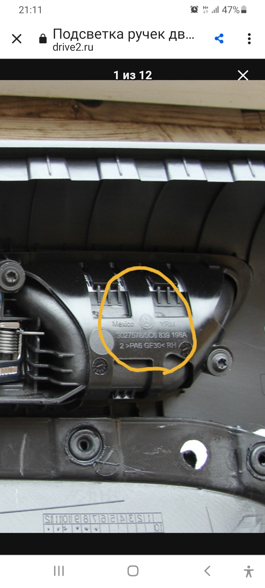

prihik
Главное в самой ручке все правильно подрезать, при сборке будет понятно что мешает
Так выглядит
Поэтому мешать крепление будет
Аааа, теперь понял что у тебя за вариант. Тут только по месту подгонять. Как вариант взять ручку с разборки под эксперимент.
Не
Ребро само крепёжное нужно
Доброго времени суток! Есть какие то новинки по подсветке ручек двери?
Посоветуй делать как ты или вот нашел на али. Говорят на В7. Влезет ли на джетту?
По размерам должны подойти
Извини уже передумал. Почитал в коментах, говорят неравномерный свет.

От диода свет распространяется немного иначе. Сам диод вставляется в световод, а он уже делает подсветку как бы равномерной хотя и тусклой. В живую смотрится прикольно, но тускло((
На одной двери пробывал заклеить весь световод алюминевым скотчем, так вот свет поярче надо было со всеми так делать.
