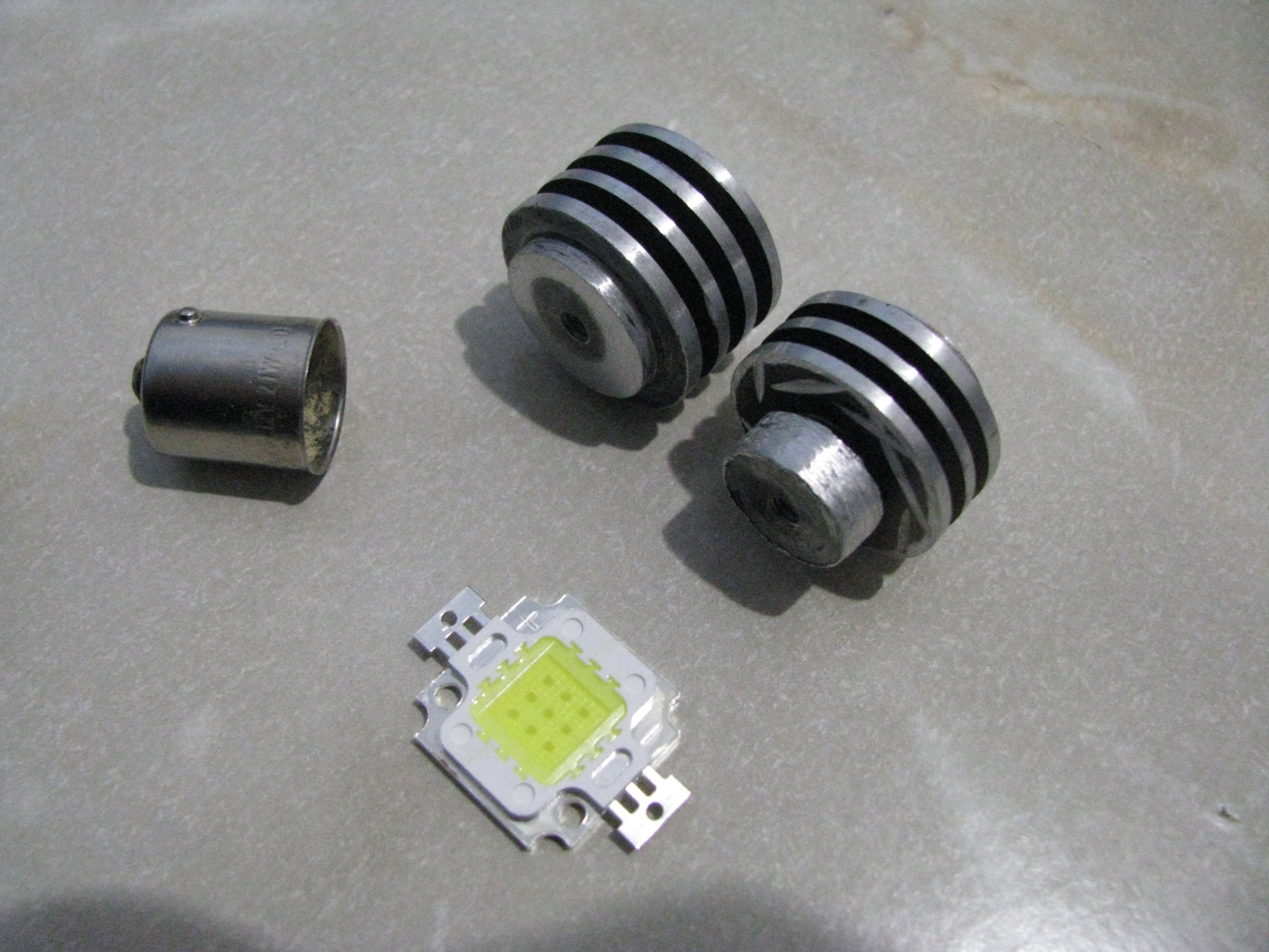

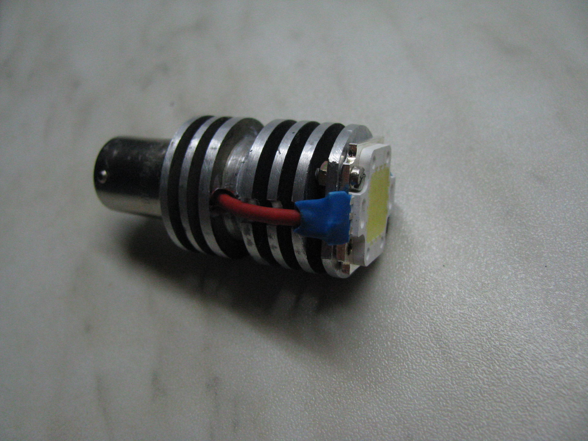

Здесь на драйве увидел что ставят в ЗХ светодиод 10W, решил попробовать.

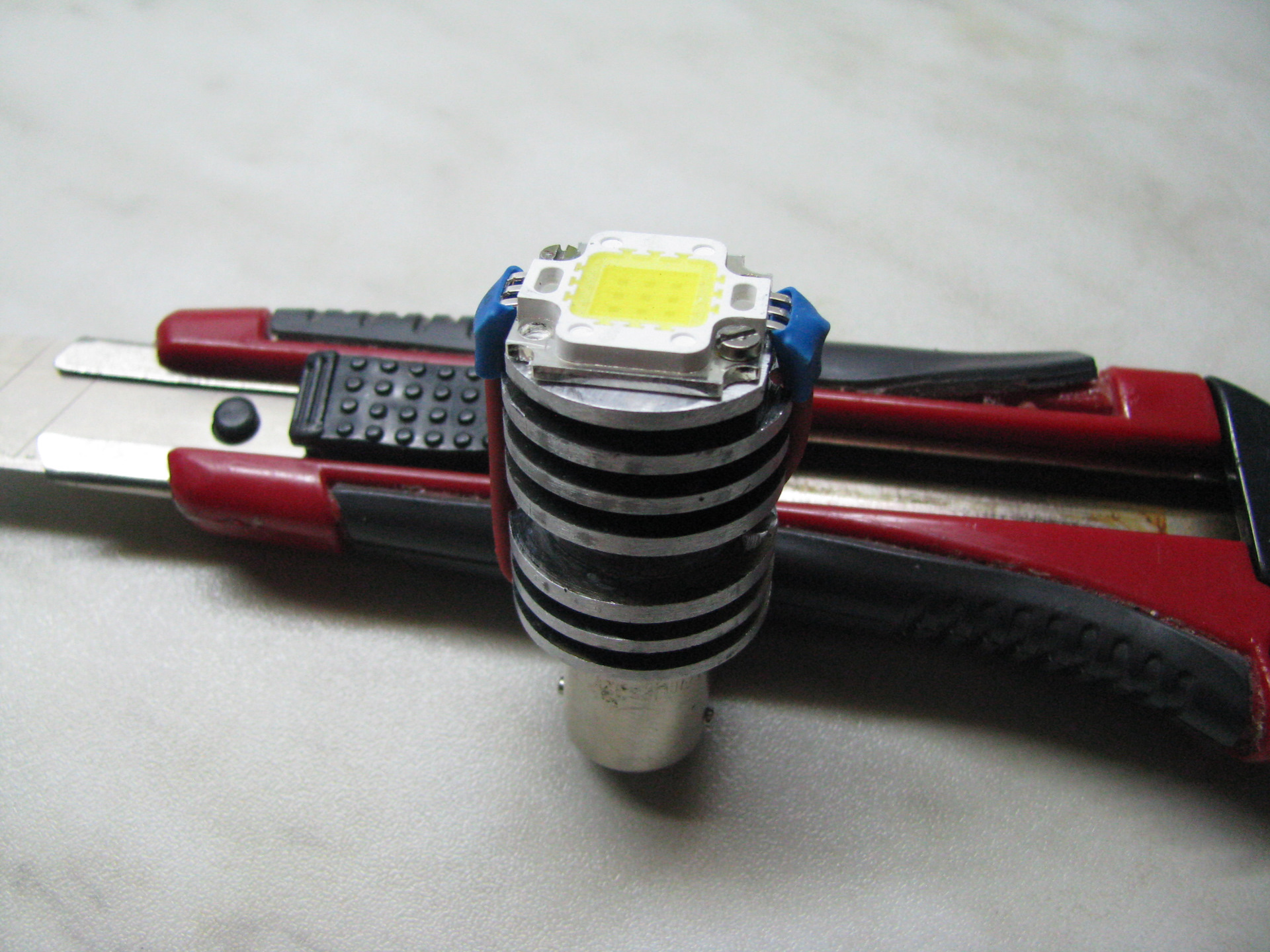

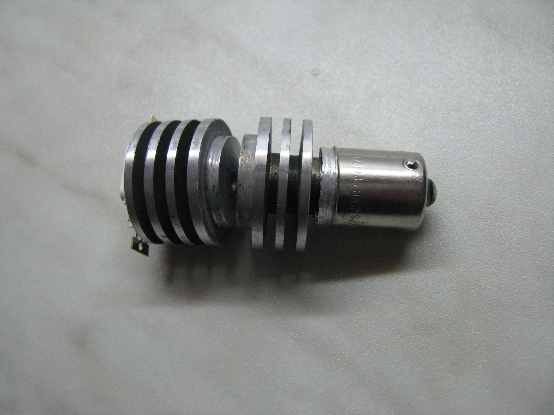

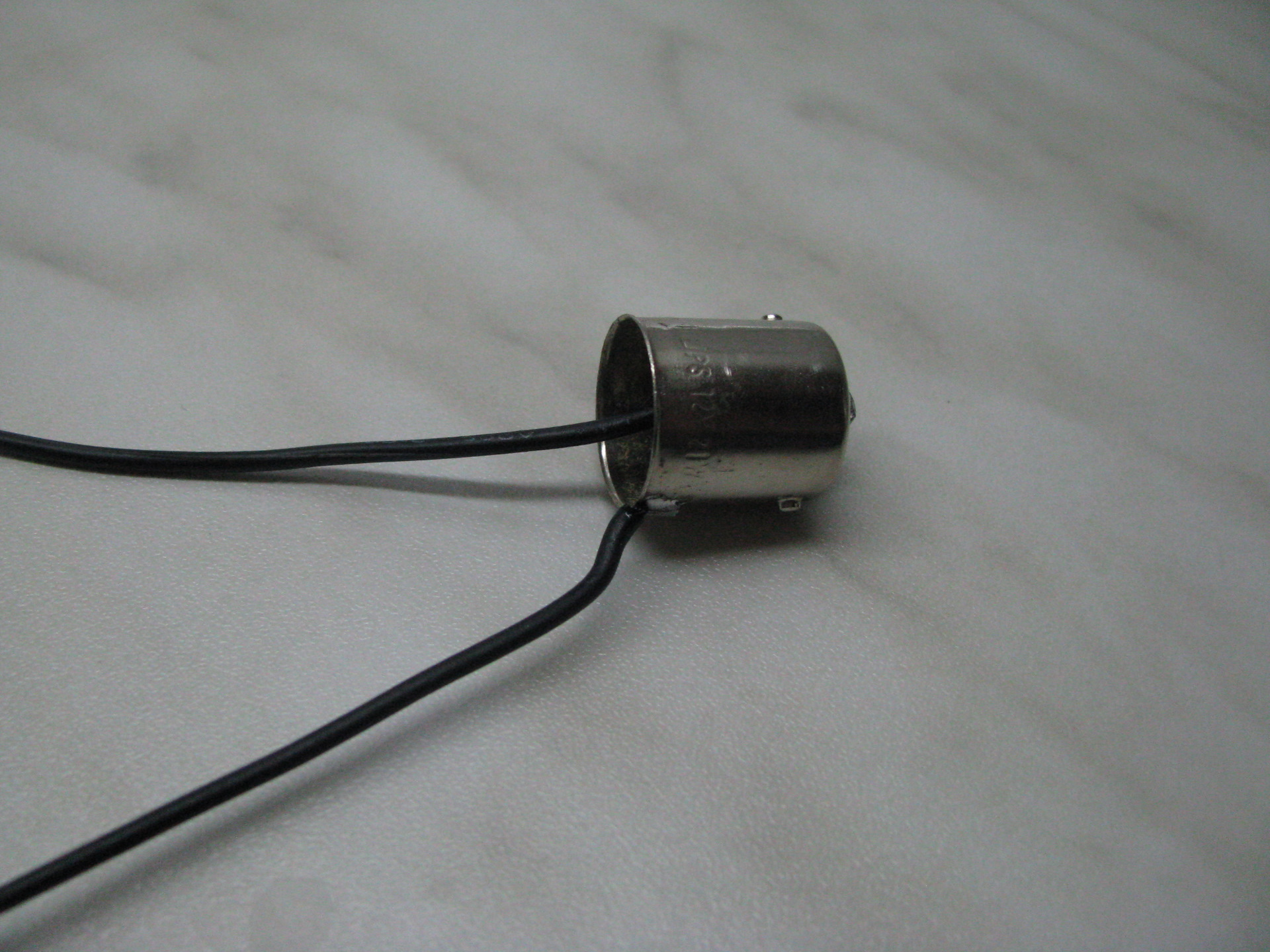

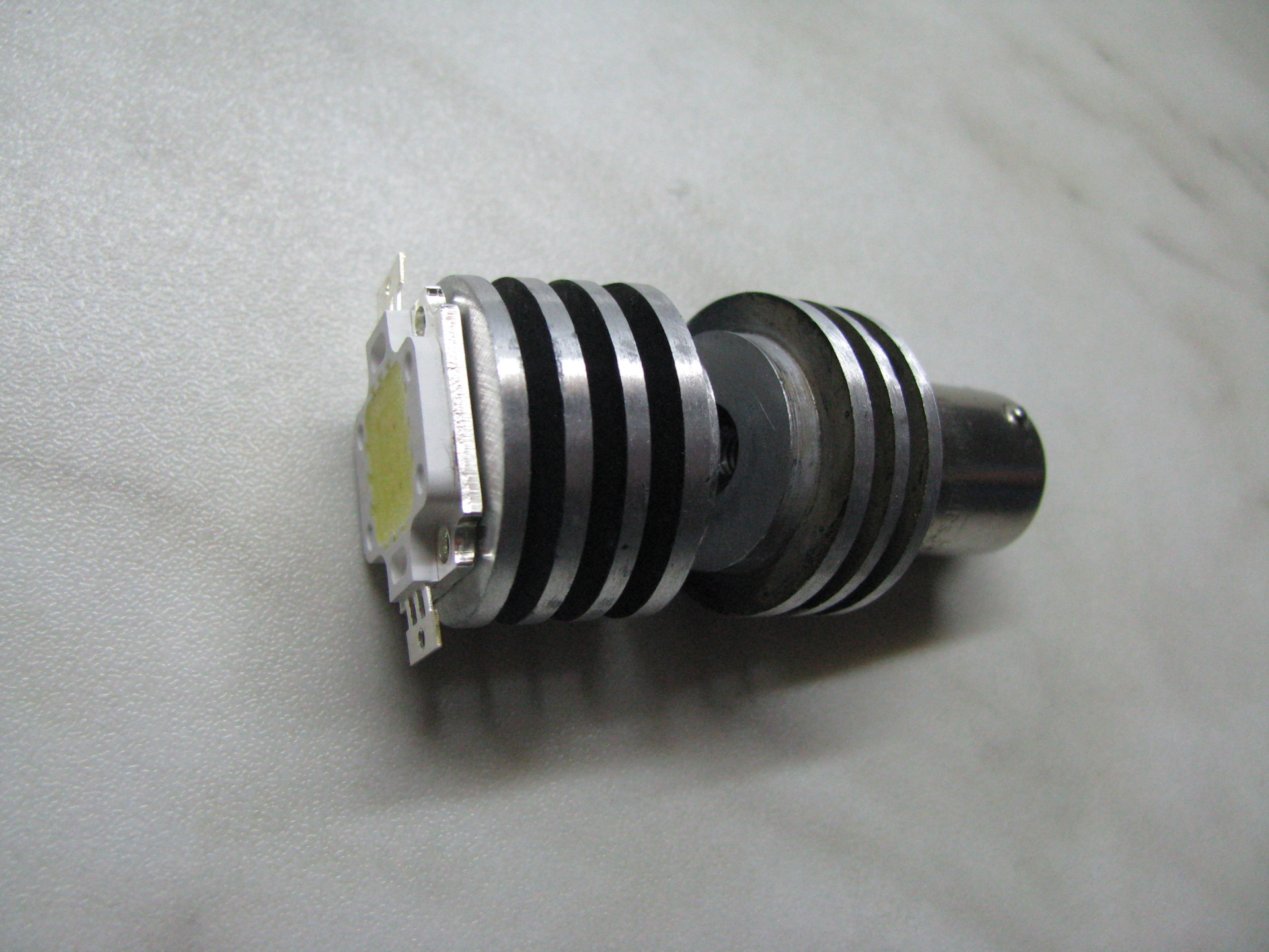

Так как светодиод дико греется порывшись в закромах нашел пару круглых радиаторов от какой-то совдеп. аппаратуры. Цоколь использовал от лампочки. Немного обточил радиаторы до нужной формы, стянул их между собой на шпильке. Просверлил отверстие для центрального контакта, подпаял провода и вклеил радиатор в цоколь на эпоксидке. Светик посадил на термопасту. Корпус цоколя это +, центральный -.

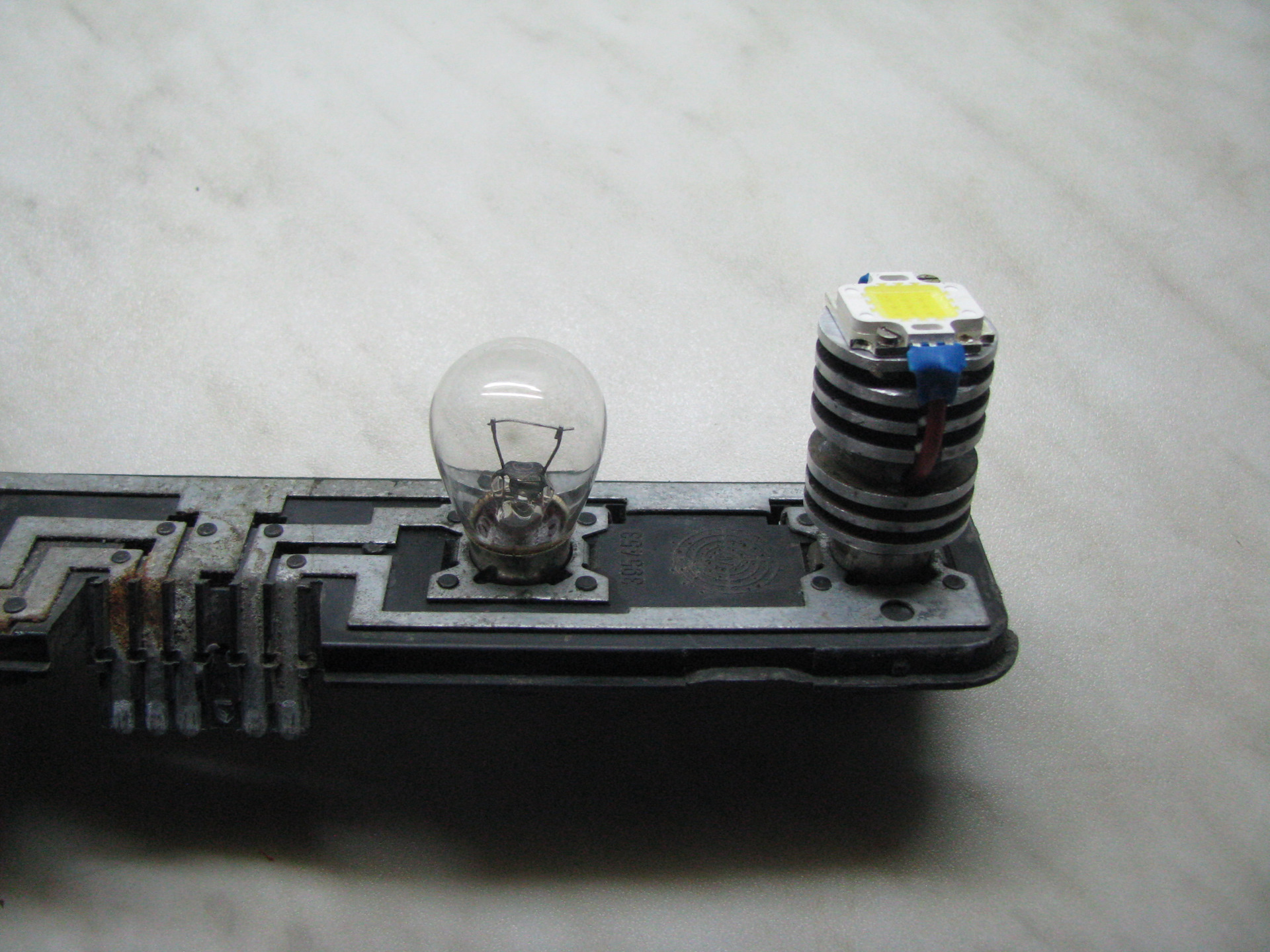

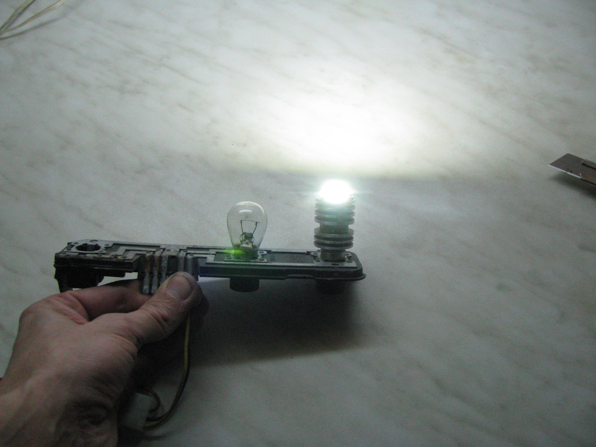

Горит очень ярко, радиатор немного нагревается. Испытания будут только по весне, машина в гараже в зимней спячке а аккумулятор дома. Потом добавлю вотки как светит.

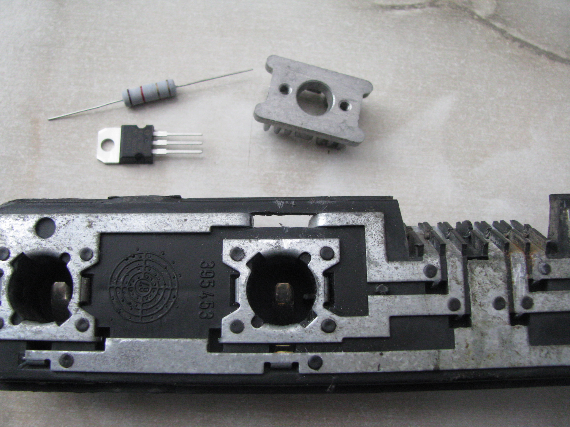

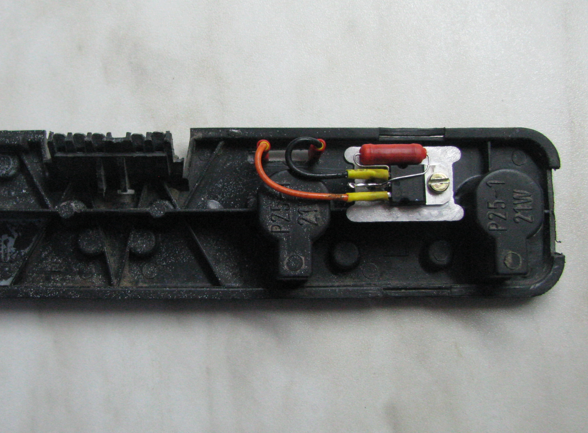

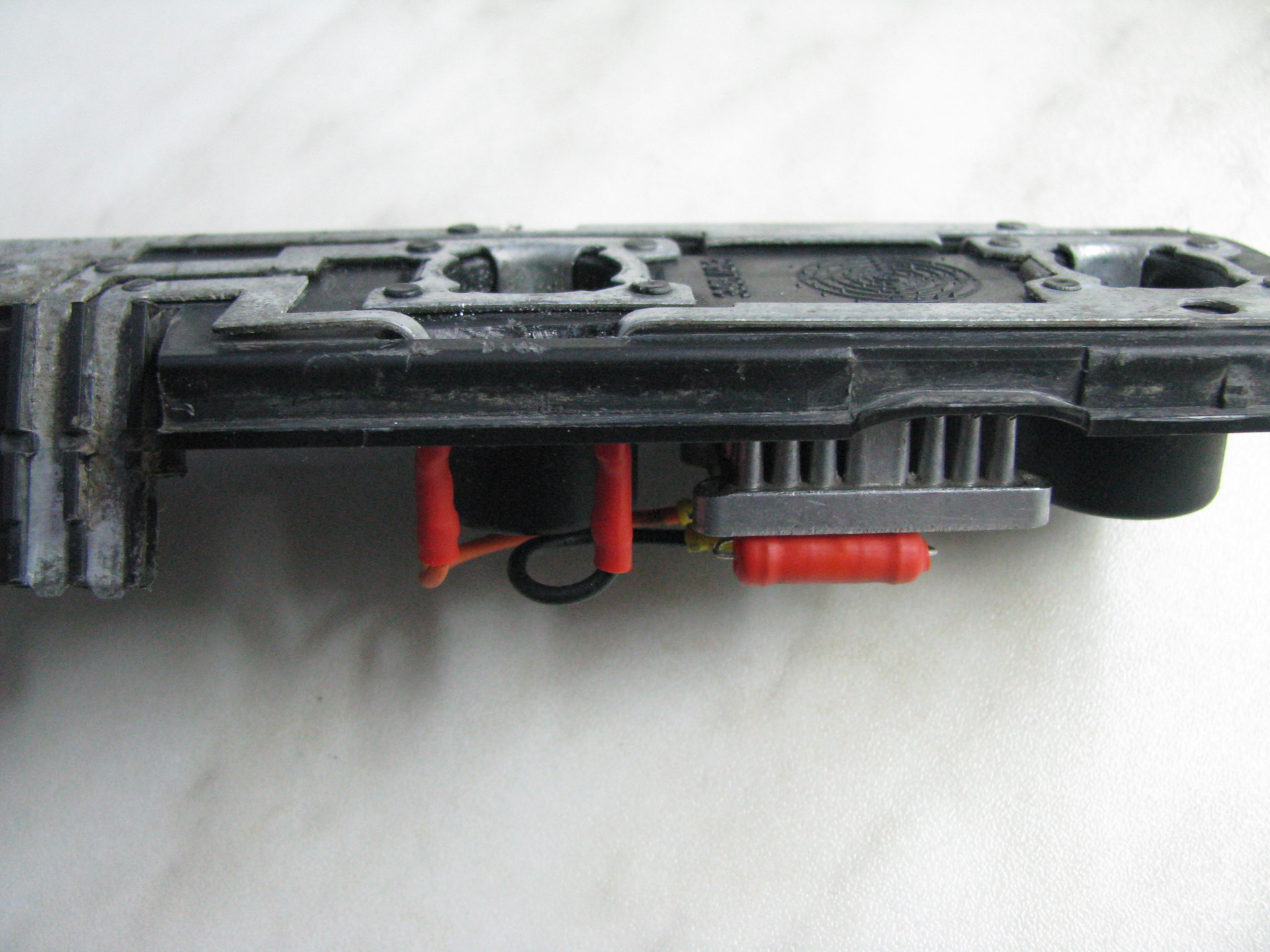

Доделал драйверок для светодиода. Использовал стабилизатор LM317 и сопрот 1,2Ом 2 Вт

Как светит? Лучше освещает, чем обычная лампа?
Прикольно получилось))
