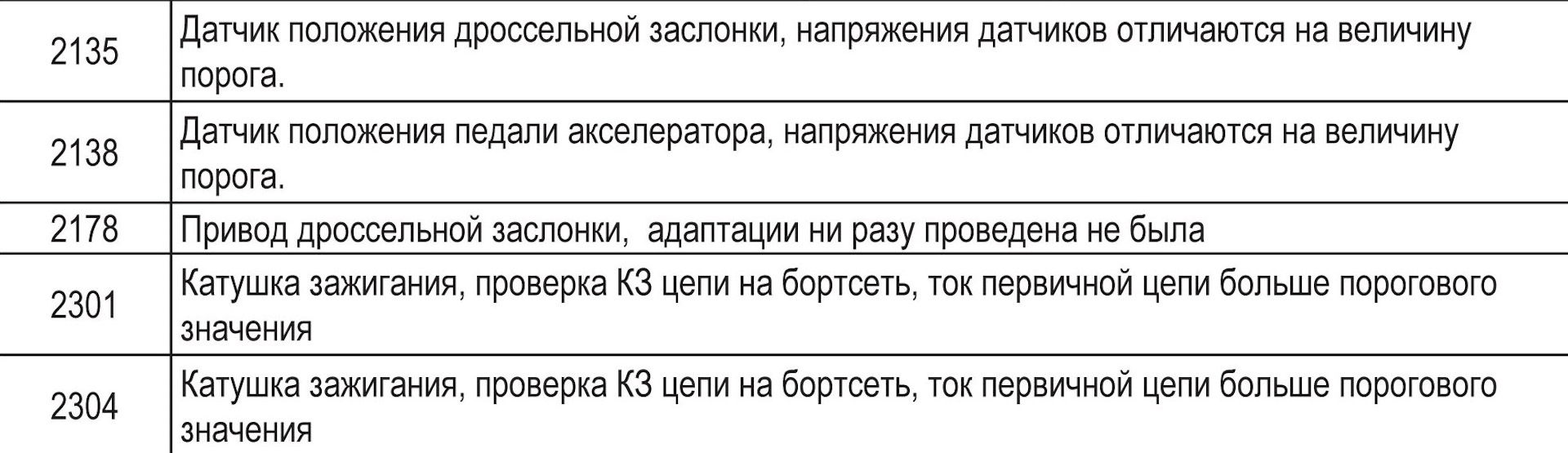

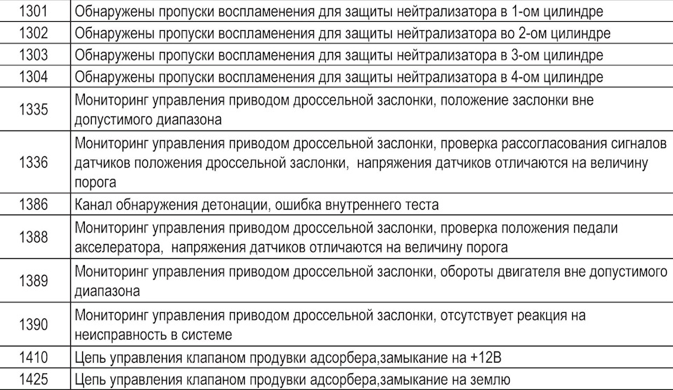

Решил записать в БЖ, дабы долго не искать в случае необходимости.
