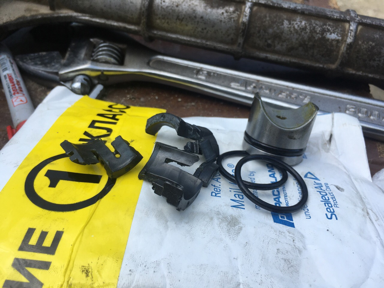

На пробеге в 75000 км. появился стук cнизу справа, при проезде ям и выбоин.
Сразу стало понятно, что это втулка рулевой рейки, т.к. звук глухой полуметаллический, брякающий, исходит исключительно снизу справа.
Проверить легко: выкрутить руль до конца влево и пошатать вверх вниз правую тягу рулевой рейки у основания крепления тяги к рейке (автомобиль при этом вывешивать не нужно). У меня втулка только начала давать характерный люфт.

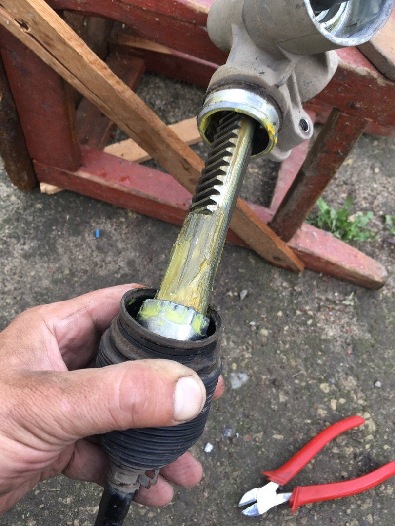

Для удобства все же пришлось открутить две тяги рулевой рейки с рулевыми наконечниками от скалки рейки.
Извлечение червячного механизма из рейки необходимо производить в крайнем левом положении рейки, при этом, перед тем как открутить гайку на 36 мм. настоятельно рекомендую изначальное положение червячного механизма к корпусу рейки отметить таким образом, что бы метки не удалились при смазке или при очистки механизма рулевой рейки (закернить или процарапать чем либо отметки).
Подшипник червячного механизма NSK 6004
Сборку рейки так же производить из крайнего левого положения скалки рейки.
Для смазки механизма рейки понадобится один тюбик смазки ЛИТОЛ или ШРУС.
Кстати, сама по себе рулевая рейка нормальная, удешевлена только втулкой, которая при извлечении разлетелась на куски на раз два, пластик — вторсырье, заложено искусственное старение инженерами VAG.
Большого износа втулки лучше не допускать, так как в противном случае износ произойдет в червячном механизме рулевой рейки, которая после подлежит замене на новую (все продумано инженерами :)).

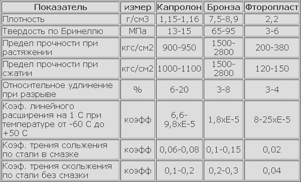

На последок таблица сравнения характеристик: капролон, бронза, фторопласт!

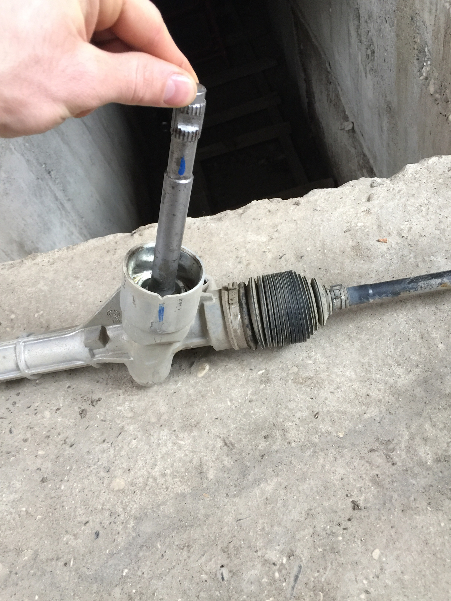

подскажите пожалуйста… вот вы написали "Червячный механизм, положение которого необходимо отметить относительно корпуса рулевой рейки в крайнем левом положении скалки рулевой рейки" …это значит типа рулем максимально влево но при этом скалка будет выдвинута с правой стороны, , , , или же чтоб сама скалка была максимально выдвинута (или задвинута) с левой стороны? как короче правильно? и почему именно влево есть какая то разница?
Влево руль до упора и справа скалка вылезет полностью. Потом отмечать и откручивать механизм как я написал

Вот заводская метка но если ещё прокрутить вал до упора то метки не совпадают а если на оборот крутить вообще по заводским меткам не совпадает
Привет! Если такие метки стоят значит к ним вал и возвращать. Скалку потом расстояние промерить на всякий случай, влево и вправо должна на одинаковое вылазить и обороты делать.
Короче я сделал как на видео и сделал новые метки
Главное что бы колеса поворачивались на одинаковое расстояние! :))

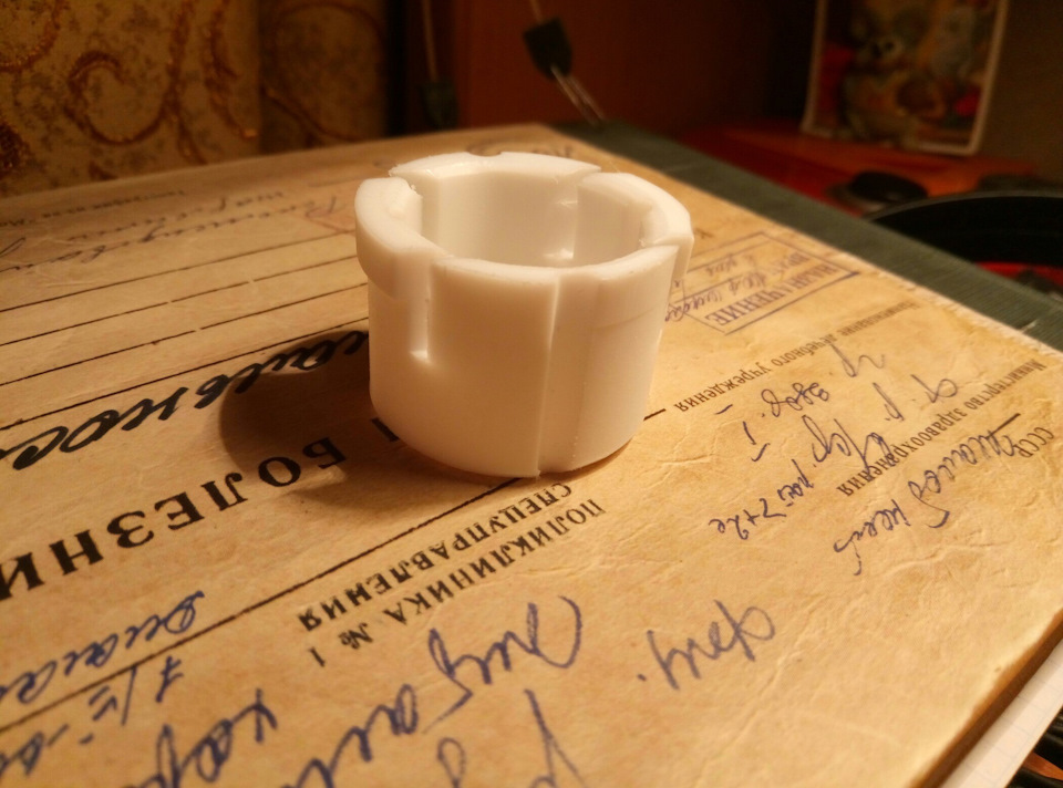

на 130к втулку однозначно стоит заменить, тока найди качественный фторопласт или капролон
Да на фторопласт решил остановиться, вот такой-фторопласт-4 (ТУ 6-05-810-88), не знаю хороший или нет. Выбора нет
я сам в них не селен кто делал уверил меня что норм
У меня тоже заводская метка как у тебя синяя!И она получается стоит не в крайнем левом положении!Еще можно докрутить руль.( НЕ С ПРОСТА Я ДУМАЮ ТАК)Че делать по ней оставлять или новые рисовать?

Привет. Даже не смотри на это. Покупай из второпласта
Перечитал кучу инфы, почему то про игольчатый подшипник краем обходят. ни кто его не меняет, да и размеров его не нашел нигде или хотя бы номера его.
Считаю, раз уж ремонтировать рейку, то его поменять следует тоже, ведь у него даже износ не посмотреть, в отличии от подшипника (6004), который выше на валу стоит. Или, как вариант, выточить за место него втулку, как это делают в замен игольчатого подшипника на рейках киа сид
Я просто когда разобрал у меня рейка была девственно чиста, никакого смысла лезть в подшипники не было. А так если беда, то проверить стоит, но я не лазил.
Дам вам совет по личному опыту. Ставьте только из второпласта. Из капролона ни в коем случае, ибо размеры втулки, которые преведены везде не совсем точные. И капролон не даст себя пасдить и рулевой вал в него не вставиться. А второпласт прощает много ошибок. Это из личного опыта.

А как подшипник фиксировал на червяке, после его замены? И не понятно как при сборке крайнее левое положение скалки определить? И метки на червяке, гайке и корпусе совпасть должны? А зачем, вроде червяк симметричный.
Короче, левое крайнее положение рейки это когда правая тяга упрется в корпус рейки, она дальше физически не пойдет.
На счет меток, это ты при разборе должен не забыть и нацарапать прям метки на червяке и корпусе рейки, что бы потом при сборе с крайнего левого положения так же и воткнуть червяк. Иначе рейка будет делать разное количество оборотов в левую и правую сторону.

Если втулка по правильным черчедам то да я втулку не мог сначала впихнуть пока 0.1 мм не сточил внутри
Короче 24,9 внутрянку нужно, одну десятку на диаметр в минус.
Да 24.9 тока это + 0.1 мм
Почему +0.1? Диаметр скалки 25 мм, размер отверстия в втулке 24,9мм, получается десятка минус. Разве не так?
Так так тока на станке ты даш + 0.1 мм и он выберет расширит отверстие это значит убрать а минус значит добавить так работает токарный станок. Я точил когда то. Правильно дать плюс.
drglukman
Так то ты правильно думаешь по факту ты убираешь диаметр а на черчеже 24.8+0.1=24.9 мм 😁
Если токарю дать размер 24.8 и допуск укажу плюс десятку, то он размер будет ловить от 24.8 до 24.9, правильно вообще дать размер 24.9 и указать пределы допуска в сотках, скажем 5соток в минус и 0 в плюс, тогда гарантированно получим очень близкий размер к 24,9мм с минусовым допуском, плюс не даем чтобы не прослабить диаметр. Хотя на этой втулке думаю не критично если и в плюс 5 соток уйти.
Все верно дать погрешность 0.05 мм и все а размер 24.9 и ты поставишь ее без труда не то что я мучался и потом доперло тока 😁
Теперь осталось как то понять, качественный ли у меня на работе второпласт))))
Лучше капролон
Читал где то что капролон не тот материал. По ссылке на полоседан рекомендуют именно второпласт.
ну я сделал из второпласта и имеется какой то характерный особенный звук работы рейки именно с правой стороны, такой глухой, я думаю это нормально так как люфта то нет.
Кто что говорит, но по характеристикам капролон лучше
не подскажешь, напилы на втулке из фторопласта получается можно 3 способами делать?
Вот не подскажу. У меня с пропилами были но народ ножовкой делает

А я вот уже ставил такую втулку, результат через 4000 опять стуки. Переделали с оригинальной удлиненной втулкой прошла около 10000 и так же стуки. Че с ней делать вот не знаю.
Привет. Может не так че поставили, хотя не так не поставишь. Может материал плохой? Даже не знаю. Фторопласт полюбому прослужить дольше чет та. Может уже червячный механизм убит.
В общем поеду еще раз по гарантии будут переделывать. Фторопласт могу сказать "г___но" не знаю как у всех, но данный материал мягкий, при ударе он просто проминается и все, тем самым он очень мало прослужит. Здесь либо капралон либо оригинал. У оригинала стоят резинки, сам видел, они принимают на себя удар и в первую очередь выходят из строя они а не втулка. Так что я все таки за оригинал, но вот что с моей рейкой, большой вопрос.
Резинки видел, разорвались при демонтаже втулки и на резину то не очень похожи. Не хочется ещё раз переделывать если второпласт на столько плох. Я его напильником заипался точить, а ты говоришь поминается:((

Короче фторопласт должен быть чистый бещ примесей
В общем как оказалось, мне делали из капролона, а он еще жоще и не фига. Я уже думаю может вообще рейку новую брать или тазик менять))))
Капролон туда не катит. Пробный фторопласт. Рейку купить успеешь.

И я о том, кстати ты много тоже времени потратил на то чтобы вставить скалку во втулку? Я полтора часа мучался и понял, что все же диаметр внутренний немного мал. Выточили 24.8 мм, а надо 24.9 мм, подшкурил, подпилил :)) и все залезло как надо, плотненько. Это потому что когда втулка в корпусе рейки, пазы сжимаются и внутреннее отверстие втулки перестает "играть" в допуск.
Совершенно верно, Зачёт !) Вот вставить уже и запамятовал а вот шайбу выбить ещё тот труд .
я токарю сказал что допуск в минус не нужен, надо стараться 24.9 мм делать, но он перестраховывается, потому что говорит 0.1 сложно поймать на фторопласте. если бы сказал, что надо подогнать, я бы быстро все сделал. А так всю голову изломал почему не лезет, и фаску скалки снял и то и се, потом понял, что сжимаются пазы и внутренний диаметр перестает "играть" :)) Вот же блин. Тоже кстати второй день пошел, седня пойду подрамник прикручивать, болт один косячный, заказал новый, резьба сгнила частично, прям разрушилась в одном месте, такие ставить лучше не надо обратно :))
А я сразу не спеша ну нафиг, но собрав рейку и подойдя к тестю поло смотрю опа я перескочил валом аж на много )) Давай удачи !
