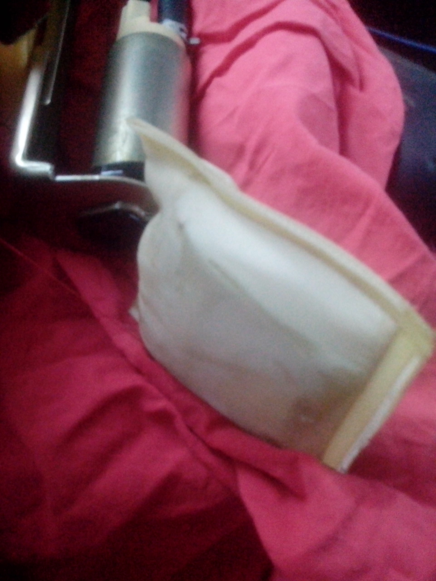

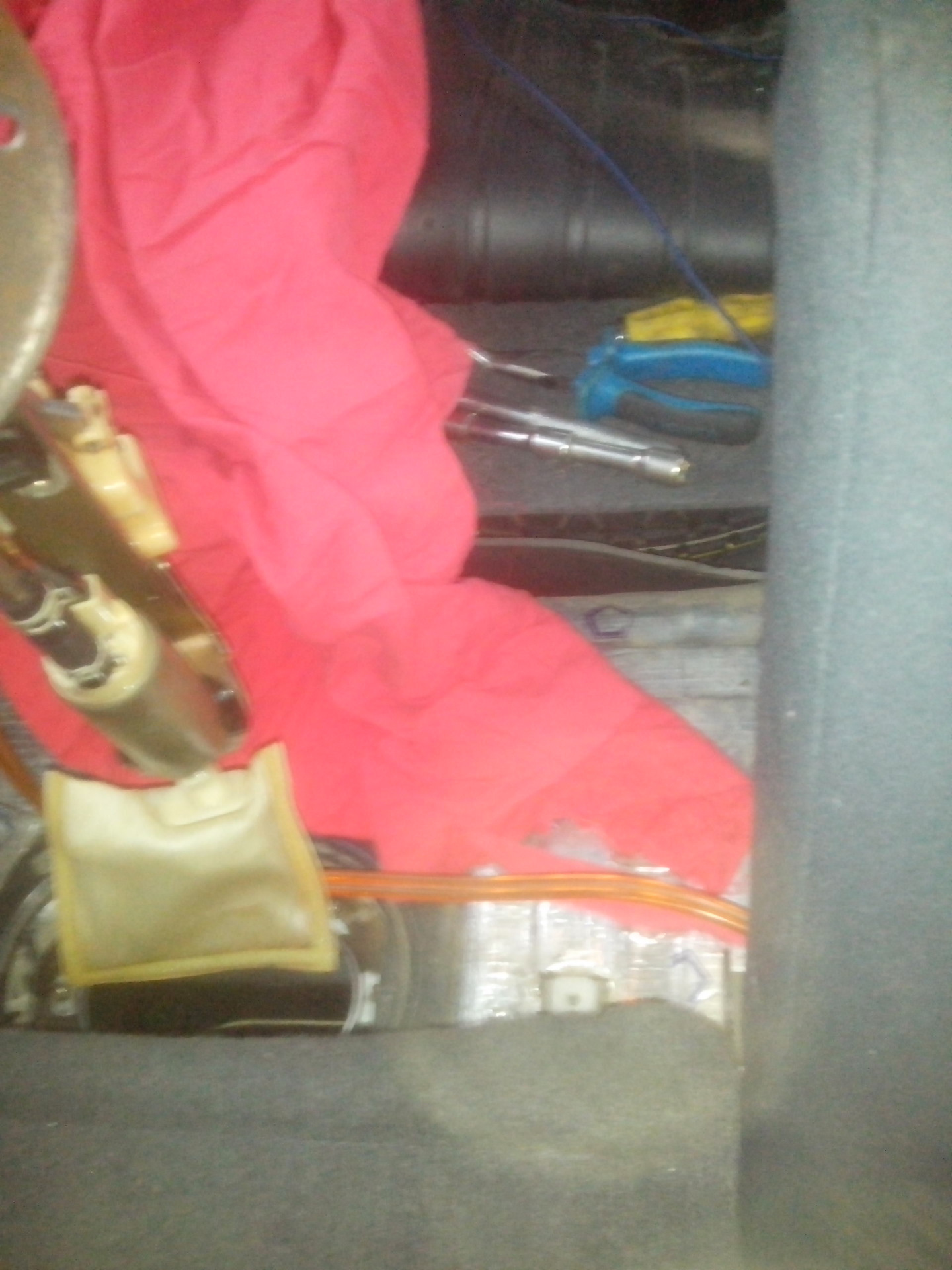

Заменил сегодня бензонасос, но сетка у моего точно еще более чем живая была.
Новый фирмы DEKO DK-002 рабочее давление 6,5 бар (фото не делал)
Старый был жив, но только путем измерения давления стало понятно, что он сильно не докачивает.
Теперь космос со мной, когда я нажимаю педаль в пол и я вспомнил то страх из-за которого стал пристегивать в subaru ))
Теперь ждем когда починят комп на сто и на измерения давления топлива и нужно посмотреть длительность открытия форсунок.
Это того стоит !
Могу сказать так ВСЕМ СРОЧНО НА ЗАМЕР ДАВЛЕНИЯ ТОПЛИВНОЙ СИСТЕМЕ
Один из симптомов машина заводится не с первого прокрута двигателя

Привет! Насос сколько проработал?
Все ещё работает у другого хозяина
Привет! Насос с сеткой в сборе идет или отдельно? И где брал если не секрет?
сетка отдельно. ответил в личку
Вот с заводом не с первого раза в точку) думал стартер мозги делает, а тут оп и насос умер)
я просто это первое что заметил после замены насоса ))
