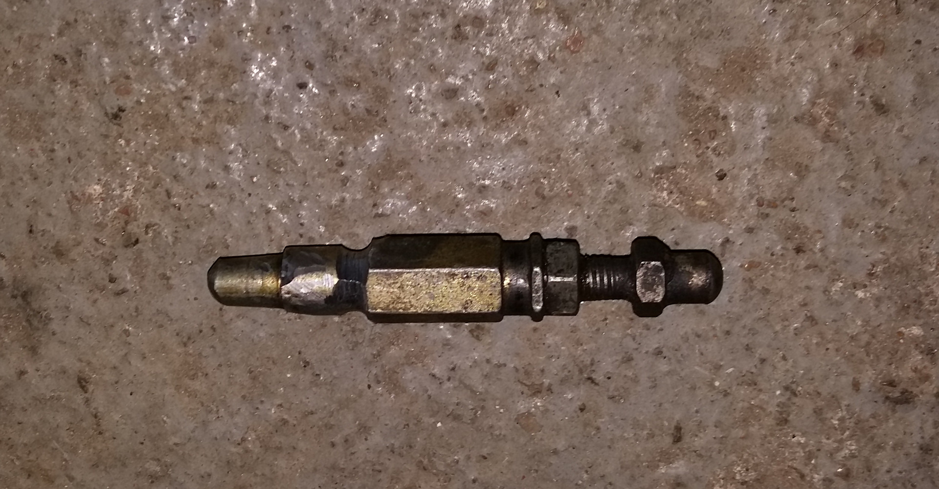

Внезапно обнаружил, что кто-то выпил всю тормозуху из сцепления…
Каким-то чудом воткнул третью и добрался-таки до базы. Выяснилось, что это рабочий цилиндр схулиганил.
За подобное поведение решено было его поменять.
Новый цилиндр оказался мало того, что с нерегулируемым толкателем, чем меня опечалил, так еще и короче своего предшественника.
В связи с этим решено было укоротить старый толкатель и установить его с новым РЦС
Как видно на новом пыльнике отверстие под толкатель меньше, но это ведь резина)))
После нехитрых манипуляций с болгаркой и напильником получилось следующее:

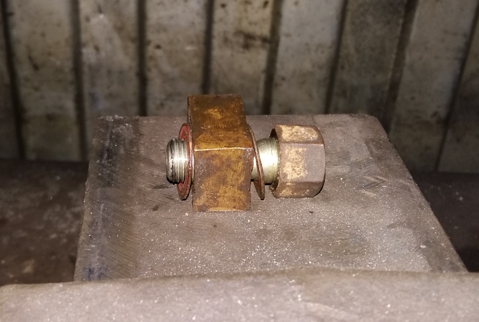

Установил, натянул пыльник и обнаружил, что он слетает при сжатии-растяжении.
После этих манипуляций полез его устанавливать и решил, что просто необходим болт крепления РЦС большей длины. Очень удобно подтягивать цилиндр к своему посадочному месту. Естественно в итоге РЦС я закрепил штатными болтами.

Такой цилиндр в магазине назвали Газелевский. .Поставил, но был не в восторге.
Работал он прекрасно, но педаль высоко. Сцепление срабатывало в самом верху.
На бездорожье не совсем удобно. Особенно в горах. Надо что бы пятка на полу стояла.
Случайно нашёл оригинальный УАЗовский у одного старого "фаната".
Он перед длительным хранением внутри его циатимом смазал, что бы не ржавел.

Тоже когда менял толкатель ставил с регулировкой .
Лючок нужен для визуализации — крутится или нет выжимной подшипник — т.е. настройки того самого рабочего цилиндра.
целиндрик самоподводной выжимной и будит крутиться.
а как его настраивать, если бы я родной нерегулируемый толкатель поставил?
