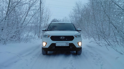

Много споров ведется на тему проходимости на переднем приводе, по этому я решил записать видео преодоления диагонального вывешивания на переднем приводе со включенной системой ESP. Эта система конечно же не заменяет полноценный 4WD, но очень помогает, в том числе при диагоналке, когда зацеп есть только у одного ведущего колеса. Видео записывалось на крутом (на видео это наверное плохо видно) снежном подъеме. Сразу заехать не получилось, так как скользили оба колеса, но когда нижнее колесо попало на не очень скользкую поверхность, машинка под хруст системы ESP поехала, даже при вывешенном переднем колесе. На не скользких поверхностях диагоналка проезжается гораздо увереннее, без предварительного разгона.
