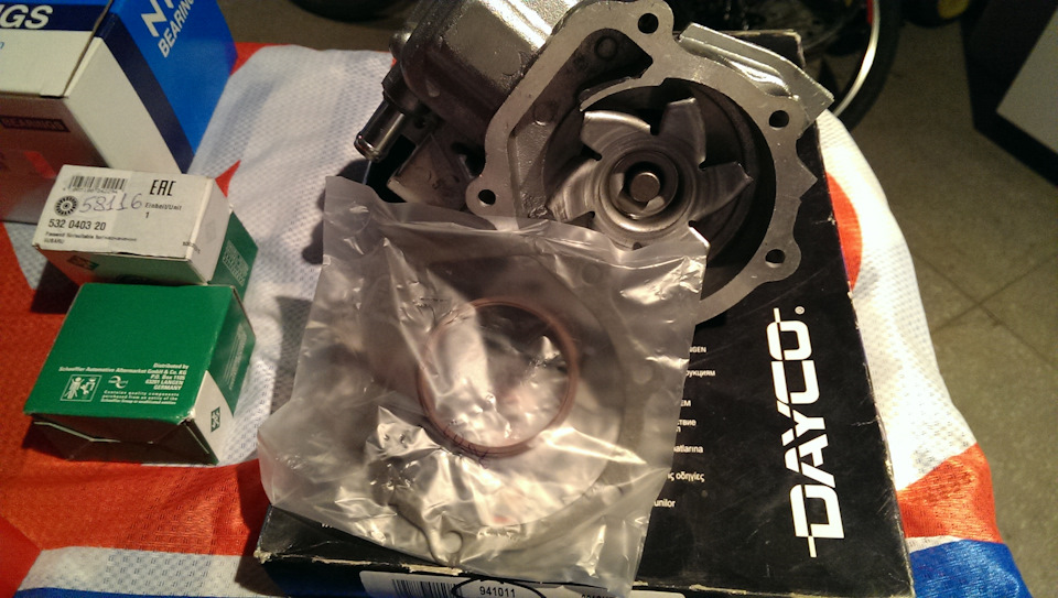

Помпа
Оригинальный номер 21111-AA240
GMB GWSU-21A
Airtex 9215
Dolz DZ-S236
Kavo KAV-SW-3653
HerthBuss J1517008
Hepu P7509 хороший, качественный бренд, ставится на многие авто как оригинал с завода.

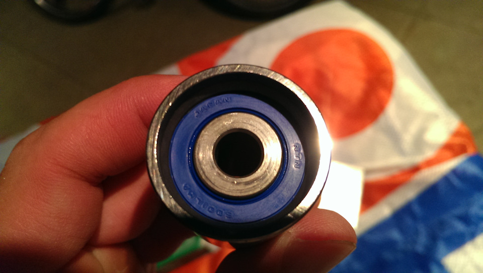

Давно известно что Рувилль паковщики. Внутри обычно лежит INA. В этот раз все оказалось еще интереснее — заказал по номеру рувиля, пришла коробочка INA, а внутри оказался оригинальный NTN.

C HerthBuss cитуация аналогичная с Ruville. Внутри коробок — оригинальные ролики NTN.

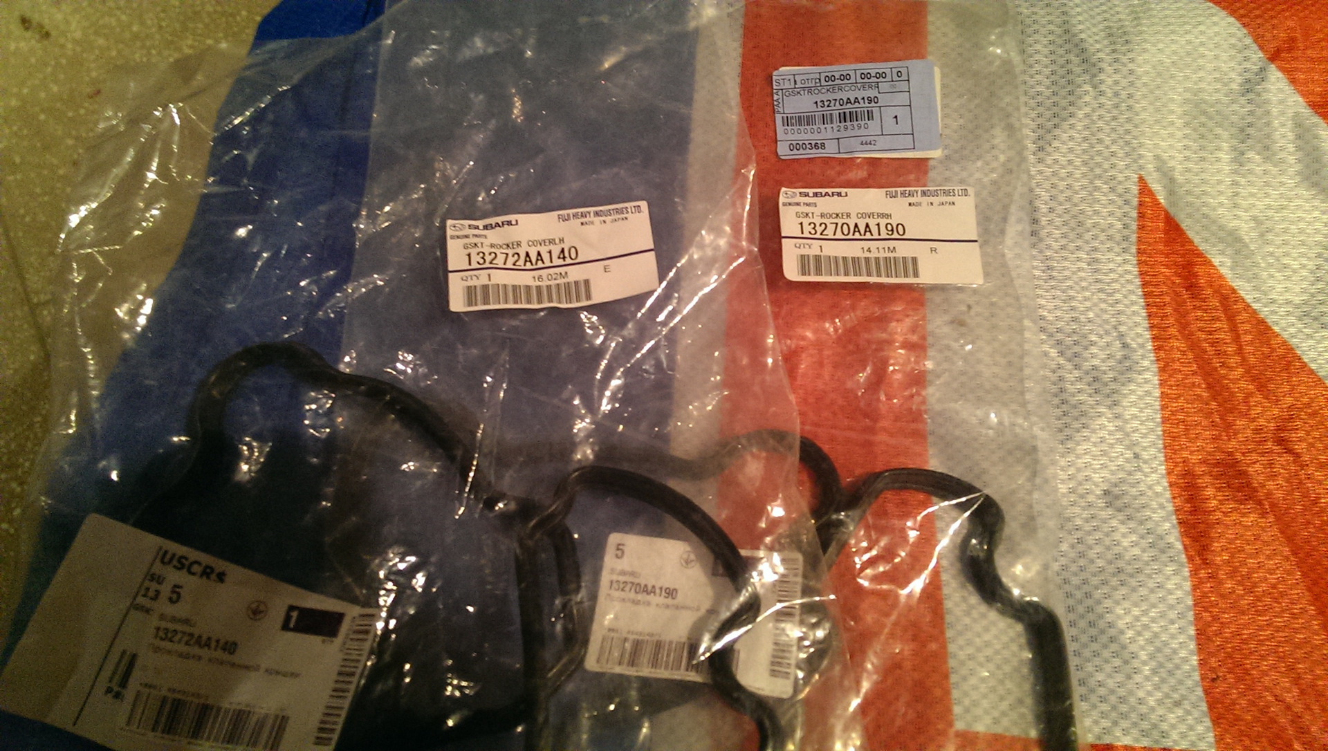

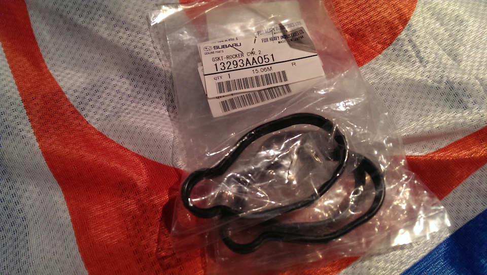

Дополнительно решили поменять прокладки крышек клапанов, прокладки свечных колодцев и заглушки клапанных крышек.
орининальные номера:
13272AA140 — левая
13272AA190 — правая
13293AA051 (x4)
11051AA070 (x4)

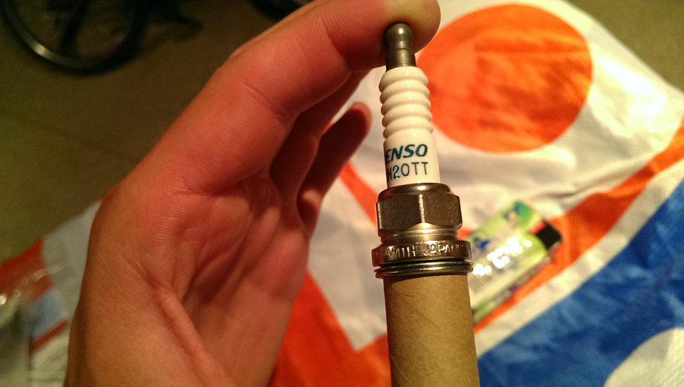

Свечки взял иридиевые Denso IKH20TT. На свечах интересная надпись — MADE IN THE USA WITH JAPANESE PARTS :D

Был пост по комплектам ГРМ, не скажу точно, но писали очень похожи были помпа Hepu и GMB, единственное спилены надписи GMB на помпе, а так вроде это она же, хорошая фирма кстати, но как-то так.
еще одним криетрием выбора, было время ожидания) хепу была в наличии и за адекватные деньги)
