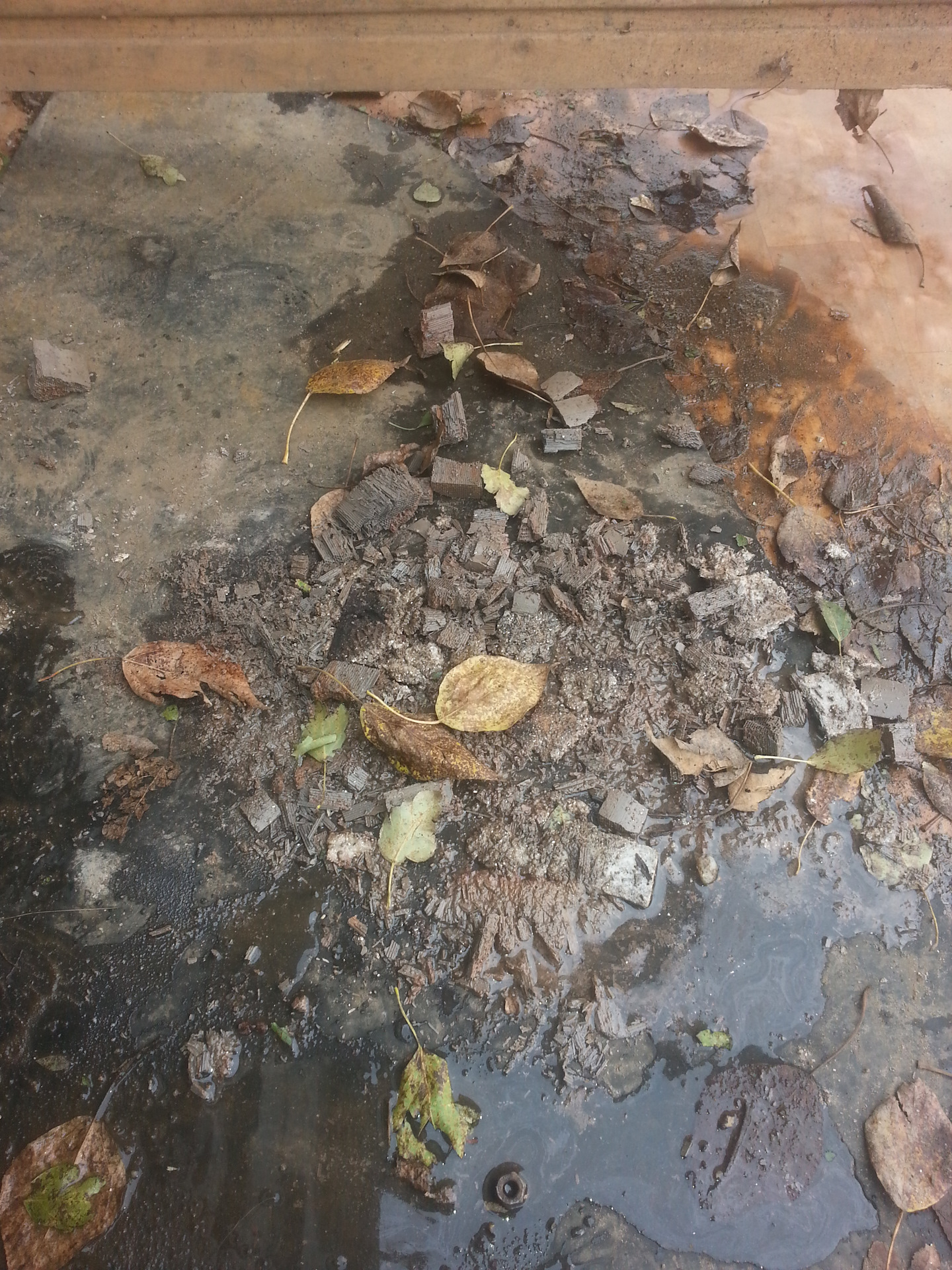

После я удалил соты в забитом катализаторе

За катализатор много дали?
Ничего не отдавал, я его просто выбил. Точнее вымыл)
В катализаторах находится платина и палладий. Их принимают от 2500 до 5000 :)
При установки такой турбины, просто смешается ее рабочий диапазон в более высокие обороты!
Сильно стало громче с пробитым катализатором?
с пробитым катализатором в звуке разници нет, правда у меня прямоток
А у меня вообще задней банки нет. Потеряна в бою. Боюсь сильно громко будет если удалить катализатор.
